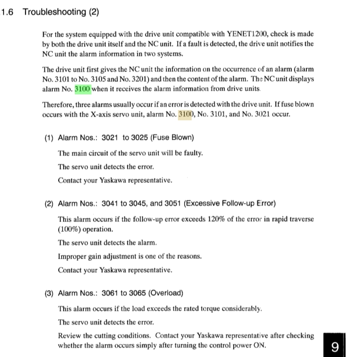

Доброго дня, пытаемся восстановить работу старенького Matsuura MC1000 с управление Yasnac j300.
Имеем ошибку 3100 servo alarm, Питание на сервопаках есть, кабель плоский связи между сервопаками проверили, видимых повреждений на плате ПК не видать.
вопрос если это не блок связи в ПК то.
Возможна ли общая ошибка servo alarm из за проблем на какой-то конкретной оси?
Правильно ли я понимаю что контактор питания осей (380 вольт) включается непосредственно перед запуском осей и не должен приводить к нарушению связи серво->ПК?
полный список ошибок таков:
3000 servo off (питание серв включается повторным нажитие кнопки питания по инструкции, сейчас этого не происходит в виду как я думаю ошибки servo alarm)
3100 servo alarm
2190 machine unready (думается следствие предыдущих двух ошибок)
иногда появляется и исчезает ошибка 1093 memory error (OFS) но думаю это дело будущего.
Может есть к кого какие мысли?!

Доброго дня, вы правы сервопаки работают на 200 вольтах.
проверено: концевики, предохранители, КЗ в моторах и датчиках. воз и ныне там :)
интересная особенность в том что соглано мануалу если есть ошибка 3100 то в подменю Sv Alm должна быть ошибка почему!
но в меню Sv alm пусто. пробовали отключать оси по переменно, появлялись ошибки по осям в данном меню.
пока имеем сл. По нажатию кнопки Power ON на консоли - запускается консоль, согласно инструкции при повторном нажатии на Power On должны включится сервопаки (реле SVMX и BKX равно как и масло, воздух и т.д. (я проверил все это включается с того же реле что и питание сервопаков с реле SVMX) но при повторном нажатии ничего не происходит.
висит всё так же ошибки:
3100 - servo alarm
3000 - servo off (она должна уходит после повторного нажатия Power ON, но так как оно не срабатывает не уходит :))
2190 - mashine not ready (так как не включается реле SVMX)
может у кого есть SigmaWin+ 4? возможно так получится выудить больше.
Возможно кто-то знает как снять логи с yascan j300 не смог найти информации, или есть способ более детальной диагностики (т.е. инструкцию бы на это, меню есть но вот обозначение параметров загадка пока что :) )

подниму вопрос с servo alarm решили, была потеряна заглушка с инвертора с терминатором на линии alarm:) осталось решить что с 2190 machine unready. бегаем по датчикам, решиться вопрос сообщу дополнительно, мысли приветствуются!
проверено:
- датчики дверей,
- концевики осей,
- распределение воздуха...
пока тупик, но не сдаёмся.

А ладдэр открыли? Это же наверное станочная ошибка, не ЧПУшная.

Machine unready - это скорее всего цепь аварийного стопа
Смотрите в схему, там это явно видно
Концевые, теплухи, автоматы и тд
