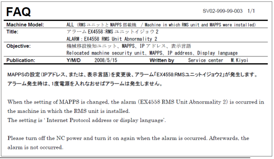

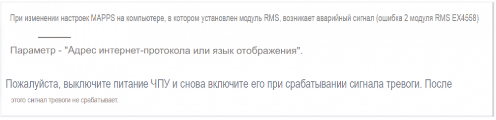

Mori Seiki NTX1000 Fanuc 31i B5 ошибка RMS EX4558
david1920
david1920
Сработал датчик перемещения
Станок никуда не переезжал
За всю его историю это происходит второй раз
Первый раз вызывали продавцов
Сейчас их нет
Поэтому очень дорого
Ищу обладателя данного или подобного (обсуждаемо) станка кто может снять дамп протокола обмена PMC и Mapps
Какие сигналы посмотреть и как скажу
Надо только ноутом к станку подключиться с Fanuc ladder
Если кто сможет это сделать то при успешном решении проблемы результатом поделюсь

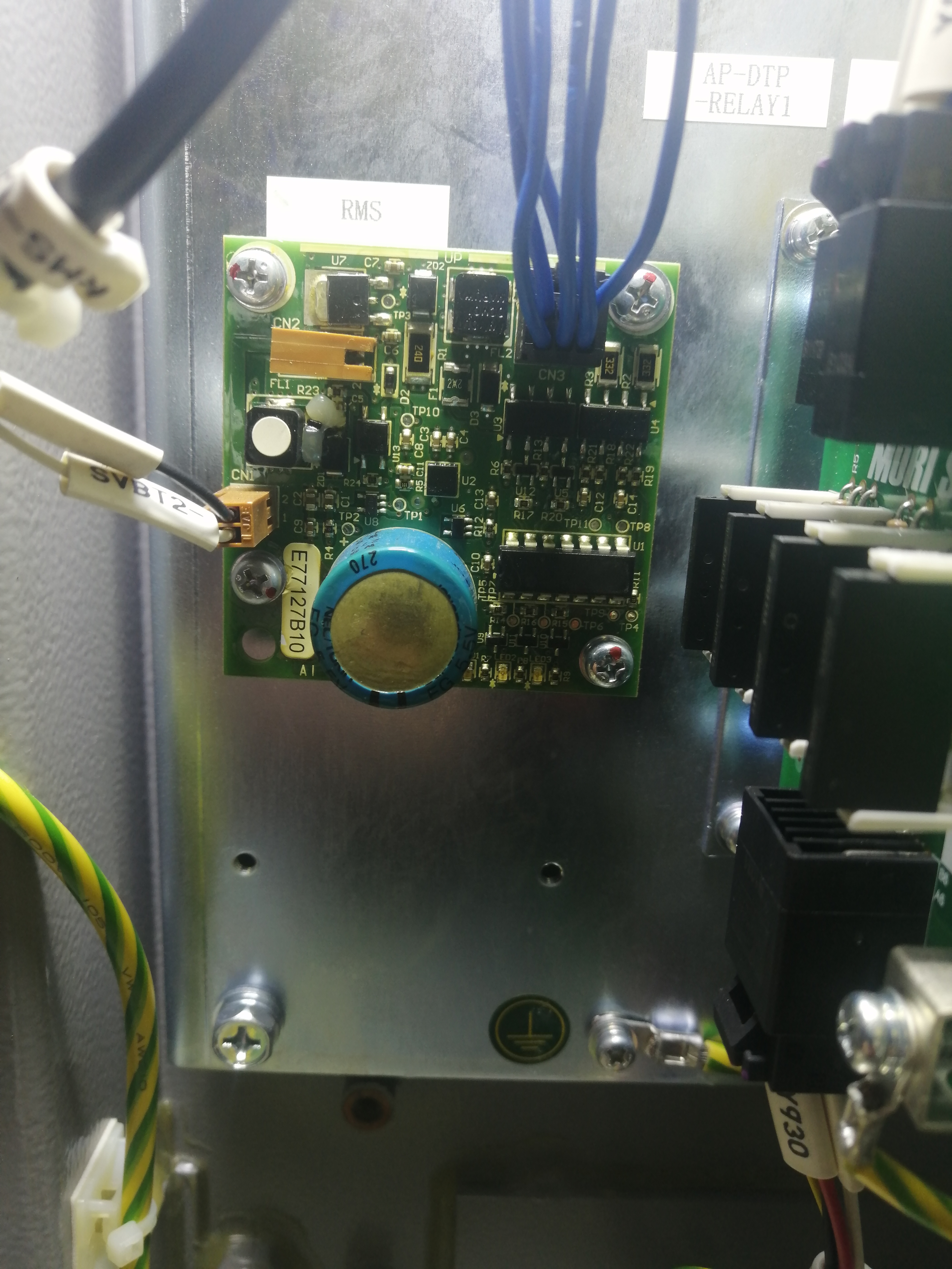

Что-то много проводов подходит. JA2 допустим батарейка, JA3 шесть проводов. Два это 0 24в еще два икса и один игрек. Остался один провод непонятный
info@servicetechpro.ru
david1920
там питающий какой то дублируется

а как примерно выглядит интерфейс обмена сигналами?
6 проводов это физический.
3 сигнала - электрический
протокол обмена даными скрытый в плк - но можно его понять логически:smile:
