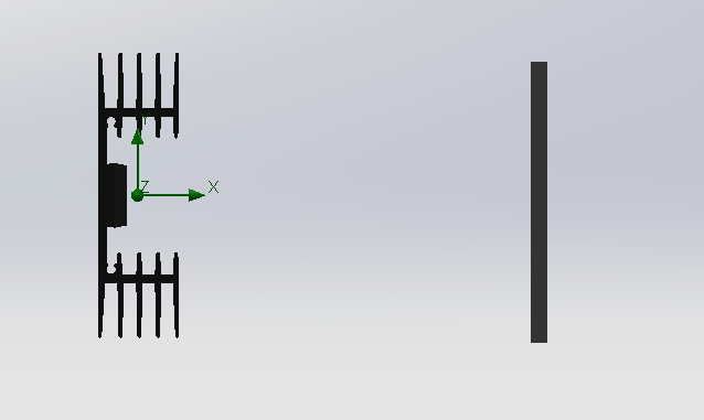

Добрый день!
Моделирую охлаждение транзистора радиатором и воздушным потоком от вентилятора.
Тип задачи: внешний.
Вопрос 1(не про моделирование): Есть ли во встроенной библиотеке материал подходящий для корпуса транзистора, например, TO-220?

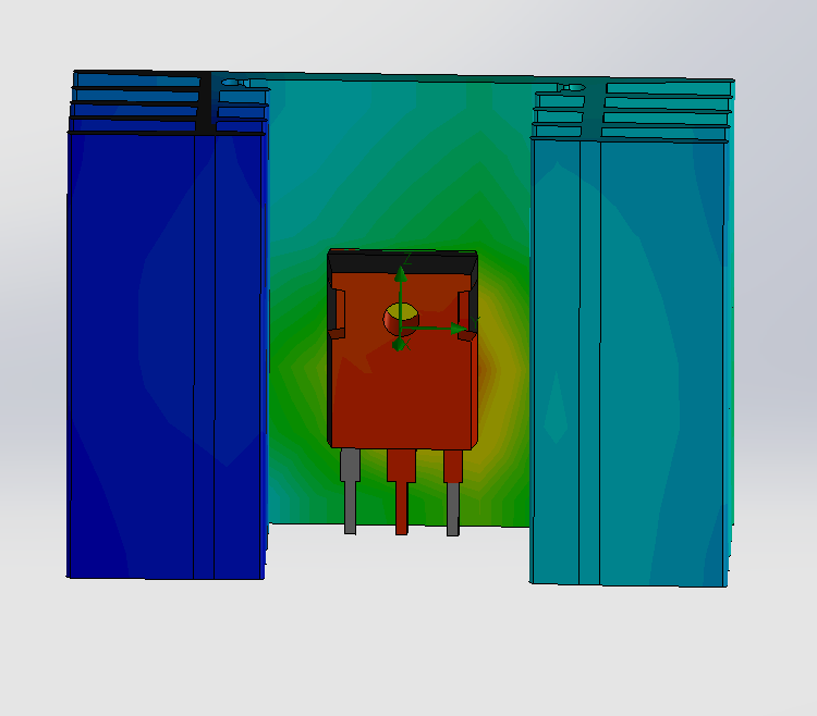

Далее задаю тепловыделение в транзисторе (heat source), например, 4 Вт.
При моделировании без вентилятора, картина получается правдоподобной - виден градиент температур, наибольшее пятно нагрева у кристалла транзистора.

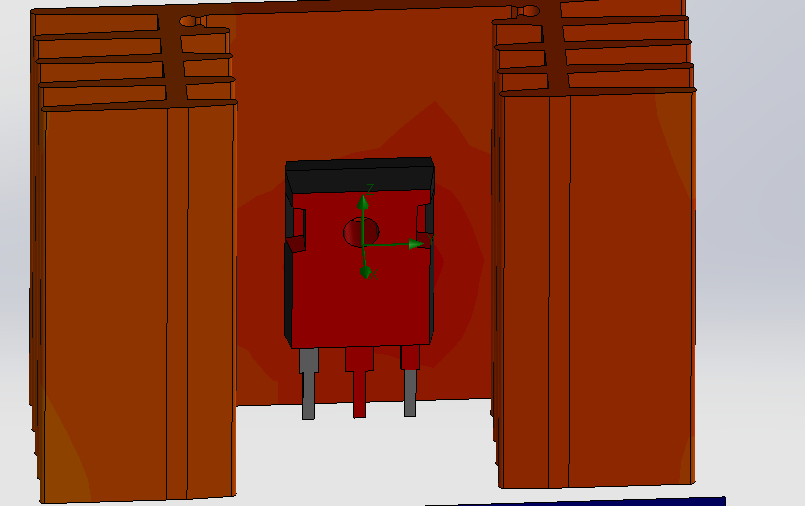

Вентилятор добавил так: Создал сборку - так же транзистор с радиатором и на небольшом удалении отдельно (в воздухе) разместил параллелепипед(solid) 60x60x10, к которому применил команду FAN и выбрал из стандартной библиотеки один из вентиляторов.
Теперь же картина выглядит странно - градиент температур вовсе пропал, все поверхности нагреваются одинаково.
Вопрос 2: насколько вообще правильно я добавил вентилятор таким образом, как описал выше? Поскольку, если я убираю из расчетной области добавленный solid (к fan, естественно применяют suppress), результат становится прежний, градиент снова виден.
В интернете советуют использовать заглушку (lid) и к ней применить FAN, но у меня попросту нет поверхности, к которой я бы мог использовать эту команду, поэтому подумал, что добавление через сборку ещё одного солида будет правильно.

a_schelyaev
А геометрией не поделитесь для личных опытов?

green_fly
4 часа назад, Цветков Егор сказал:
Посмотрите линии тока/скорость для воздуха.
Проверьте тепловой баланс.
Цветков Егор
32 минуты назад, a_schelyaev сказал:
https://dropmefiles.com/DROi0
https://TransFiles.ru/mw4jn
Две ссылки, вдруг одна не сработает.
В первом файле исходник в виде STEP файла, во втором сборка солидовская
