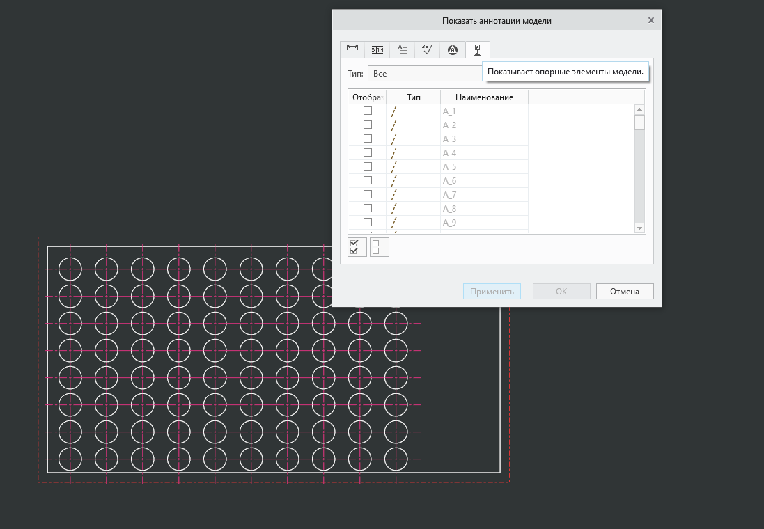

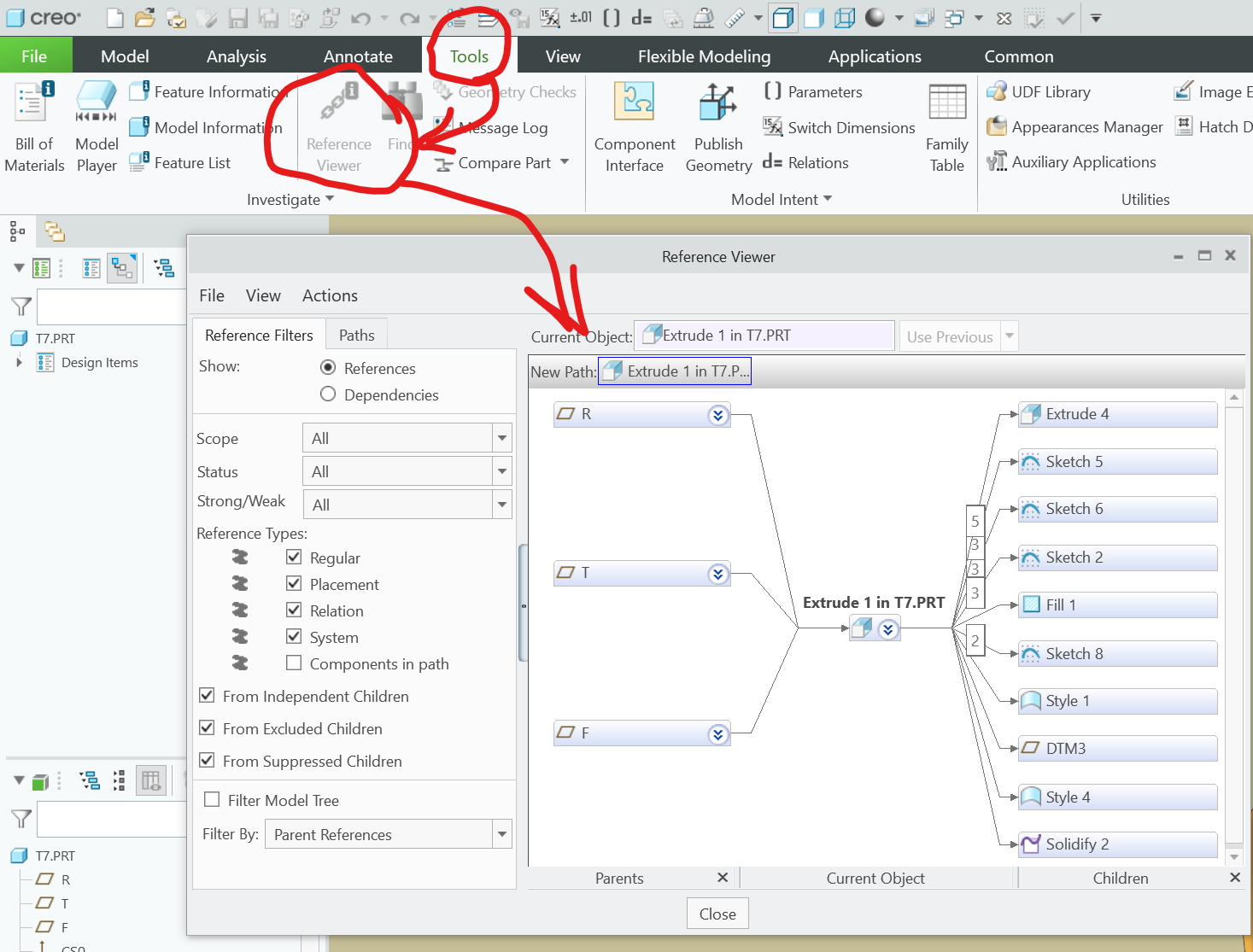

Добрый день.
Вопрос такой, модель детали. Для простоты понимания пусть будет первой фичей прямоугольный параллелепипед (кирпич).
Потом миллион построений.
И вот меняется габаритный размер, то есть одна грань сдвигается.
Где поглядеть и узнать какие фичи имеют размерную привязку к этой грани, именно размерные, то есть не просто сделанные с этой грани как с базовой плоскости,
а в скетчере или глубину от неё размерно заданную.
Повторюсь построений потом очень много, то есть метод полистать по дереву и поглядеть будет если уже других вариантов не будет.
По чертежу модели то же муторно. Пять листов формата А1 и видать не сильно грамотный конструктор, потому, что на один конструктивный элемент размеры могут быть на разных листах и на непонятных выносных видах сделанных для других целей, других элементов.
3 часа назад, TepSer сказал:
Где поглядеть
Или выделить в дереве интересующую операцию и по правой кнопке мыши выбрать соответствующую команду.
Edited by Ветерок
TepSer
Это привязки фичера в целом, ну то есть не конкретной грани.

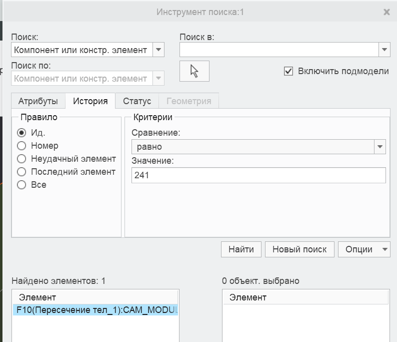

И в эту то же тему, а как искать по ИД ?
TepSer
@davidovka спасибо. Меж звёздочек помогло.
Поиск по ИД работает, но почему его так же нет в дереве когда открыт столбец ИД.
