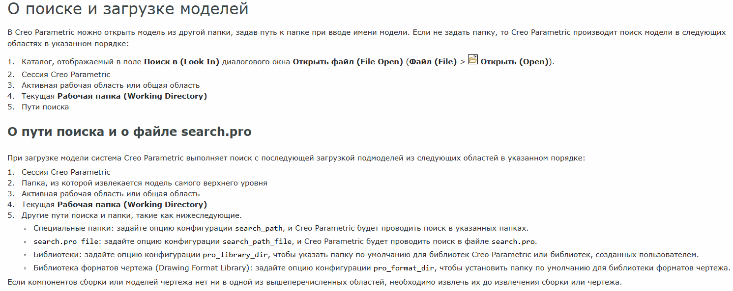

Существует библиотечная деталь с таблицей семейств. При использовании определенных исполнений, они теряются в сборке. Крео видит исполнение 1, спокойно его вставляет, а исполнение 2 считает отсутствующем. Сталкивался кто с таким?
Деталь с нуля переделывал, заменял в библиотеке, обновлял cfg - не помогло.
(подшипник тут скидывался этот, но я дополнил кол-во размеров и все)

пробовал в конфиг.про добавить search_path *путь до папки с файлом bearing.prt* ?
Когда-нибудь я стану гуру
1 минуту назад, davidovka сказал:
Вообще нет (попробовал - не помогло).  По ид ее же так не стоит делать. Библиотека - стандартные детали, а серчпас для взаимодействия сборок между проектами(по крайней мере я так понимаю)

Добавил твою деталь себе в библиотеку, пересоздал lib.ctg и search.pro, создал сборку с двумя исполнениями 6200 и 633. Закрыл крео, открыл сборку - все открылось, не потерялось.
Так что хз...
upd.
сделал чистый конфиг.про только с одной опцией: search_pro D:/test
И там только твой файл. Тестовая сборка открылась без проблем.
Дублирования файлов с разными индексами нет у тебя?

Сделал тоже чистый эксперимент. Чистый конфиг с 2мя строчками.
pro_library_dir C:\Users\UserX\Desktop\creo_test\lib
search_path_file C:\Users\UserX\Desktop\creo_test\search_path.pro
в search_path
search_path C:\Users\UserX\Desktop\creo_test\lib
Так же обновил ctg
lib                             2                           260
2   bearing
142 bearing
lib                             2                           260
та же ситуевина(

с чистым конфигом вышло. Вернулся к своему -  та же самая лажа.
search_path.pro вписал локацию подшипников на сервере.
Новая сборка, вставил подшипники из библиотеки, сохранил.
Открываю - ни-фи-га
При этому сам подшипник в сессии, а экземпляры не видит
В протоколах сообщений пишет, что невозможно пересоздать экземпляр  имя, невозможно загрузить путь/имя

Раз заработало без библиотеки - значит проблема с ней (сёрч.про или lib.ctg или конфиг.про). Возможно есть файл с таким же именем (или именем экземпляра).
Топорные варианты: сносишь половину библиотеки (или половину конфиг.про) - проверяешь, есть проблема - проверяешь с другой половиной. И так шаг за шагом :)
10 минут назад, davidovka сказал:
сёрч.про
Благодарствую. Просто запустил поиск по папкам серча. Какой-то чудотворец у нас запихнул старый подшипник в проект. Вот его крео и подтягивал. Хотя мне казалось, что у файлов библиотеки должен быть приоритет выше

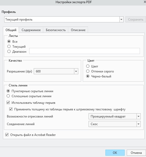

День добрый. Подскажите пожалуйста как сделать, чтобы при экспорте в pdf толщина зеленой линии листовых деталей (контур детали, отверстия должны быть как основная линия) на любом проекционном виде была как основная линия?
Записи в config.pro
acrobat_reader C:\Program Files\Adobe\Acrobat DC\Acrobat\Acrobat.exe
delete_after_plotting yes
plot_file_dir D:\BV\Plotter
plot_names no
plotter MS Printer Manager
plotter_command windows_print_manager
pro_plot_config_dir D:\BV\Plotter\
use_8_plotter_pens yes
use_software_linefonts yes
pdf_use_pentable yes
pdf_linecap projecting square
pdf_linejoin bevel

Поиском искал - не разобрался. Пробовал настроить как предлагал Ruslan - тоже не получилось

при экспорте зеленые линии на чертеже в 2 раза примерно тоньше основной. Если листовую деталь расположить правильно(когда контур белый) то основной вид с белыми линиями - контур правильно экспортируется в pdf, то вид с лева - у контура 2 основные линии нормально
экспортируются и две зеленые получаются тонкие
41 минуту назад, -stas- сказал:
А если в table.pnt
У меня так : " pen 1 color 0.0 0.0 0; drawing_color, sheetmetal_color "
! Системные цвета
! attention_color - dark green(темно-зеленый) поверхность листовой детали
! letter_color - yellow (желтый) буквы и символы
! highlite_color - dark red (темно-красный) подсветка
! drawing_color - white (белый) геометрия
! half_tone_color - gray (серый) скрытая геометрия
! magenta_color - purple (фиолетовый)
! edge_highlite_color - green (зеленый)
! dimmed_color - dark gray (темно-серый)
! section_color - blue (синий) эскизы
! presel_highlight_color - cyan (голубой) предвыбор
! datum_color - brown (коричневый) базовые элементы
! quilt_color - magenta (пурпурный) составные поверхности
! selected_color - red (красный) выбранные объекты
! secondary_selected_color - orange (оранжевый)
! preview_geom_color - yellow (желтый) цвет предварительного показа
! secondary_preview_color - pale yellow (бледно-желтый)
! pen 1 - Сплошная пользовательская,  Userdefined colors
! данный тип линии печатается толшиной определенной пользователем
! и имеющей цвет отличный от системных
pen 1 color 0.0 0.0 0.0;
! pen 2 - Сплошная толстая основная,
! White (geometry), Green (sheetmetal)
! Печать линий белого и зеленого
pen 2 thickness 0.04 cm; color 0.0 0.0 0.0; drawing_color; attention_color;
! pen 3 - Сплошная тонкая, Yellow (dimension lines, leaders, axis)
! Печать надписей, размерных линий, выносок, оси
pen 3 thickness 0.01 cm; color 0.0 0.0 0.0; letter_color; datum_color
! pen 4 - Невидимые линии, пунктирная, gray(hidden)
pen 4 pattern 0.25 0.1 cm; thickness 0.01 cm; color 0.0 0.0 0.0; half_tone_color;
! pen 5 - Cyan entity (section color); используйтся толщина линии
pen 5 thickness 0.05 cm; color 0.0 0.0 0.0; section_color;
! pen 6 Magenta (Volume), surface bound; используйте для собственных нужд
pen 6 thickness 0.06 cm; color 0.0 0.0 0.0; magenta_color; curves_color; volume_color
! pen 7 - Gray (Dimmed), dimmed  tangent edge
pen 7 thickness 0.01 cm; color 0.0 0.0 0.0; dimmed_color;
! pen 8 - Печать текстов, толщина берется из шрифта, Blue (letter, edge_highlight)
pen 8 thickness 0.02 cm; color 0.0 0.0 0.0; edge_highlite_color;
