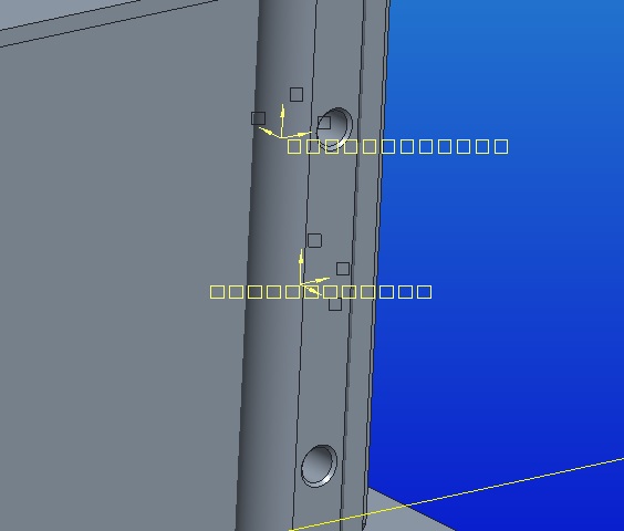

Что могло произойти со шрифтом? До сих пор все было нормально. В головной сборке такая ерунда началась. Открываешь подсборки или отдельные детали - там все отображается нормально. Перехожу в головную, и там отображается нормально, но как колесико покручу для увеличения масштаба, так теги СК в кубики превращаются.
Крео 7.0 год, после переустановки не трогал.
1 минуту назад, filsan сказал:
Небось, русскими буквами названо?
С буквами полный порядок. Я на буквах погорел гораздо раньше.
Было нормально - стало ненормально.
Причем только в головной сборке. В подсборку перехожу - там нормальные тэги, возвращаюсь в головную - нормальные, скроллю ее - и они превращаются в кубики.
Перезапуск крео не помог. Ради интереса перезагрузку сделаю и на других проектах проверю.

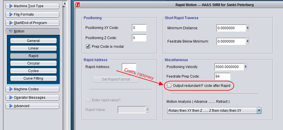

Доброго времени.
Подскажите как в настройках постпроцессора поставить вывод подачи и корректора как модальный параметр.
Сейчас имею такую картину, что после переключения с G1 на G0 и далее G1, пост опять прописывает подачу, аналогично с коррекцией.
N9001T1M6(_D=_10.)
N35 S1400 M3
N40 G0 X0. Y-67.444
N45 G43 Z57.875 H1
N50 Z32.19
N55 M8
N60 G1 Z26.19 F100.
N65 Y-55.944
N70 G3 X0. Y-55.944 I0. J-11.556
N75 G1 Y-67.444
N80 G0 Z57.875
N85 (NARUZHNIJ_KONTUR)
N90 X0. Y-87.918
N95 Z31.69
N100 G1 Z24.69 F100.
N105 G41 Y-84.918 D1
N110 G2 X0. Y-84.918 I0. J17.418
N115 G1 G40 Y-87.918
N120 Z22.69
N125 G41 Y-84.918 D1
N130 G2 X0. Y-84.918 I0. J17.418
N135 G1 G40 Y-87.918
N140 Z20.69
N145 G41 Y-84.918 D1
N150 G2 X0. Y-84.918 I0. J17.418
N155 G1 G40 Y-87.918
По подаче:
Корректор лучше не трогать, если очень нужно, тогда через FIL.
