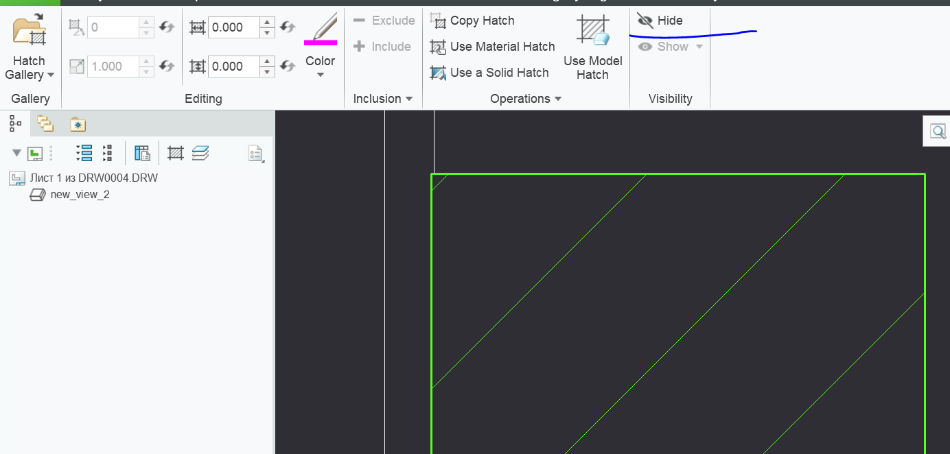

Кто ни будь подскажет как сделать активным вот этот чекбокс или как на виде в чертеже отключить показ штриховки для сечения?
davidovka
5 минут назад, maxx2000 сказал:
этот чекбокс
распространяется только на сечения типа "Зона"
чем эта кнопка не устраивает?
7 минут назад, davidovka сказал:
Всем устраивает. Непонятки только с тем чекбоксом:rolleyes:
