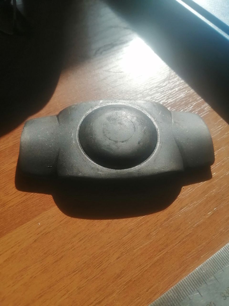

Cup lock деталь пластина сделанная методом штамповки
MCH218
подскажите, как в Компасе построить такую деталь системы лесов cuplock?
Chuvak
@MCH218  Если нет исходного чертежа, то только методами реверс-инжиниринга. Вам просто необходимо узнать размеры сопрягаемых и присоединительных элементов данной детали. Марку материал придется также узнавать с помощью спектрографов.
MCH218
2 часа назад, Chuvak сказал:
Да это всё понятно.... Мне не ясно какую фичу применить чтоб так изогнуть листовой металл в Компасе
28 минут назад, MCH218 сказал:
Это не изгиб и не сгиб. Это штамповка. Если Компас может применять штамповку к листовым деталям, изучайте эту область.
Если штамповки нету, то делать как обычную твердотельную деталь, без всякого листового.
