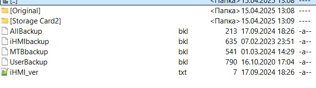

Бэкапы от от одинаковых iHMI можно накатывать на другую панель?
Guhl
7 минут назад, Viktor2004 сказал:
какие именно файлы хочешь накатить?
Все
Имеет ли смысл снимать бэкап с каждой панели?

накатывать образы можно только сли есть полная аппаратная  совсестимость клонов.
46 минут назад, Guhl сказал:
имеет если панели различных серий а может версии по отлчаются по образу не поймешь.
все скрыто в образе системы а его еще распаковать надо чтобы сравнить

В текстовом файле пишет версия 17
Эти архивы распаковываются?
2 часа назад, Guhl сказал:
bkl это как я понял список файлов а сами архивы где то в другом месте..

Насколько я вижу, бэкапа винды тут нет
Наверное, новая панель идет с ОС и на неё уже накатывается бэкап

вы писали про образ карты там все вместе должно быть а из под чпу делается только бэкап hmi data
хотя винду могли и на несъемную флэш записать
