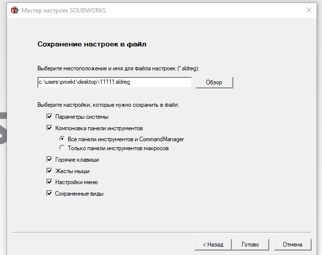

Недавно решили проблему с "тормозами" солида.
Проблема: Ставили солид на чистую систему. настраивали. Со временим начинались тормоза: это вылет проги, и надпись "недостаточно памяти", и даже сложности с отображением модели, тормоза при прокрутки модели...
Тупить начинало не сразу, когда через неделю, когда через месяц.
Решение:
Как оказалось проблема в фиче "мастере настроек" а именно в их восстановление. Мы копировали настройки солида, как пример:
а потом на новом чистом солиде их восстанавливали. Как оказалось именно из-за этого и проблемы. Даже после восстановления проверяли и правили пути. Результат один - "комп начинал тупить
Решением является ручная настройка: все параметры системы вбивать ручками и не использовать этот инструмент
18 минут назад, clavr сказал:
Возможно, не докопали до конца, и проблема именно в путях (либо какой-то конкретной настройке), а не в самом механизме восстановления. Чтобы пути корректно назначились, нужно, чтобы расположение всех файлов на всех компьютерах было одинаковым, если речь о восстановлении одних и тех же параметров на разных компьютерах.
на разных компах копали, проверяли, правили. наработка за не один год. дело даже не в путях. делали восстановление без настройки системы (галочка снята). сборка крутилась тяжко. без восстановления, все шустро

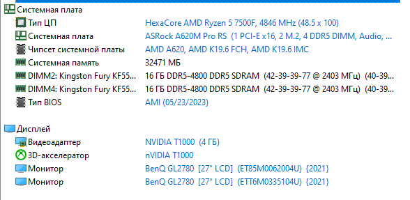

Вы так же не указали, ни версию, ни параметры вашего железа.

по железу:
пример как один из компов:
