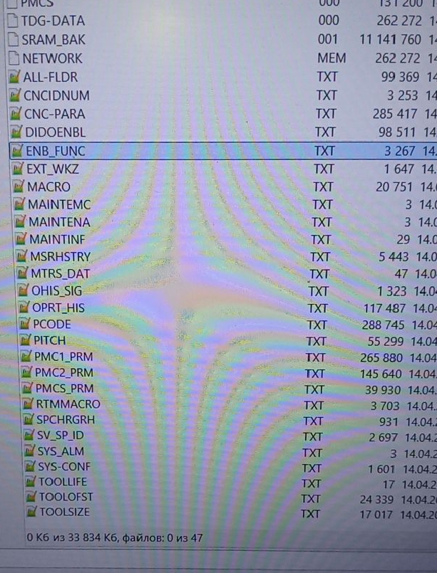

Что это за файл
Делаю бэкап с нескольких одинаковых станков, а выводит его только один
5 минут назад, Viktor2004 сказал:
а посмотреть этот файл можно?
Похож на перечень опций
Enabled functions?
ENB_FUNC.TXT
Edited by Guhl
Viktor2004
1 час назад, Guhl сказал:
Это же файл CNCIDNUM.TXT
может в этой версии софта он так обзывается
info@servicetechpro.ru
4 минуты назад, Viktor2004 сказал:
Cncidnum там выше есть
Может для другой версии софта?
Viktor2004
может хотя вряд ли
Вторая версия софта лежит на FROM мертво и ее никак не задевает.
Ты сравнивал это с CNCIDNUM.TXT? совпадают?
Edited by Viktor2004
10 минут назад, Viktor2004 сказал:
может хотя вряд ли
Разные
CNCIDNUM.TXT
Viktor2004
Разные
MODEL   : 31i-B PLUS
SERIES  : G40E
EDITION : 39.0
А при загрузке на черном экране какую версию софта пишет?
11 минут назад, Viktor2004 сказал:
MODEL   : 31i-B PLUS
SERIES  : G40E
EDITION : 39.0
Эту пишет
3 часа назад, Guhl сказал:
скорее всего это базовые функции которые входят в данное по без всяких опций
16 часов назад, Viktor2004 сказал:
MODEL   : 31i-B PLUS
SERIES  : G40E
EDITION : 39.0
Версия софта, которая не делает этот файл G40E-35.0
