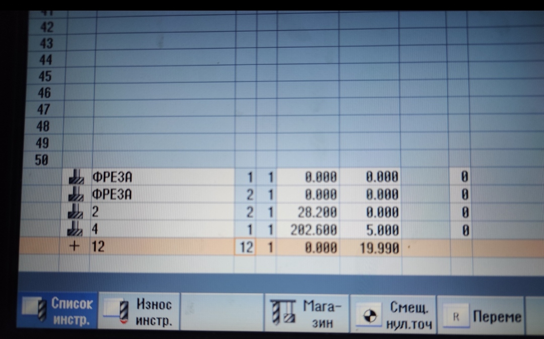

Такая проблема, необходимо для программы вытягивать диаметральный корректор из установленного и дальше использовать в расчетах, а так же в защите от "дураков" которые не поставили корректор. На стойке 840D все работает через $TC_DP6[12,1] например. Закинул отработанную программу со стойки 840D на 840Dsl и мне выдало ошибку "17190 Недопустимый Т номер". Хотя, ничего не менял, тот же 12 инструмент.
Может где-то в машинных данных не включен параметр что позволяет вытянуть эти данные из корректора.

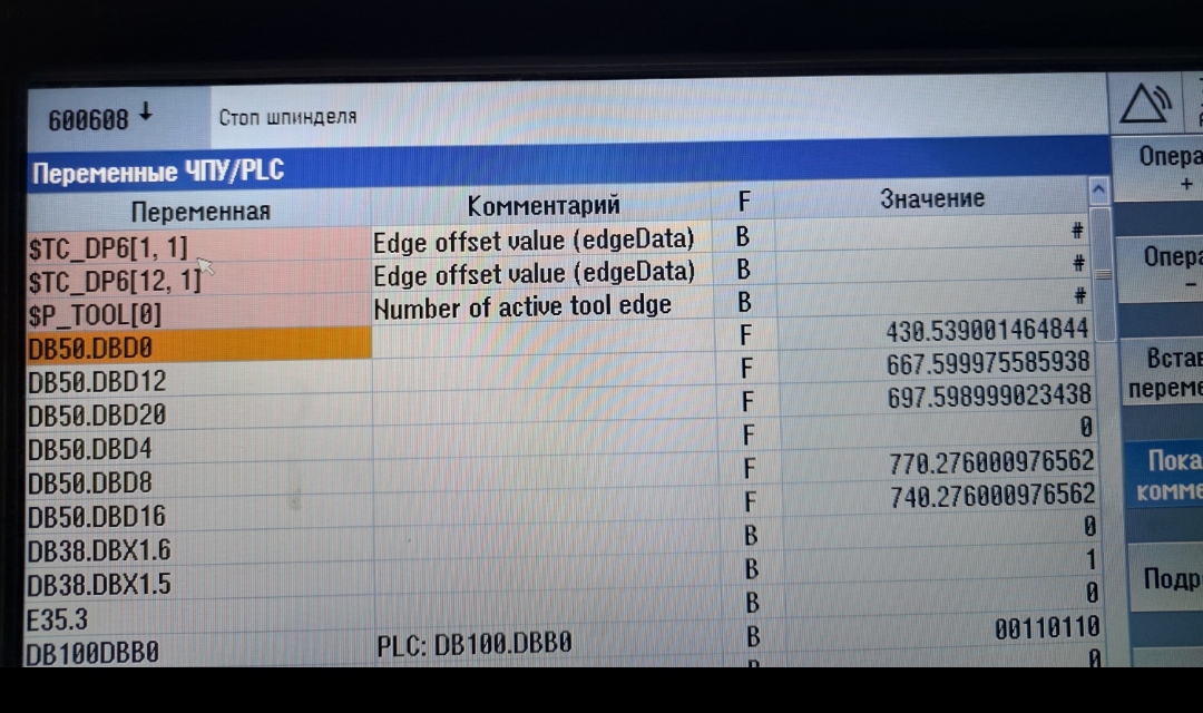

А вы сначала посмотрите, что ЧПУ выдаст если вы эту переменную $TC_DP6 забьёте в диагностике, там где смотрите состояние входов\выходов PLC.  Возможно вы номер магазина неправильно указали. В 840DSL Тул Менеджмент управляет положением инструмента в течении всего процесса работы. Под номерами магазина и шпинделя я имею ввиду места, где может реально быть инструмент. Он может быть ещё и в сменщике. и ЧПУ это тоже учитывает. У меня такая ошибка возникала, когда в цикле смены назначался корректор для инструмента, а сам инструмент в шпиндель ещё не переписался, так как находился в руке манипулятора.

Попробую завтра глянуть PLC как буду на работе. На счет магазина, смотрите, мы вручную переносим инструмент в Списке инструмента в шпиндель, физически магазином не работаем.
И так, попробовал я всё. В итоге, что получается. При использовании $TC_DP6 даже через Диагностику и проверку переменных, выдавало ошибку:

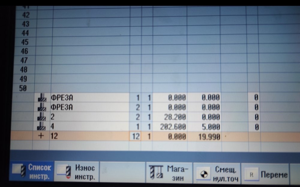

Начал разбираться, если в программе указать наоборот, не считать R30=$TC_DP6[12,1], а наоборот присвоить значение корректора, то он создаёт новый инструмент, не такой как создан в предыдущем сообщении.
И тогда уже работает, но, это не то что надо.

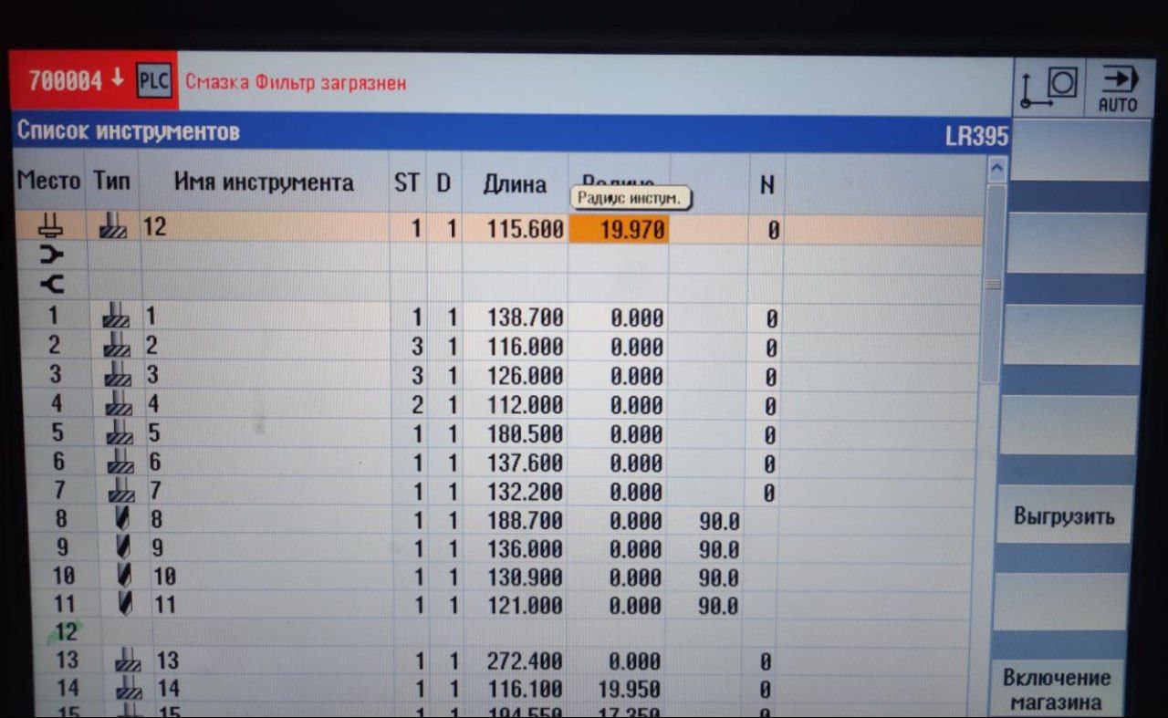

Здесь еще надо учитывать, что 12 - это не имя инструмента, а его номер в таблице.
Например, Т12 у вас записано в 41 строке таблицы, в этом случае нужно использовать переменную $TC_DP6[41,1].
Это если синумерик с ToolManagement, разумеется.
  • 3 weeks later...
$TC_DP6 - это параметр коррекции на радиус инструмента, который не включает значение износа ($TC_DP15 который).
$P_TOOLR - включает в себя сумму двух параметров, и значение радиуса и значение износа.
$TC_DP6[$P_TOOLNO,$P_TOOL] - значение радиуса активного инструмента с активным корректором.
$TC_DP15[$P_TOOLNO,$P_TOOL] - значение износа активного инструмента с активным корректором.
