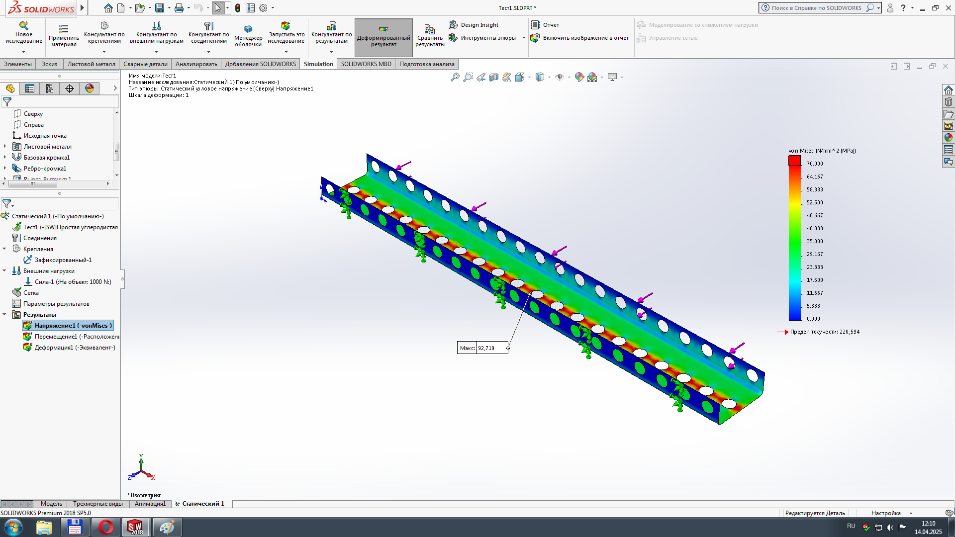

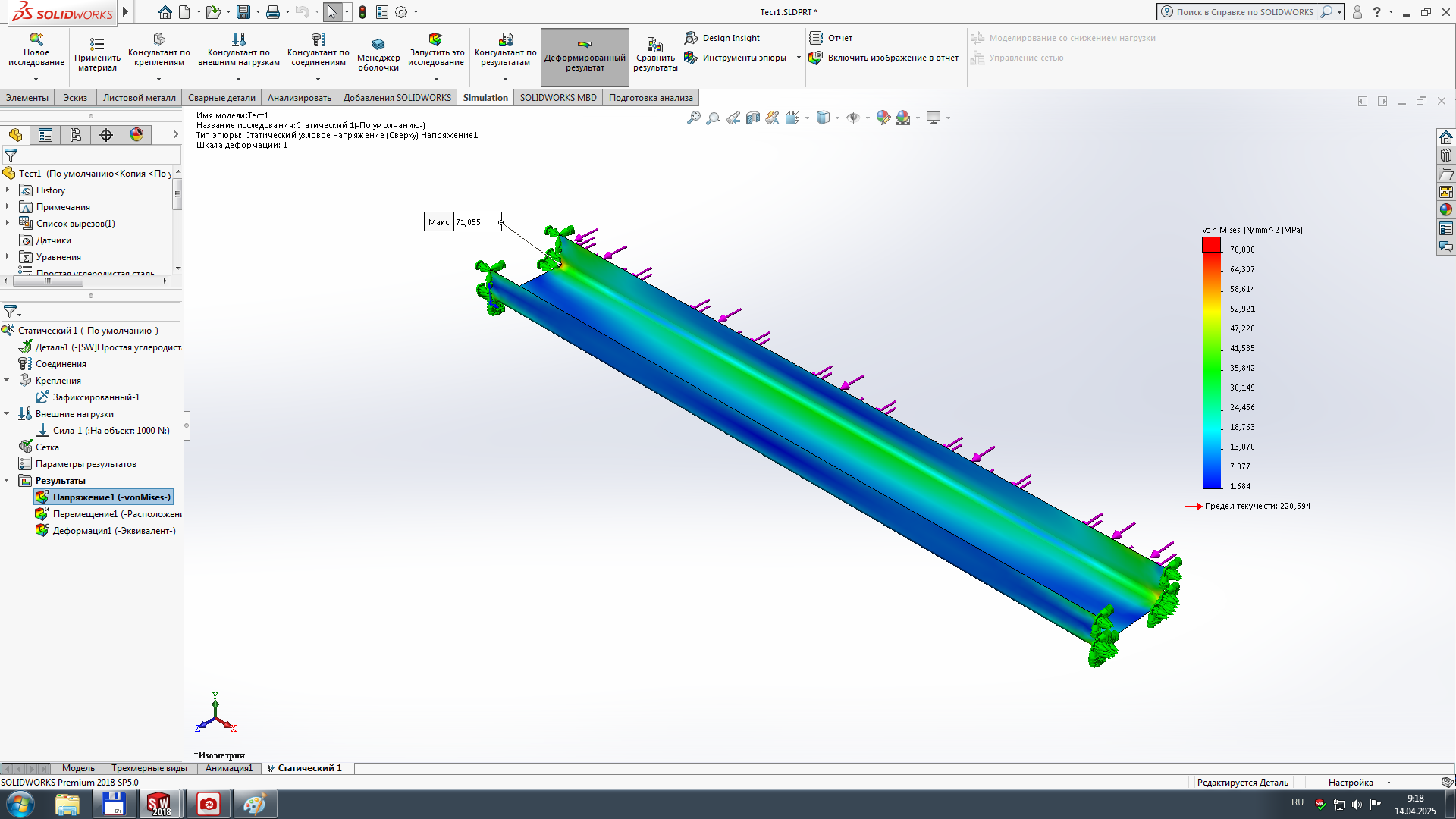

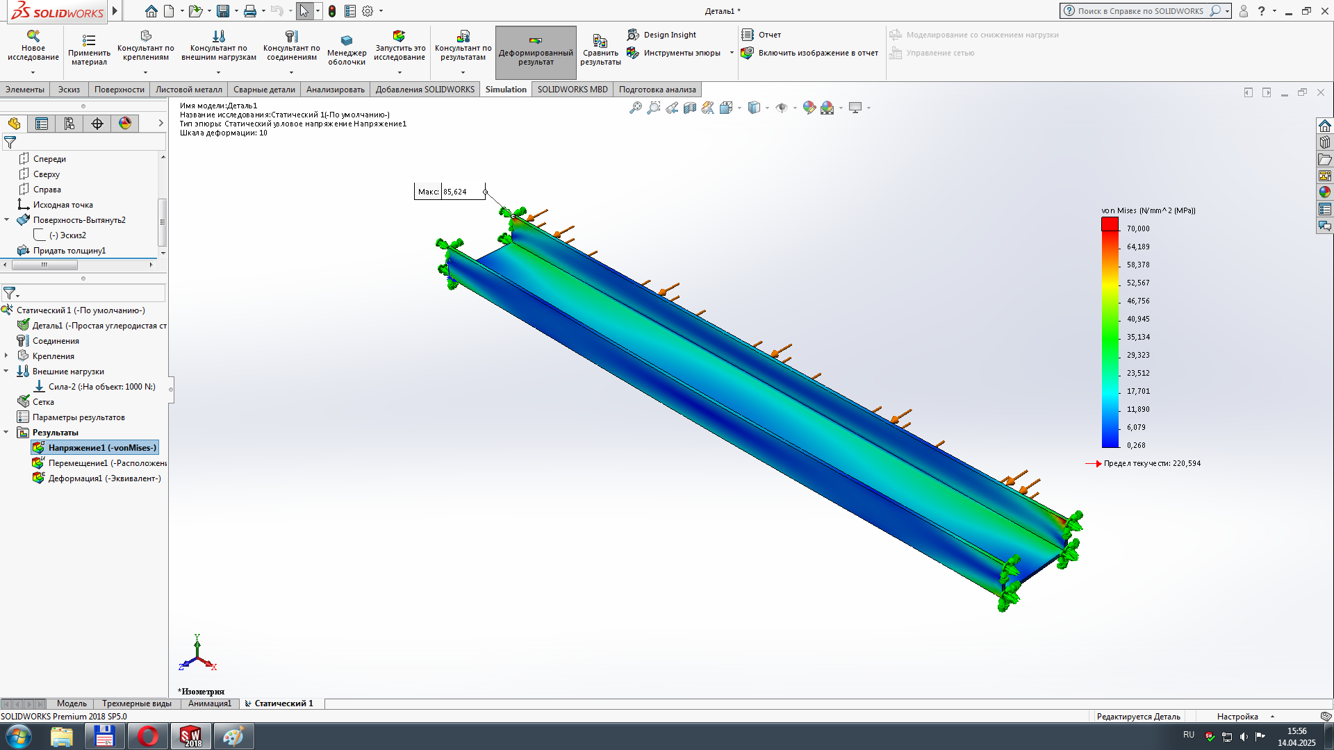

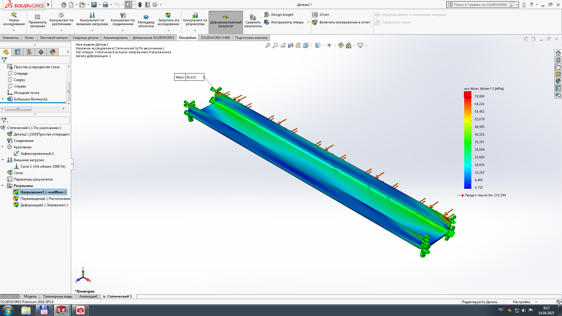

Две абсолютно одинаковые детали по геометрии/материалу считаются немного по разному, в основном в области крепления. Шкала ограничена до 70 Мпа. Перемещение отличается на 0.006мм.
На более сложных деталях разница скорее всего будет существеннее.

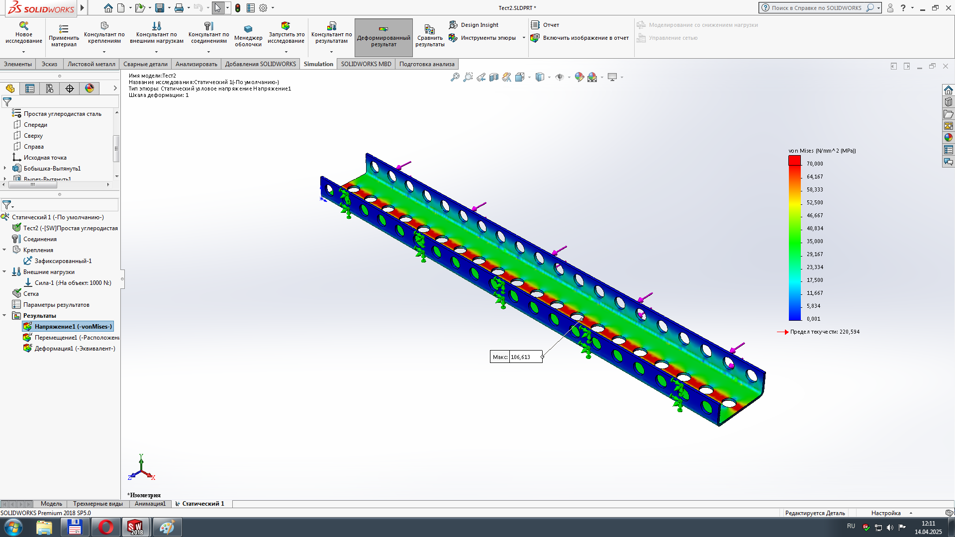

При закреплении за полку выглядит так. В твердом теле напряжения на 16% выше, чем в листовом.
Jesse
19 минут назад, Тихоход сказал:
а кажется наоборот: как-будто бы на второй паре картинок средние напряжения в листовом теле больше. Это потому что вы мало конечных элементов по толщине использовали..))
Jesse
5 минут назад, Тихоход сказал:
@Jesse можно поподробнее?
есть такое понятие как сеточная сходимость. Если очень кратко - это когда результаты расчета не зависят от плотности сетки. Это священный Грааль МКЭ да и всех численных методов. На сложных моделях трудно добиться сеточной сходимости, но на простых детальках можно: делаете несколько расчётов с разной плотностью сетки, и когда в интересующей зоне вдали от всяких особенностей, острых углов и заделок результаты выходят на плато - то можно полагать что сеточная сходимость достигнута.
 Так вот, если считаете тетрами на изгиб, то надо 3 КЭ по толщине сделать минимум. Если считаете оболочками, то там такой проблемы нет.
@Тихоход можно и другой аналогичный критерий использовать: когда осредненные в общем узле от разных КЭ результаты отличаются от неосредненных менее чем на какую-то величину (скажем, <5%) то тогда сеточная сходимость достигнута. Тут достаточно одного расчета на плотной сетке.
p.s.: для расчета тонкостенных деталей лучше исп-ть аппарат поверхностного моделирования, а не листовой металл..))
Тихоход
2 часа назад, Jesse сказал:
Как это задается?
Листовой, твердотельный, оболочечный - с максимальными сетками:
