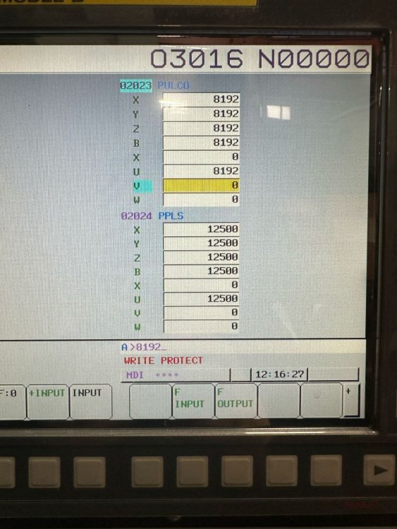

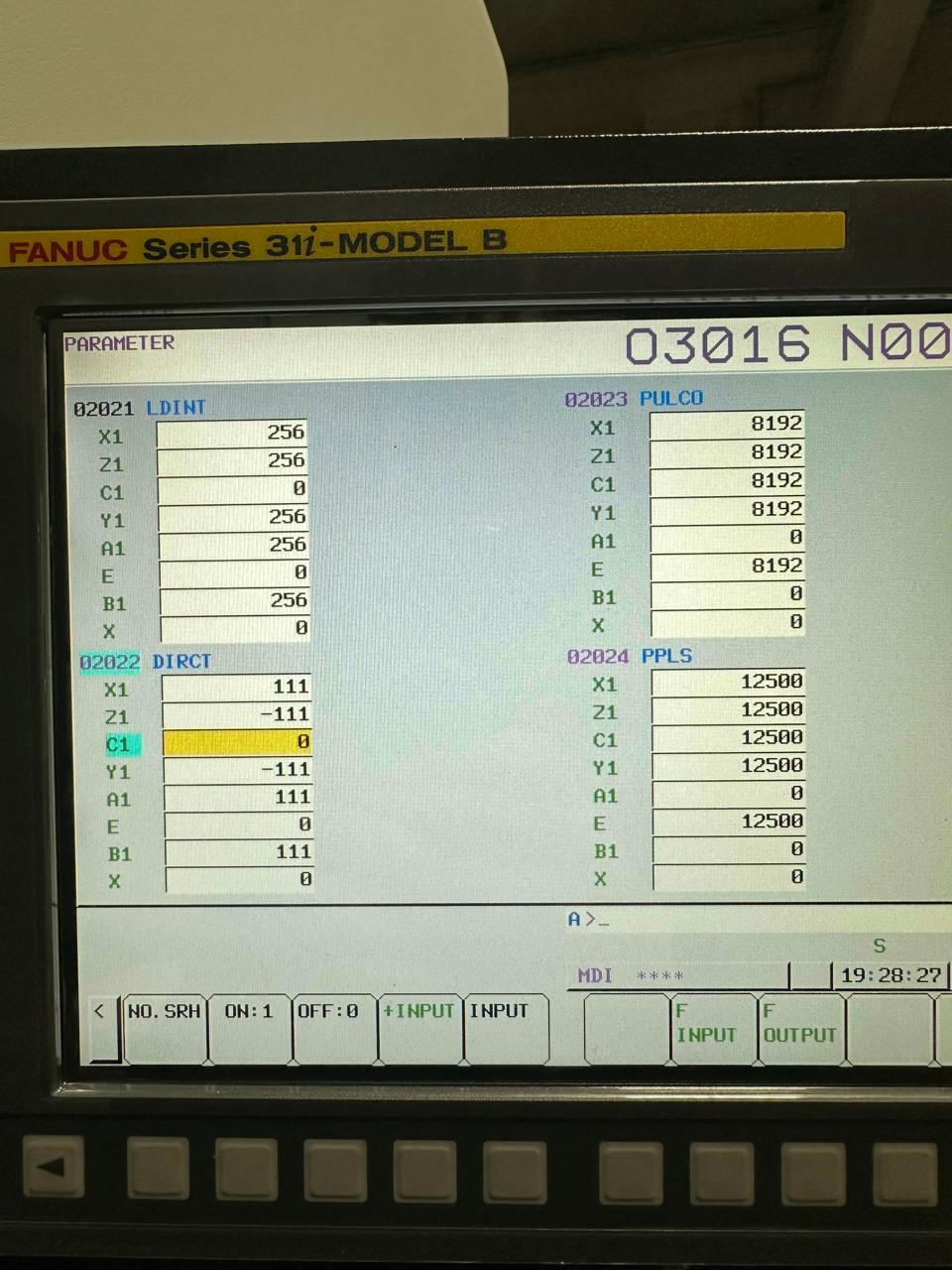

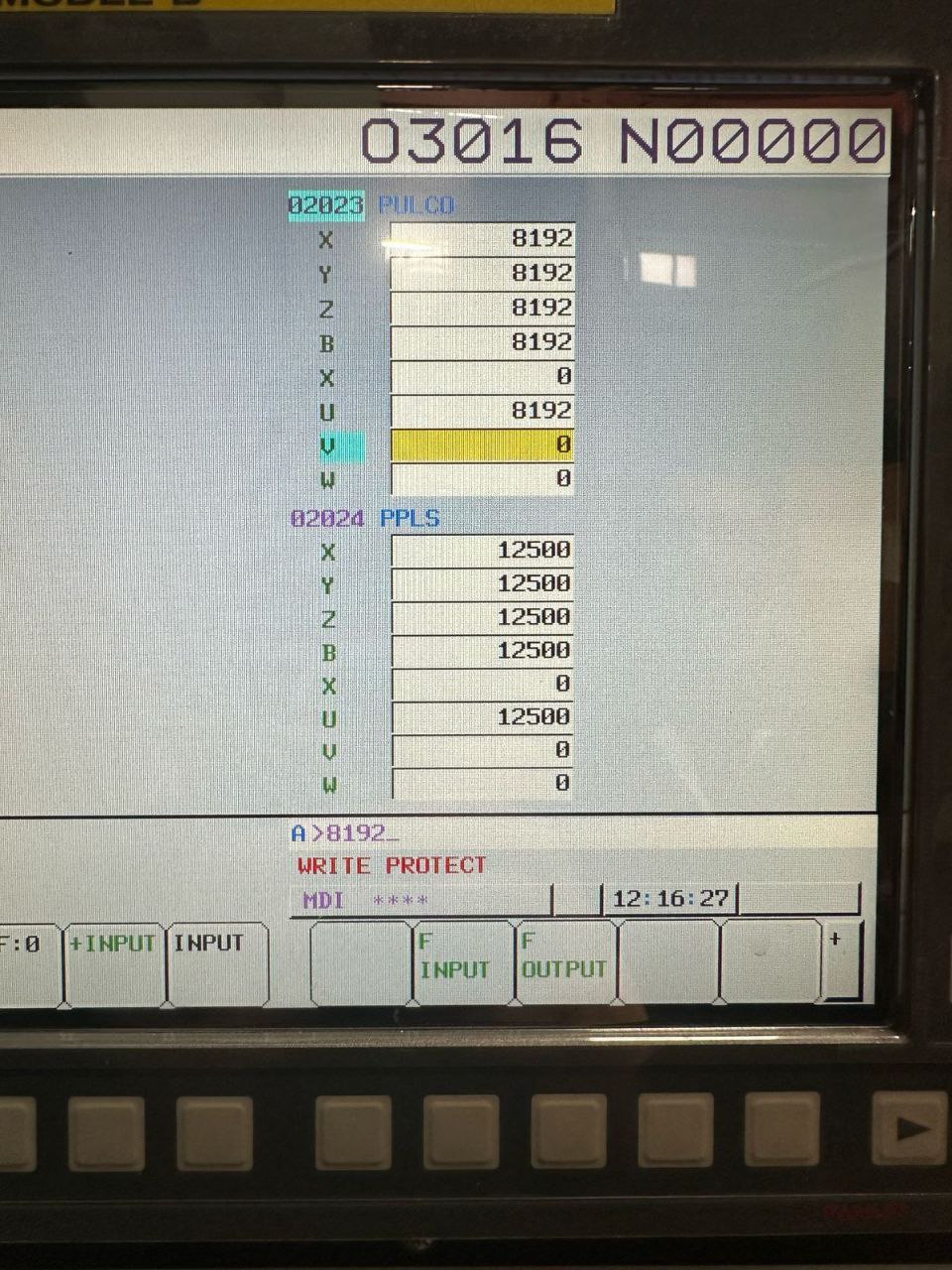

Господа. Имеется ЧПУ 31i-B5 софт G422-30.0
Некоторые параметры редактировать дает, а некоторые нет
Похоже те которые не дает обозначены пурпурным цветом. Сами номера параметров.
Но не факт. 1815 тоже пурпурный, но его редактировать дает.
А 2022 2023 2024 например не дает
В чем может быть причина?

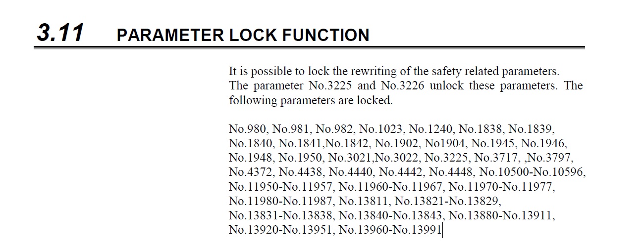

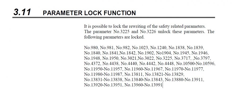

в пароле и наличии dcs
par 3225

Спасибо. К сожалению станок настраивают другие.
Почему-то в списке залоченных параметров нету тех про которые я писал
31 минуту назад, Viktor2004 сказал:
может их и нет в этом списке но залочиваются  они 100 проц сколько раз наступал на эти грабли
на наших 32ib
Viktor2004
Спасибо

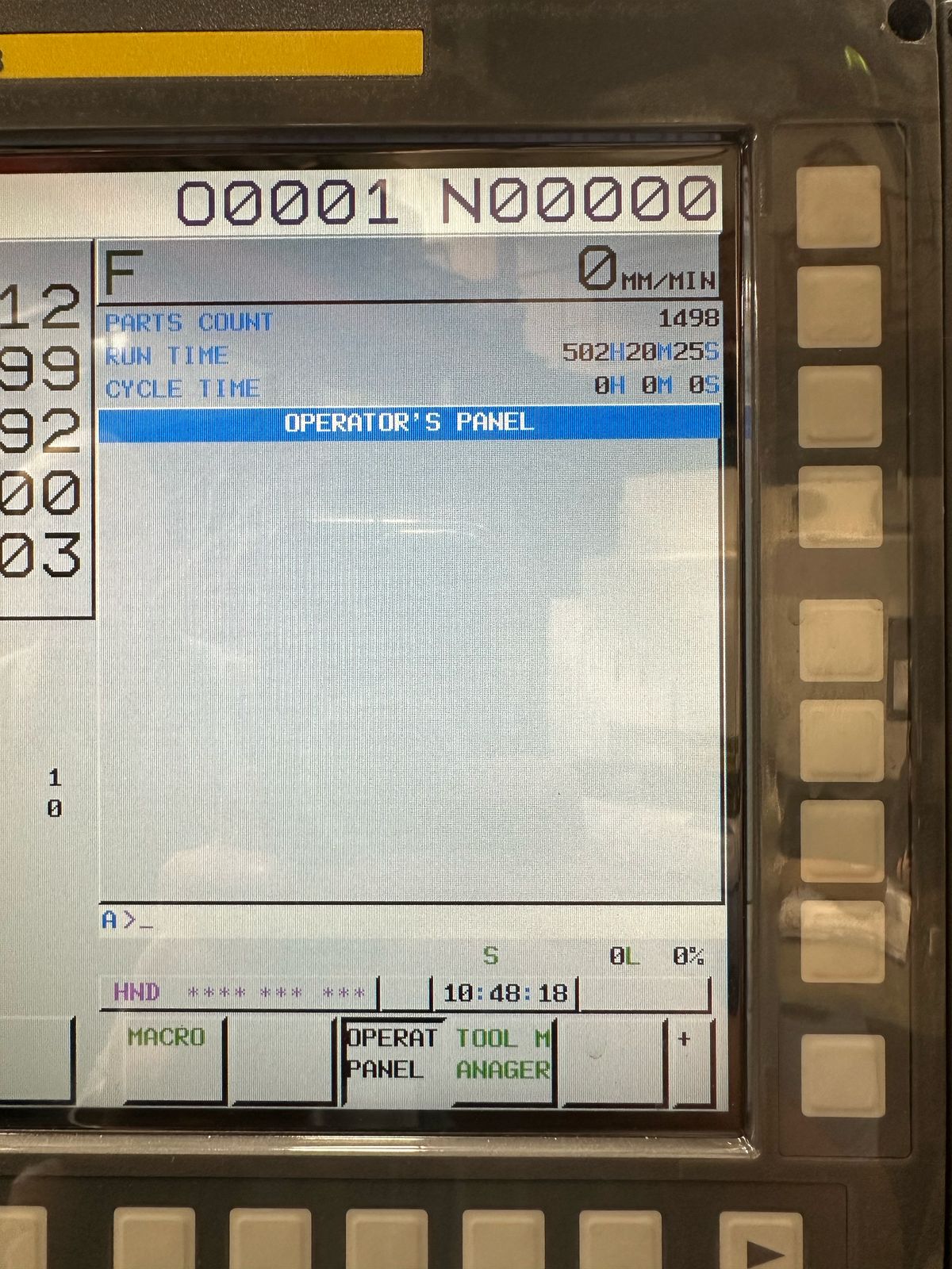

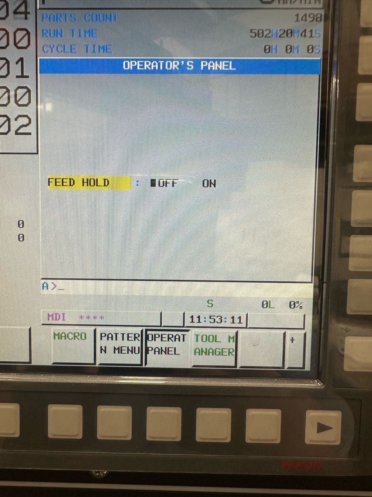

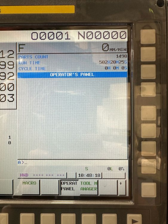

А как сделать что бы на панеле оператора появились сигналы?
Опции J960 J961 на станке есть

Может проверить чтобы 8136#3 = 0 и 8136#4 = 0.

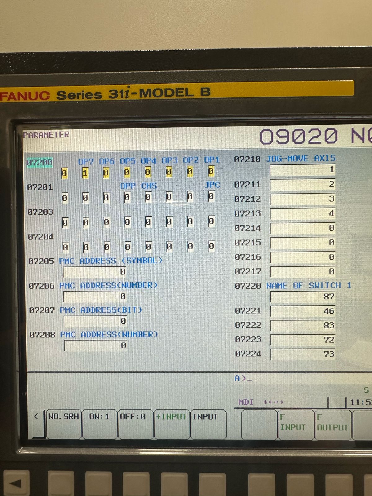

@Viktor2004 если 961 опция установлена то переключатели должны отображаться сразу без всяких доп.параметров
Viktor2004
когда в параметре 7200 биты меняли, появлялось типа такого. Но самые важные биты F72 F74 их нету
@Viktor2004 какой то странный глюк может мозги ему прочистить обнулением озу
