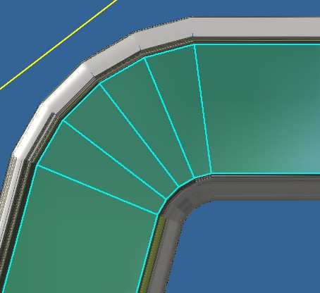

день добрый форумчане кто позскажет как сделать такой сгиб профильной трубы с вырезом сигментов

8 часов назад, PNM сказал:
с вырезом сигментов
На каком оборудовании будет делаться?
@TVM ну допустим болгарка и полуавтомат:training1:

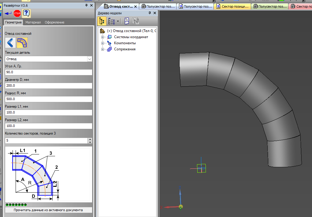

@TVM где легче строится в SW или CREO?
@maxx2000 в Компасе (автоматом со всеми развертками)

49 минут назад, maxx2000 сказал:
В ProE. :biggrin:
4 минуты назад, 323f сказал:
в Компасе
Круглая и под пилу.
4 минуты назад, TVM сказал:
Круглая и под пилу.
имея размеры сектора - эскиз для пилы дело 5мин
8 минут назад, 323f сказал:
Так предложенная модель, после болгарки, допиливается лазером.
@TVM зачем вообще болкарка - если есть лазер? заготовку отпилить?
5 минут назад, 323f сказал:
Я бы поставил вопрос иначе - зачем лазер, если есть болгарка :)
1 минуту назад, 323f сказал:
Много у тебя 4 осевых лазеров есть знакомых? Интересно как ты будешь резать свою деталь на лазере по тому что ты в компасе наваял.
Немного движущихся картинок на традиционном тёмном фоне для понимания всего масштаба  трагедии Компаса :smile:
@maxx2000 ну круто, молодец:new_russian::good:; в чем собственно вопрос-то?
@323f вопрос в первом сообщении, как сделать развёртку профильной трубы в SW. Но теперь вопрос уже стоит как сделать развёртку профильной трубы в Компас3D. :smile:
@323f на жутких костылях, но будем считать что засчитано :smile:
@323f а ведь до какого то времени для меня всё это было в пределах нормы:wacko:
@323f про костыли которыми приходится пользоваться в Компасе. И ко мне можно обращаться на ты
