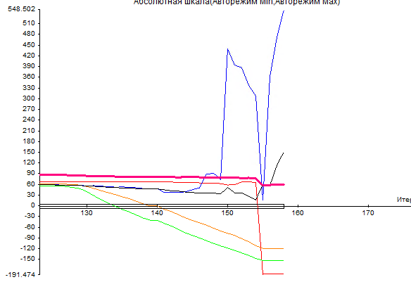

Суть есть 3 ПК
Intel
9800Х - 3.8Gz - 128Gb
2 х 14900 - 5.7Gz - 128Gb
Модели по 5-12 млн ячеек 50-200 тепловых элементов
Полгода считал было все норм.
Сделал новую модель , в старом корпусе.
Стало вылетать, без закономерностей, на сетке, 10, 150 итерация.
Понизил частоту до 5Gz - не вылетает.
Но на 100 ++ -- итерации температуры улетают как на графике.

9800X считает уже 250 итерацию. С нормальными температурами.
Но только сейчас заметил что ячеек на 9800 в 2 раза меньше.

Немного разобрался.
Ранее сидели в другом помещении. ~50м3, сейчас в 30. В том помещении вылеты были но не часто и не каждый раз.
После переезда, каждый раз.
После ухода всех, открытых окна (я у окна сижу), запустил кандей на вентиляцию. Вылетов и при 5,7 не было. Сделал 4 расчета (1 млн ячеек).
А пятый запустил и ушел, закрыв окна и выключив кандей. Расчет вылетел => проблемы с охлаждением. Понизил частоту до 5Gz, ограничил мощность Boost до 200Вт.
Уже 5й расчет (14млн ячеек) - полет нормальный
По косякам некорректных данных, связываю это с не перебороненными конфигурациями проекта.
После отклычения Backgraund download, перестройки и запуска отдельных подпроектов, обновления большого расчета? проблем не наблюдал.
Такие температуры связываю с запуском проекта созданного и перестроенного в SW FS Premium, в SW FS Standart (FS таковым становиться если отключить функцию Автоматической скачки модулей FS).
Это что-то из разряда влияния жаркого климата Африки на менструальный цикл бабочки Капустницы.
ИМХО. Если будет перегрев ЦП, то БИОС просто вырубит  компьютер. Здесь скорее всего имеет место нестабильность из-за разгона.

dimusikald
13.04.2025 в 18:38, maxx2000 сказал:
Это штатный разгон, при том урезанный. И факт что, в том что до этого полгода в другой комнате было лишь пару вылетов из нескольких сотен расчетов.
13.04.2025 в 21:11, a_schelyaev сказал:
Система же должна сама частоту понижать ядер?
Хотите гнать - делайте системы на погружной охлаждении. Но это для топовых систем, не для дома.
Да, это не для дома)
Для работы в SW, при чем лучше выставить максимально стабильные частоты, без автоматического понижения или повышения частоты..
Это нужно для исключения "фризов", при работе в 3d.

dimusikald
11 часов назад, maxx2000 сказал:
Что значит штатный? Штатный подразумевает только изменение множителя, а он как правило и так максимальный, чтобы его увеличить надо поиграться с частотой и напряжением.
Заводские настройки BIOS выставил.
В Intel(R) Extreme Tuning Utility - выставили Activ 1,2 core -6Gz, Activ 3 - 8 core -5,7Gz, (по множителям 60...57 соответственно).
Тестировалось в той же утилите и 5,9Gz в стресс тесте отстоял 20 часов. Я понизил множитель на 2 и остался с этим работать.
Я понимаю что сделано было не все по уму, книжке и форуму. НО оно полгода работало!!! Практически без сбоев.
Летом ,наверно, проблема вернется, думаю придется менять LS720, на что-то более производительное.
