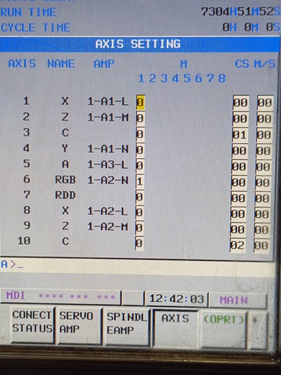

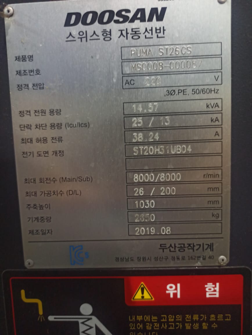

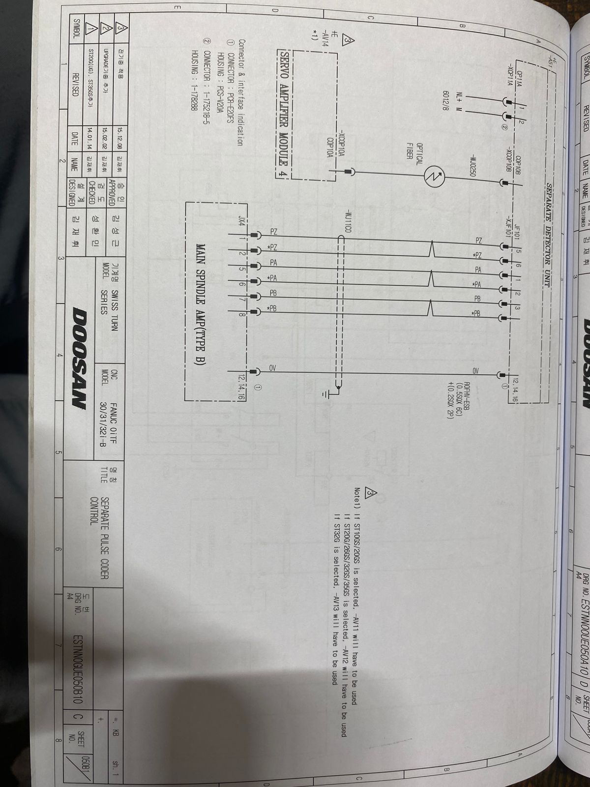

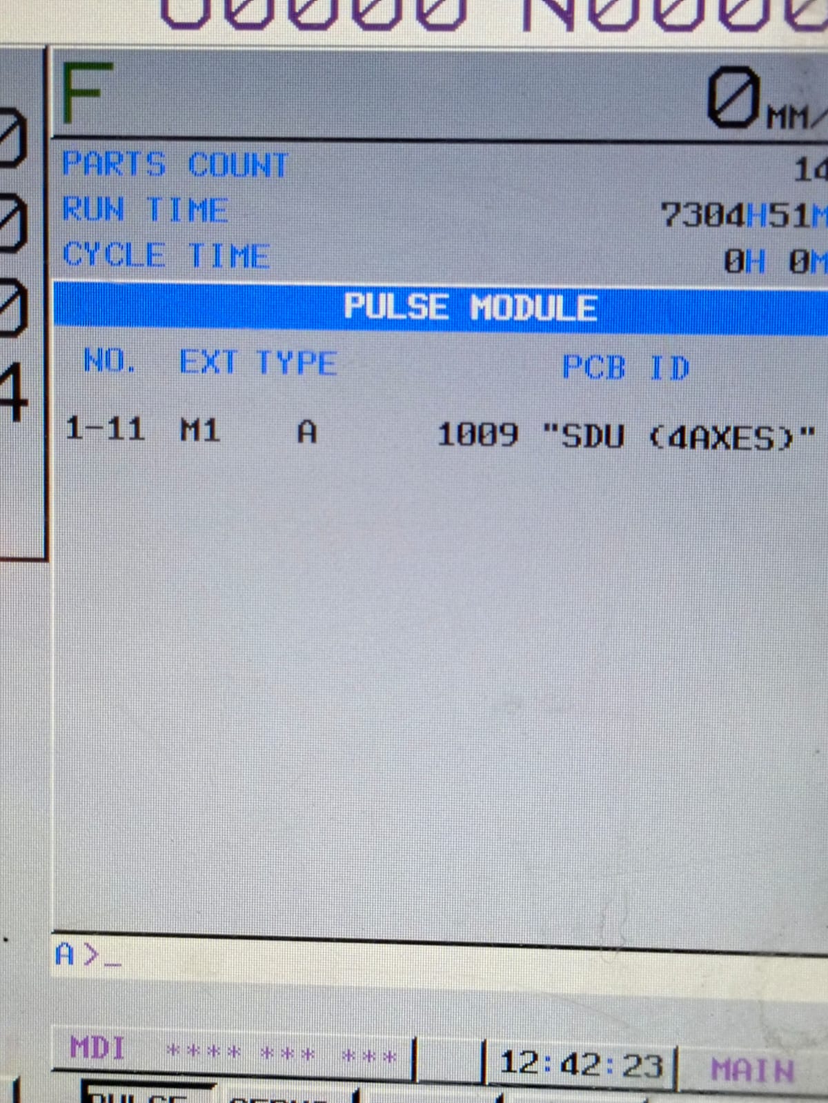

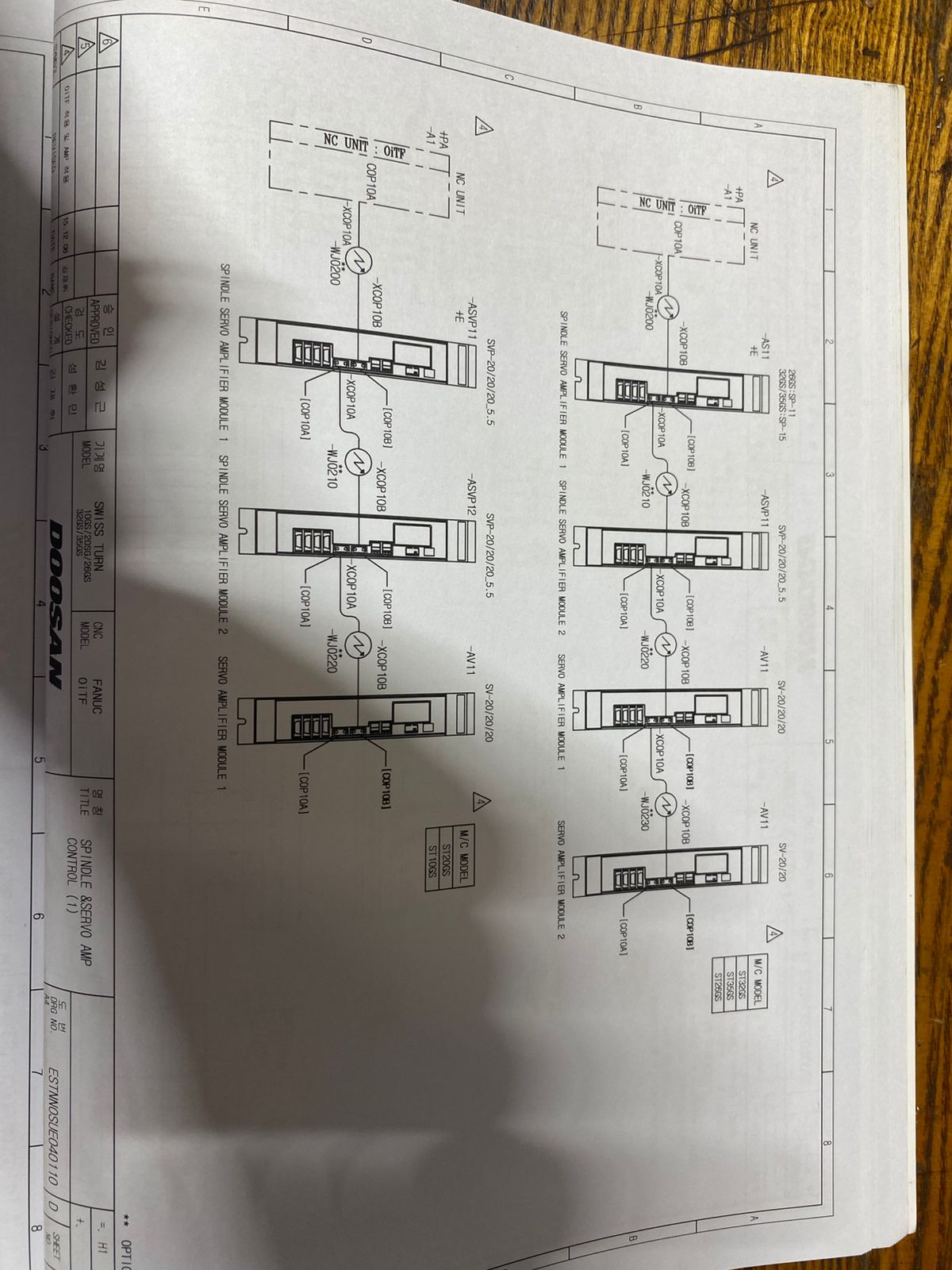

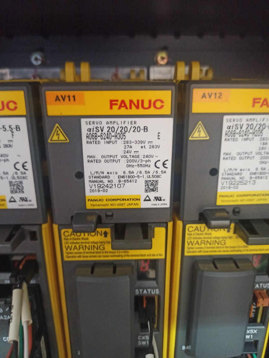

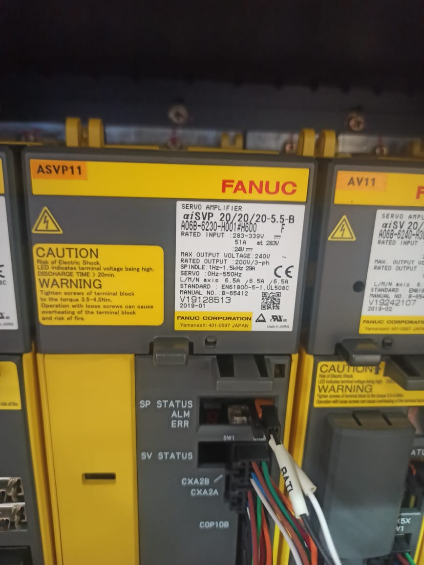

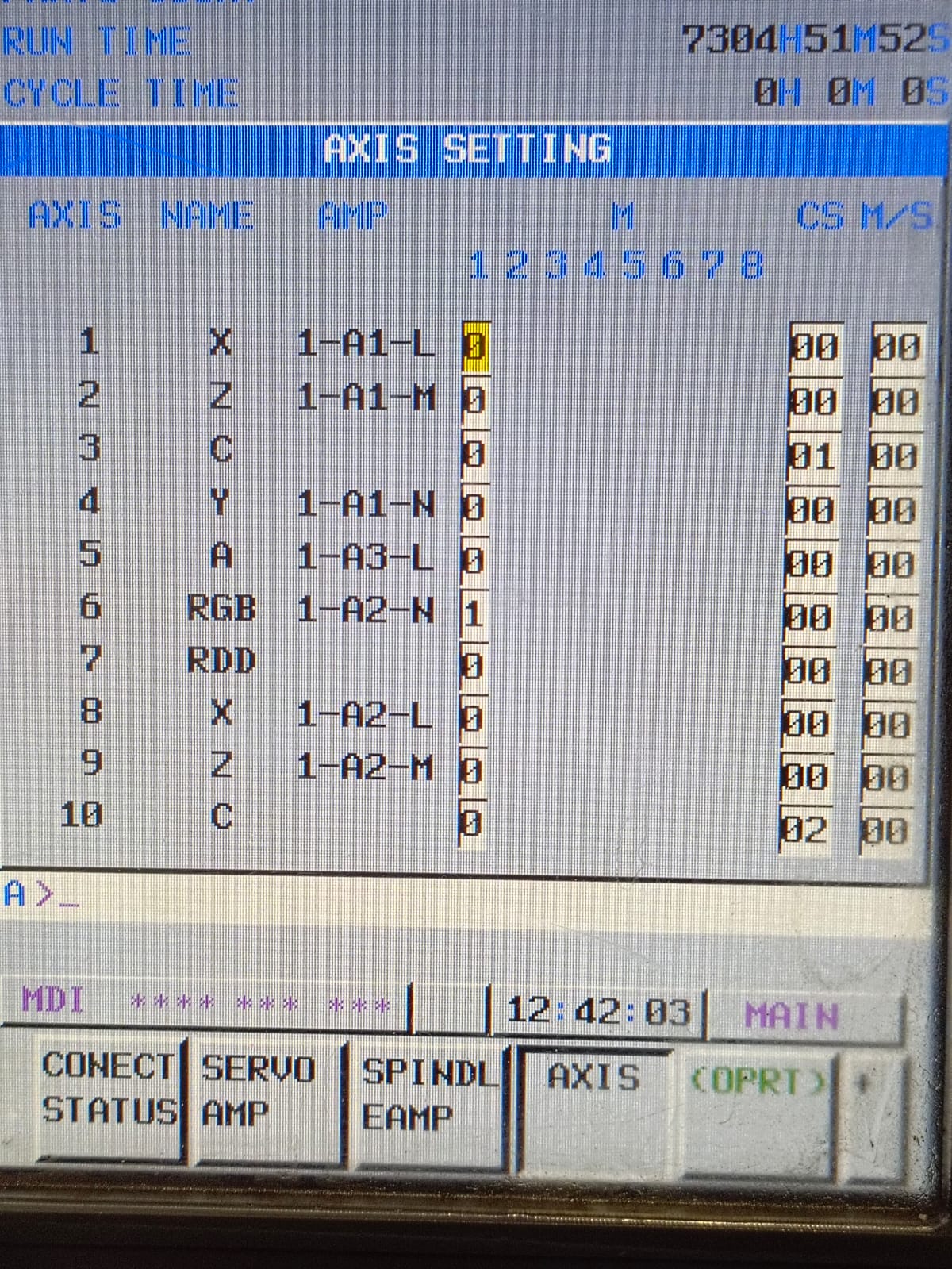

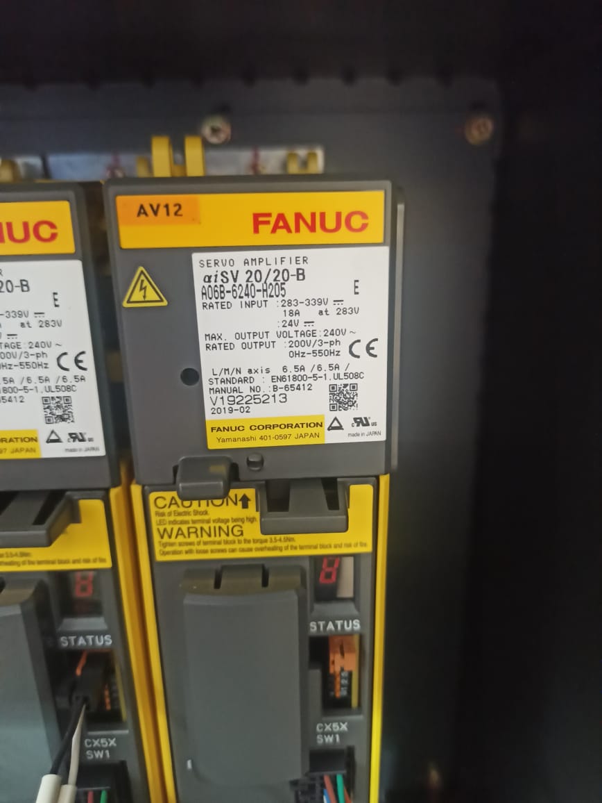

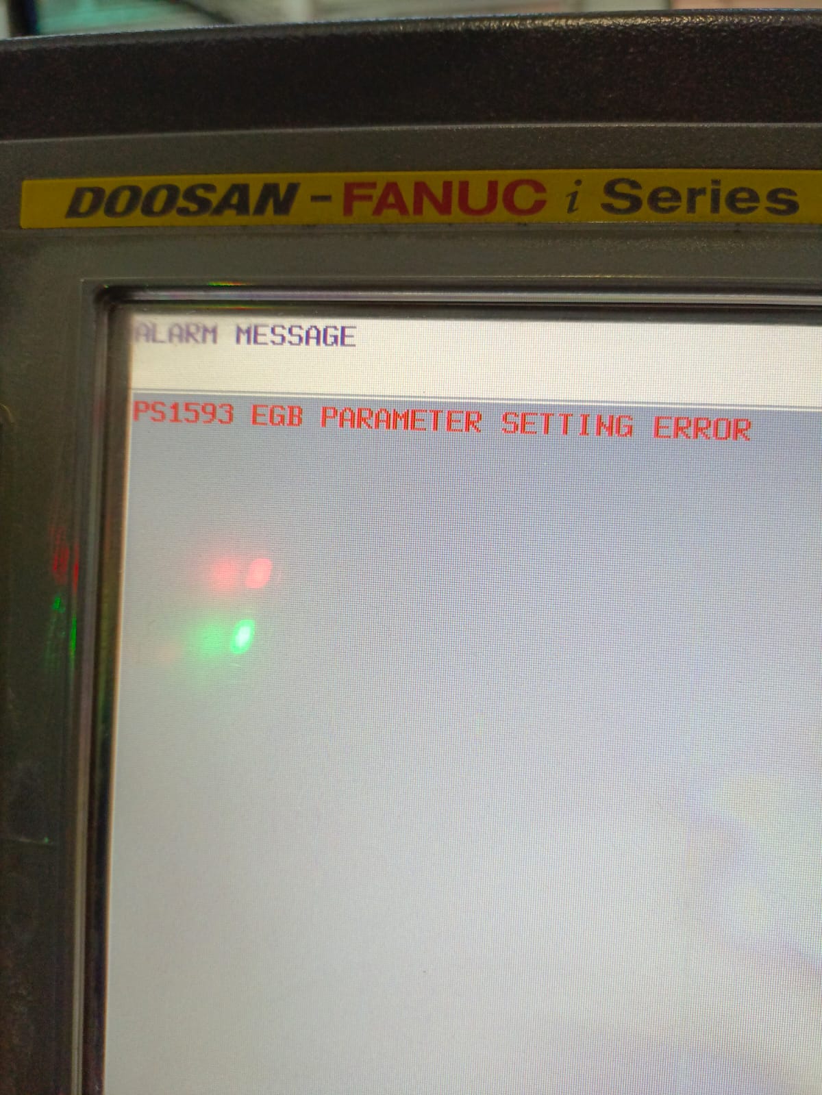

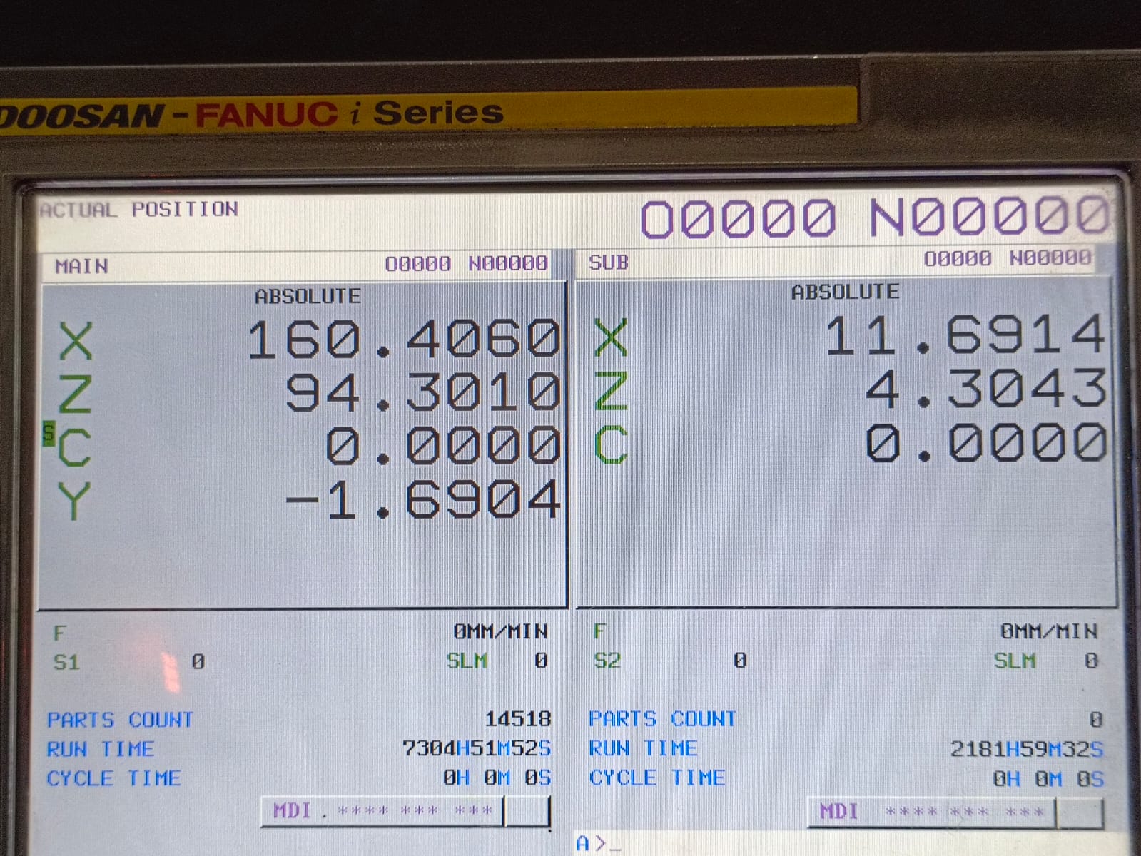

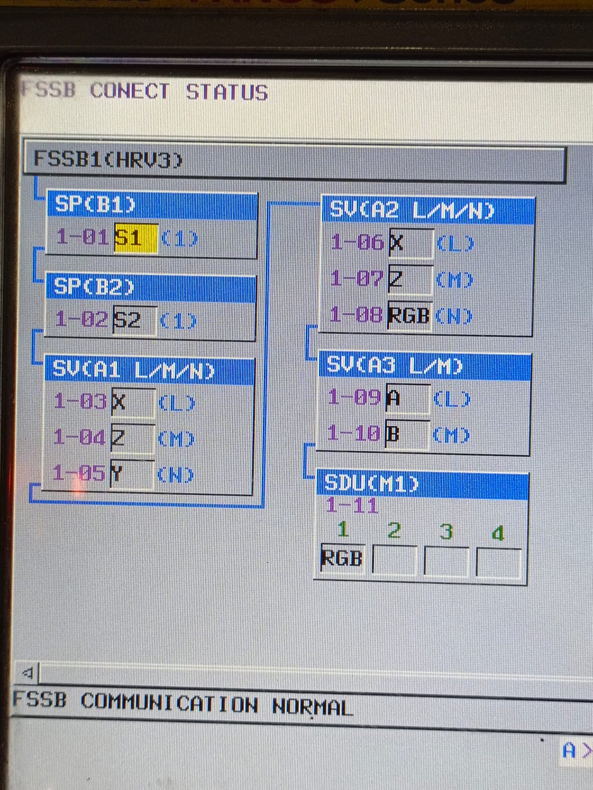

Добрый день! Слетели настройки FSSB после скачка напряжения. Бэкапа нет. Восстановил приводы по электросхемам. Ось главного шпинделя не поддается. Не работает как шпиндель ни как ось. Может ли кто-нибудь помочь с поиском бэкапа? Не бесплатно.
Дополню скринами.

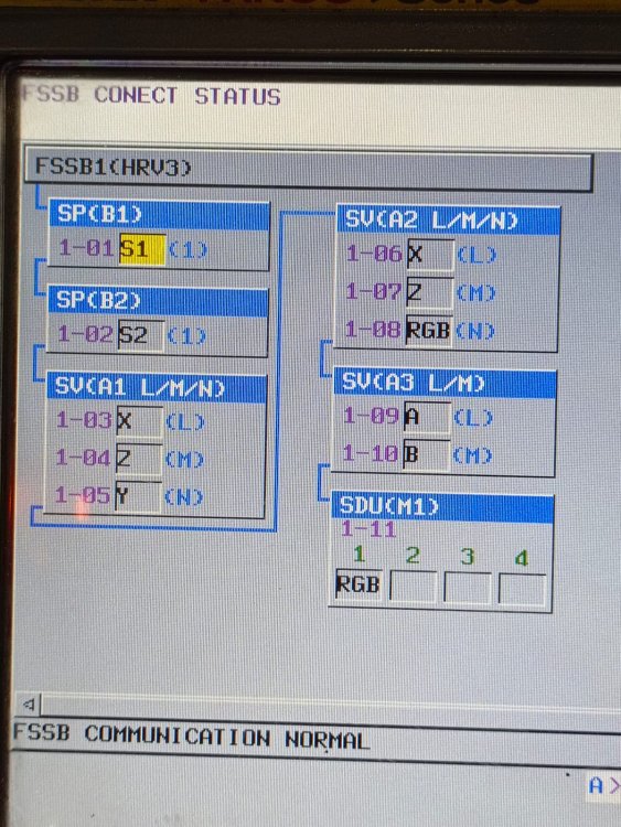

У оси С основного шпинделя всегда буковка S. Как понимаю от слова sync. Но как с этим боротся?

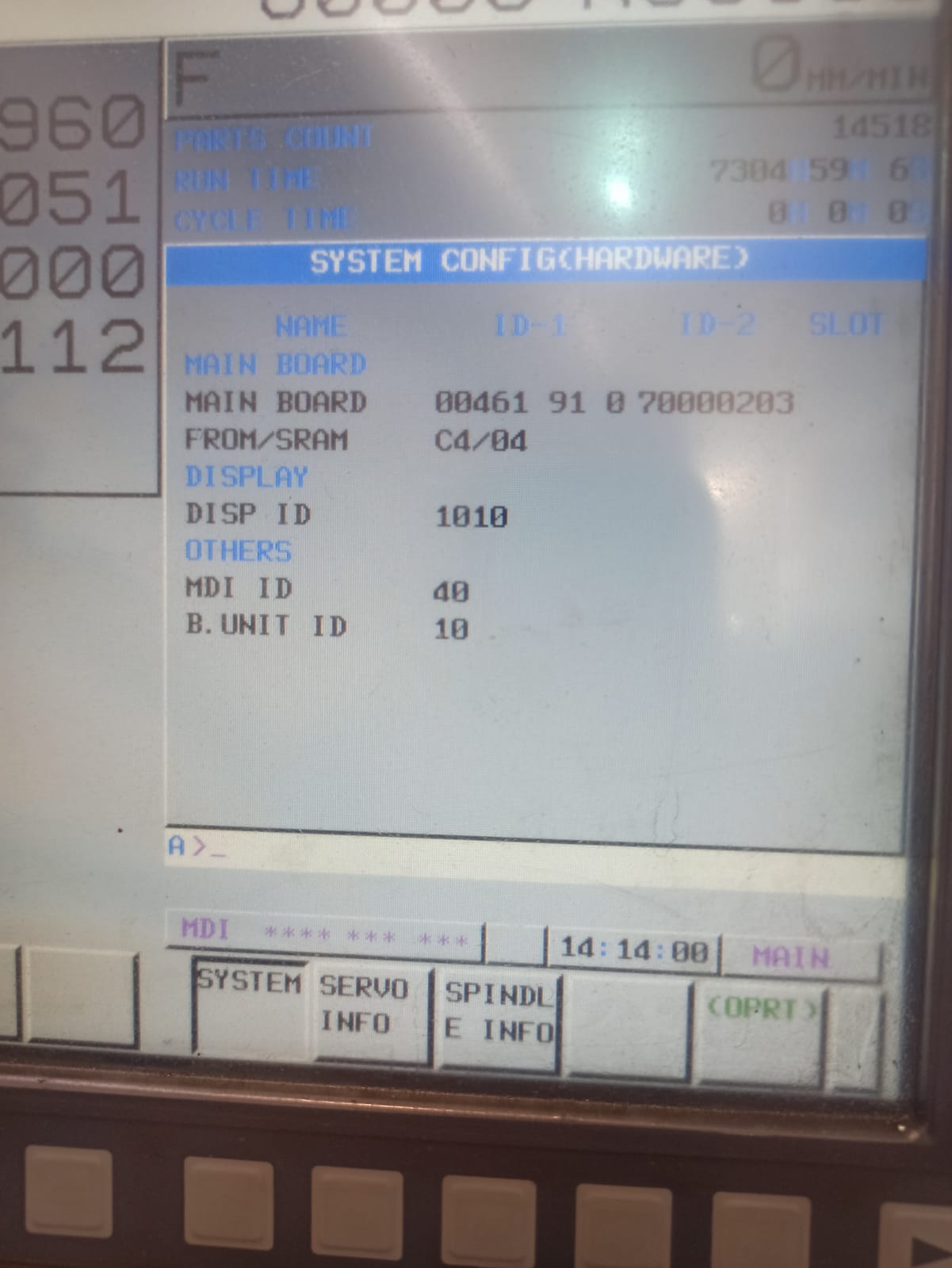

Чпу какая?

0i-TF

@atox какое число у вас в 710 диагностическом параметре?
судяпо ошибке неверно установлены параметры electronic gear box
по букве s перед именем оси с получается что сервопривод выключен
4 часа назад, atox сказал:
710 = 0
значит ошибок по шп приводу у вас нет есть просто неправильные параметры

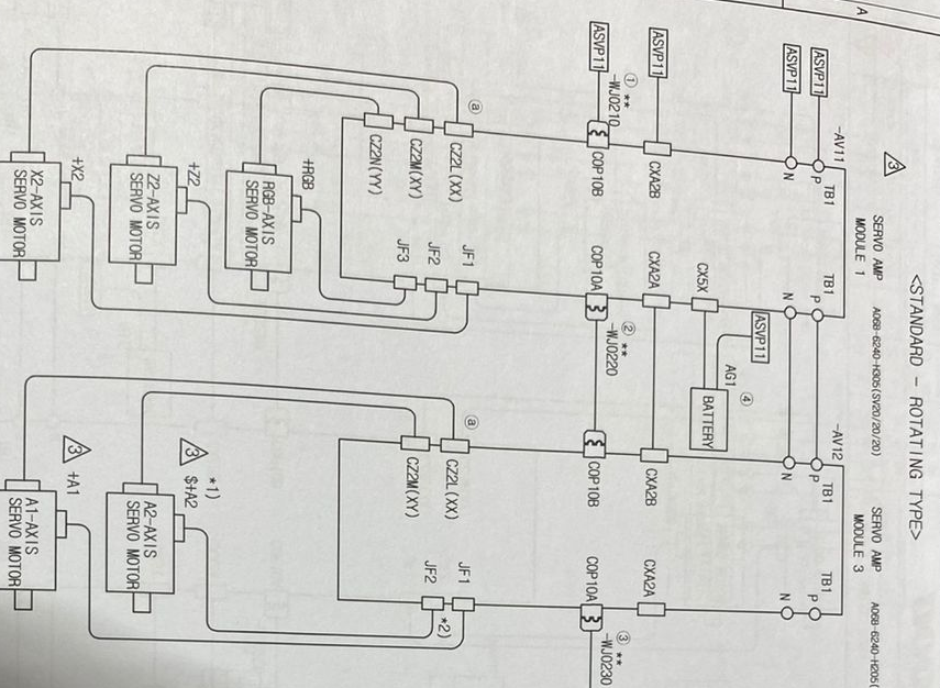

Только вот какие))) В этом и был вопрос. Уже к четырём сторонним спецам обращались , правда удалённо. Ответы такие же - посмотрите параметры. Как настроить такую ось где шпиндельный привод Cs, да ещё вдобавок и люнет с приводом на этой же оси и энкодер внешний дополнительный. Ищите бэкап , не найти. Тут на форуме нашёл, кто-то скидывал cnc-para на модель gs20, но там на одну ось больше. Сравнивал параметры относящиеся к настройке  cs приводов . Не удалось.
38 минут назад, atox сказал:
для начала egb начните с них

так у вас станок st26cs а схемы от st26gs - это одно и тоже?

выложите ваши параметры чтобы оценить вашу конфигурацию в целом.

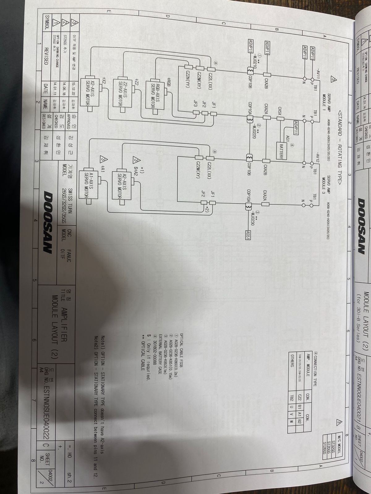

схема с конфигурацией приводов приложенная выше точно соответствует тому что есть на вашем станке.
неизвестно какие еще параметры затронуло это бедствие

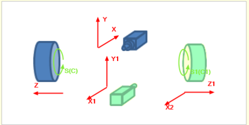

нарисуйте расположение ваших осей примерно как на этой схемке

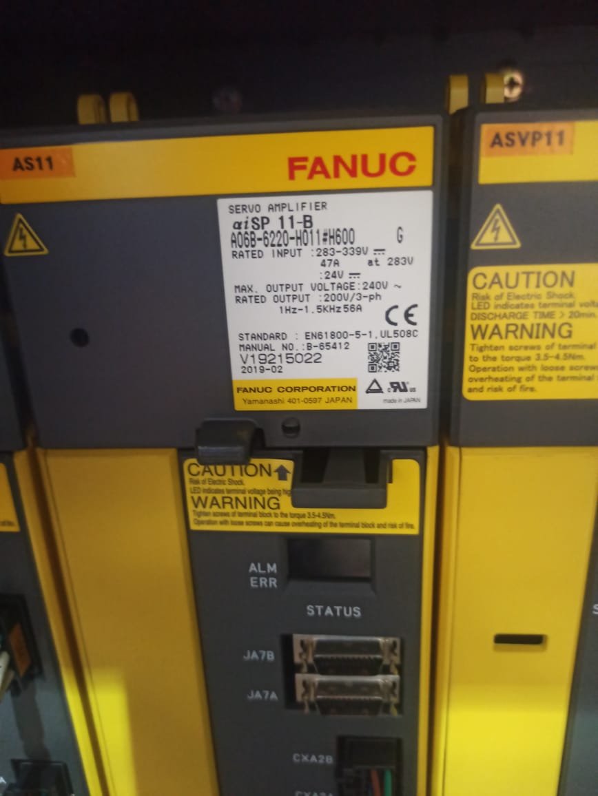

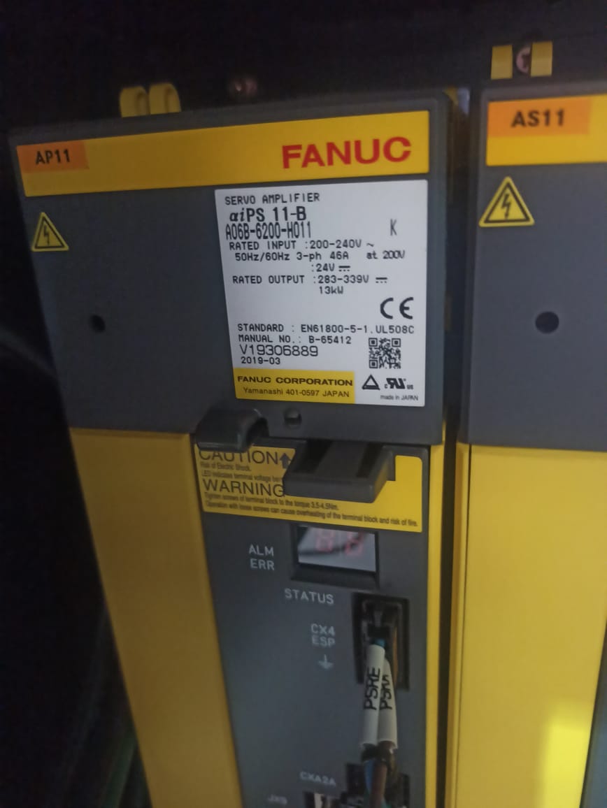

если не трудно выложите все катинки с моторами как осевыми так и шпиндельными
типа этой
а также как оси распределены по контурам управления какие на path1 а какие на path2
