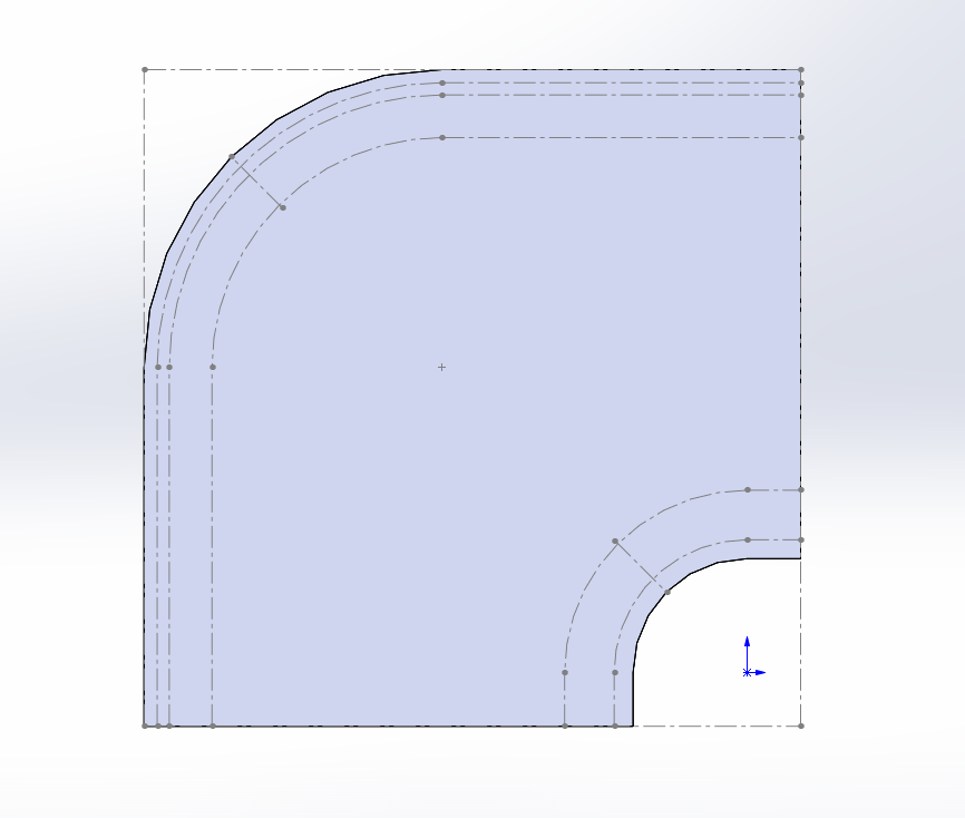

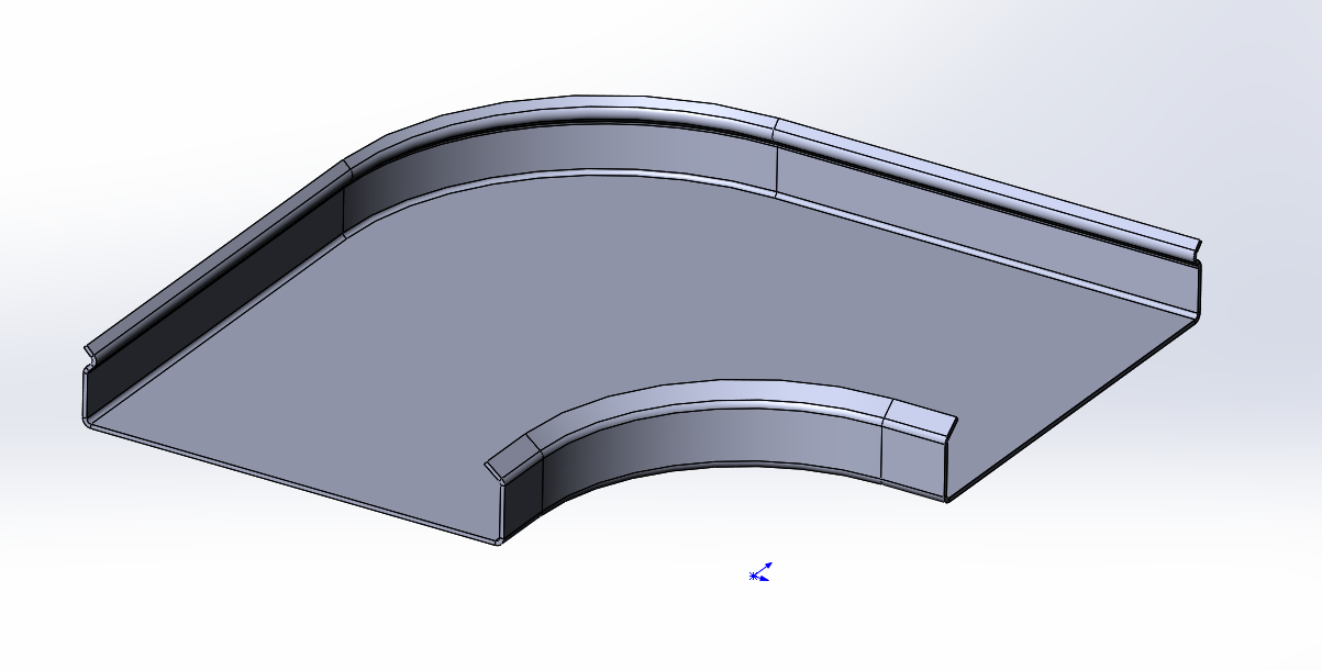

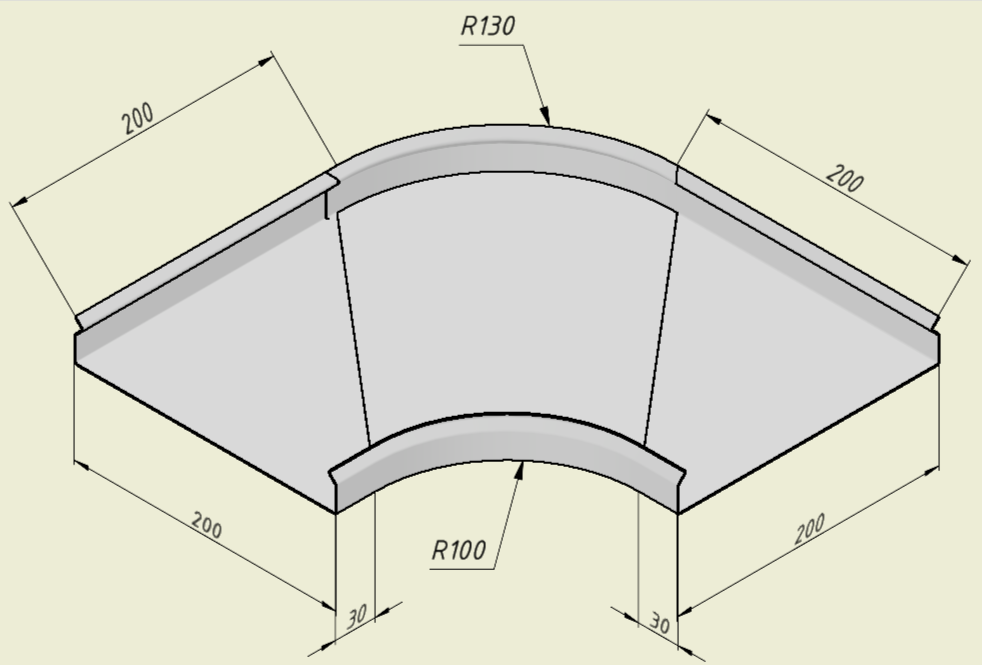

Планируется изготовление листовой детали путем вальцевания. Характерная особенность радиусы не являются подобными (оси радиусов не находятся в одной точке)

Здесь у вас идëт не "классическая" гибка ( деформация происходит в одном направлении), а штамповка, с деформацией в двух направлениях. Поэтому, Компас-3D врядли построит вам развëртку.
Денишай
2 недели "ломаем голову" над этим вопросом! Получается сделать деталь с подобными радиусами. Может есть какие нибудь мысли в каком направлении двигаться?
Chuvak
@Денишай  Ваш скриншот ведь сделан не в Компасе, а видимо в Inventore? У вас есть модель в Компасе?

Да, в Инвенторе, пробовали и там. Есть модель Компас, правда не правильная  https://disk.yandex.ru/d/gKdbyjyIBvXcZg

Можно предположить, что вам всё равно в чём делать? Сделайте тогда, например, в SW )
Только не думайте, что с такой развёртки у вас что то реальное получится. Это чисто геометрическая развёртка. Для реальной надо использовать соответствующее ПО, учитывающее свойства материала, оборудования и оснастки.

Из представленных на этом форуме разве что Деформ3Д
А для изготовления - Что то не очень то эти детали вальцовкой можно получить, КМК. Разве что попробовать вальцевать эластичными средами. Недавно методичка попалась, закину сюда, может, пригодится вам.rdmu-95-77-metodicheskie-ukazaniya-po-proektirovaniyu-tehnologicheskoy...(OpenGost.ru).rar

В компасе есть Сгиб по эскизу, но боюсь у него мозги в трубочку завернутся от такой геометрии или просто не осилит :pardon:
Денишай
1 час назад, maxx2000 сказал:
Не осилил, пробовал такой вариант. Честно сказать, он и не осиливает листовую деталь такую, про развертку и говорить не приходится

Если уже Компас не принципиально, то можно в CREO
Спасибо Вам, добрый человек, попробую сделать по максимуму в компас-чертёж. А развертку сделаю в чем получится
43 минуты назад, Денишай сказал:
в чём получится можно и деталь сделать, а потом через STEP перегнать в Компас и там  оформить чертёж на деталь и развёртку
Денишай
22 минуты назад, maxx2000 сказал:
Согласен, но компас маловероятно, что развернет STEP. В общем надо проверить
Я не говорю что в Компасе разворачивать. Компас использовать только для оформления документации. А модель использовать только для вставки в сборку
