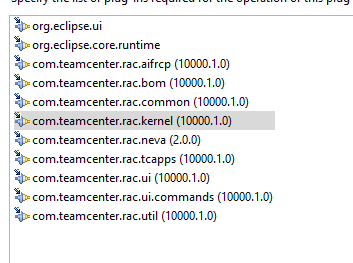

Подскажите, пожалуйста, кто-нибудь делал плагины в RAC на выгрузку составов сборок в PLMXML?
т.е. сам вопрос: как в реализовано в JAVA Сервис->Экспорт в PLMXML?
Прошерстил свои стандартные dependencies, ничего путного не нашел, к сожалению

Вам нужно использовать TCPIEService (com.teamcenter.rac.kernel.TCPIEService)
нужно создать PIESession
createPIESession(String contextStr,String fileName,String logFileName)
exportObjectsToPLMXML(String contextStr, String directory, String fileName,String revRule, String[] uIDsToExport)
Edited by lexx174
lexx174
в конце deletePIESession.
если через PIESession, то есть функция exportObjectsInSession(java.lang.String pieSession, TCComponent[] comps)
