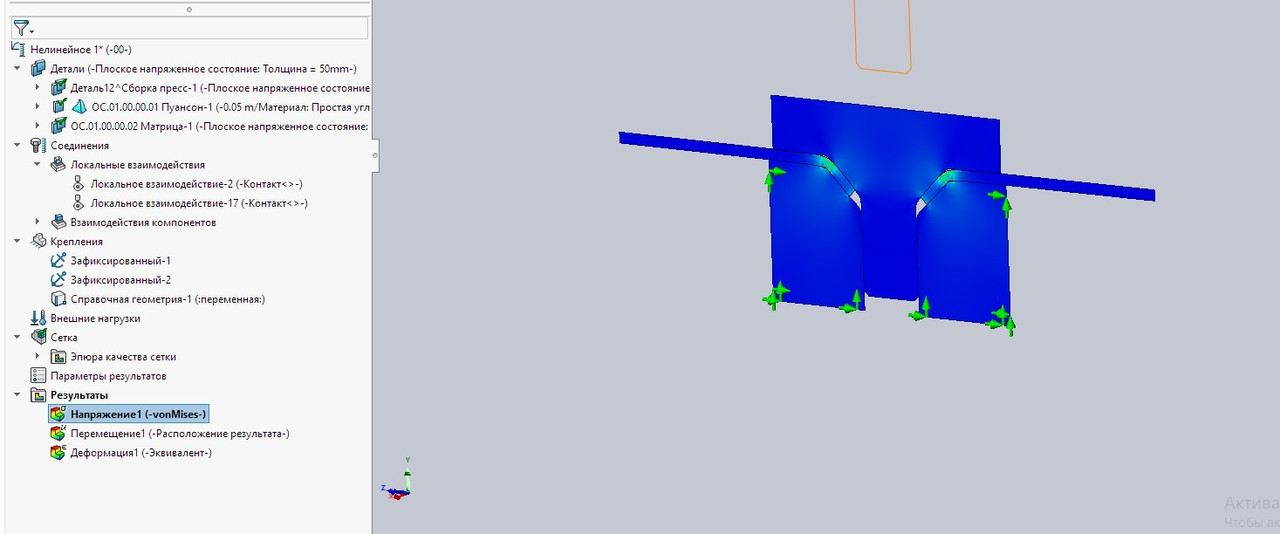

Имеем вот такой нелинейный анализ. Снизу "матрица", посередине листовая деталь 2мм. Сверху "пуансон". Понять что это гнется как я хочу, я понял. А как узнать усилие на пуансон, чтобы это свершилось в жизни?)))

В меню Simulations есть пункт "Список сил реакции"

Если верить значениям оттуда. То 16кгс. Хз похоже на правду или нет.

16кгс маловато.
Гирей в 16кг сталь 2мм не согнешь с таким пуансоном))) Ну только если ее швырять метров с двух, и то не раз придется повторить.
Я смотрю у вас нелинейная задача считается, в ней есть параметр время. Может, у вас 16 в конце или в начале, а максимум другой немного.

Сейчас увеличу шаги решений. Посмотрю поточнее. Спасибо)
