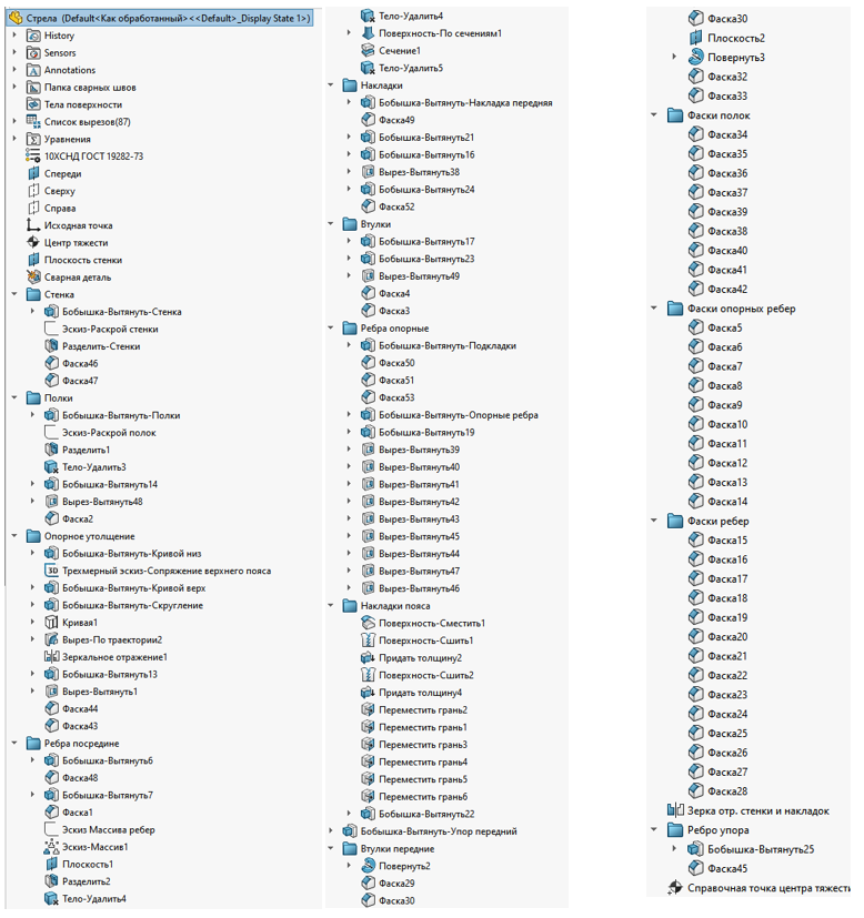

Как вам такое дерево:
5 часов назад, Мрачный сказал:
дерево модели было на 4 экрана вниз
Максимум видел 3 экрана дерево модели

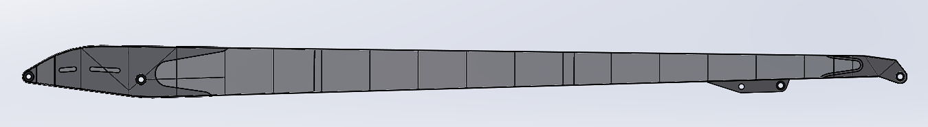

Модель стрелы экскаватора
1 минуту назад, jtok сказал:
Хорошоструктурированное дерево :)
У меня в деталях сотни операций - это не редкость. Детали - пластиковые корпуса приборов с криволинейной геометрией, с кучей ребер, отверстий, уклонов, вырезов и т.д.
Само по себе большое дерево - это не есть проблема. Проблема - когда деталь даже с небольшим деревом построена ректально.
