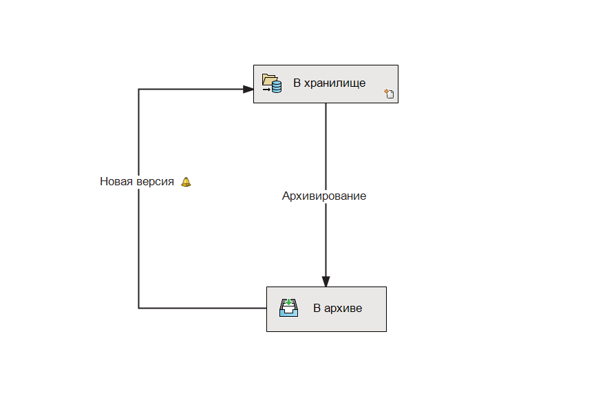

Коллеги, подскажите, может кто знает. Настроили хранилище, все было хорошо, решил добавить поток для категории документов (PDF, DOC и т.д.), поток состоит из одного исходного состояния "в хранилище". Поначалу все было нормально, но в какой-то момент пошли сбои на одном из компьютеров. Выражаются они в невозможности разрегистрировать pdf-ку. Кнопка разрегистрации на панели визуально прожимается, но ничего не происходит, документ остается зарегистрированным. Попытка разрегистрировать документ под другой учеткой PDMа с этого же компьютера не приносит результата, с других же компьютеров с любых учеток PDMа все в порядке. Файлы в другом потоке (солидовские сборки, детали, чертежи) работают без нареканий. Финальный нюанс в том, что под другой учеткой Windows с любых учеток PDM все работает. Уже всю голову сломал. При этом в хранилище заходит, файлы видит и т.д. Т.е. проблем с соединением с сервером вроде как нет, в фаерволе все открыто, сломалось просто на пустом месте. В какой-то момент на одном из двух компьютеров в результате судорожных манипуляций по сбросу сети, удалению/добавлению локального вида хранилища удалось починить, но с утра на следующий день все опять поломалось.
17.07.2025 в 17:55, eljer0n сказал:
А можете показать поток этот? В графике админки
Есть одна особенность у хранилища, видимо, недокументированная. Система как-то взаимодействует с "удаленными" файлами, проявляется, действительно рендомно. Попробуйте почистить локальный вид (ПКМ-Свойства-Удаленные объекты)
Edited by dicty
21.07.2025 в 12:47, dicty сказал:
И чистил, и удалял локальный вид, ничего не помогало. В общем, в процессе попыток починить сломал все окончательно:biggrin: В итоге починил сносом PDM-клиента, подчисткой хвостов и повторной установкой. Вроде бы все заработало, я так понимаю, какой-то сбой в самом клиенте произошел, т.к. все проверки средствами Windows (ping, tracert, telnet до сервера через определенный порт) заканчивались успехом.
Сейчас это выглядит так:
Но вообще на момент всего действия там была ровно одна плитка "в хранилище".
