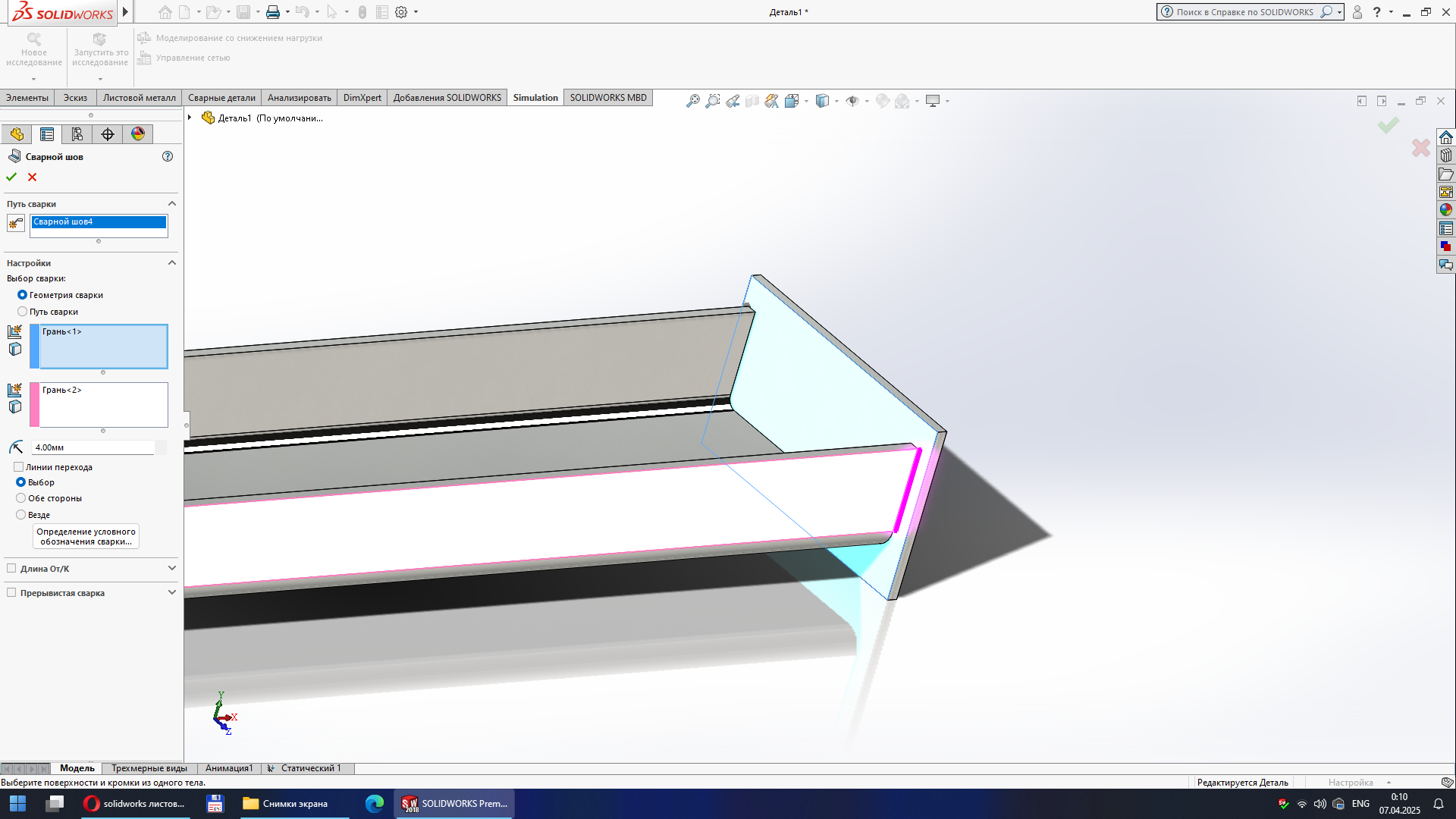

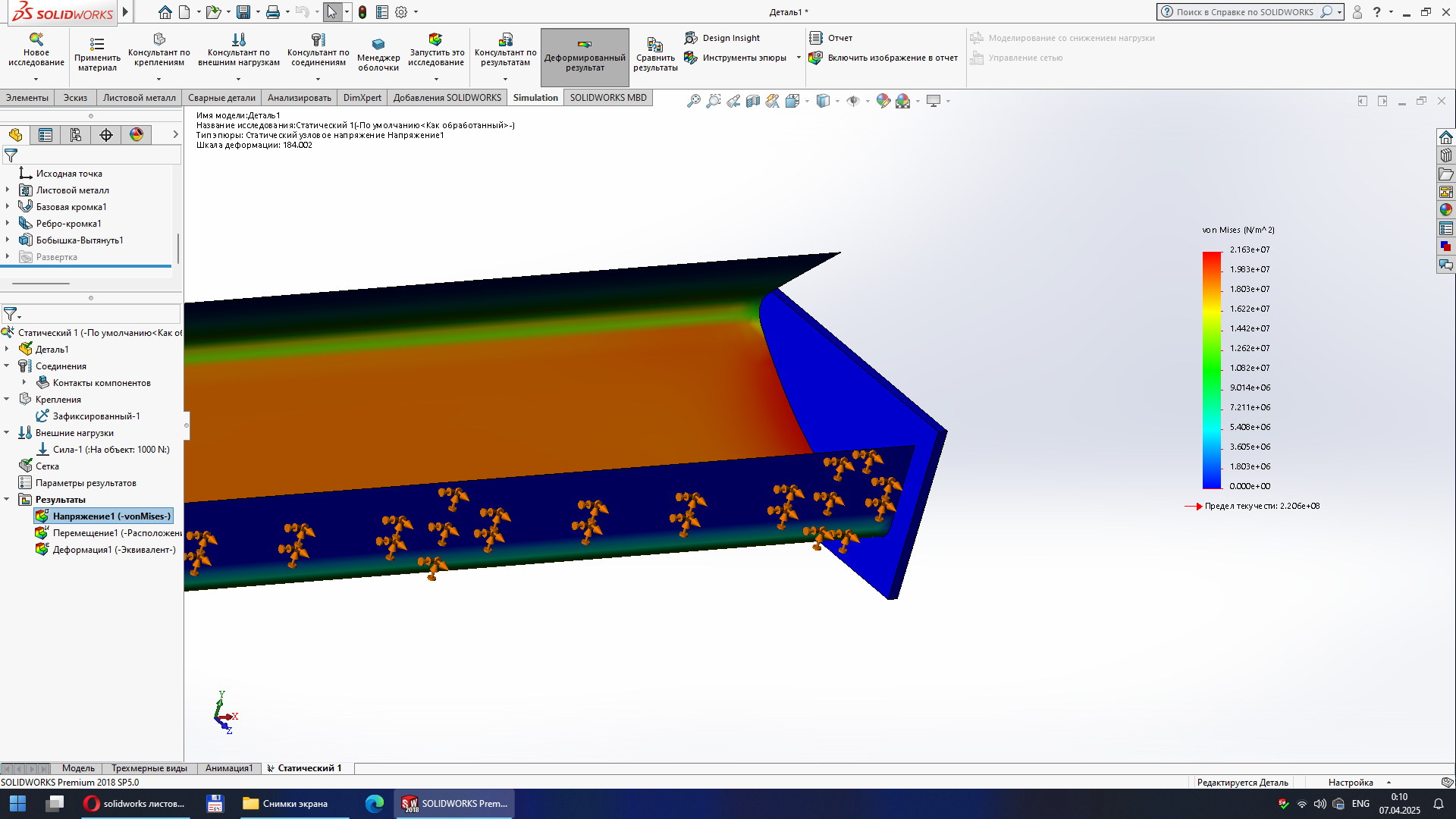

Здравствуйте!
Проектирую изделие по распространенной сегодня технологии - лазерная резка, гибка, сварка.
Задача в том, чтобы собрать изделие в SW и прогнать через симуляцию. Чуть ранее пользовал способ из бобышка вытянуть, вырезать. То есть была одна деталь - монолитное тело, разумеется, в симуляции оно проходило.
Сейчас создал деталь, сделал листовой швеллер, потом вытянутой бобышкой на расстоянии создал фланец, вставил два сварочных шва из вкладки сварные детали, и программа их не просчитала, как соединение, хотя выбирались оба тела.
Вопрос в том, как можно соединить два тела сварочными швами, чтобы программа их поняла?
Плюс тут простенький фланец, а если это будут два более сложных гнутых листовых тела, что делать?
Можно ли это сделать в одной детали или нужно делать сборку?
На скриншотах просто пример, где фиксировался швеллер, а не фланец, чтобы не было ошибки в расчете, видно, что сварные швы не просчитались.

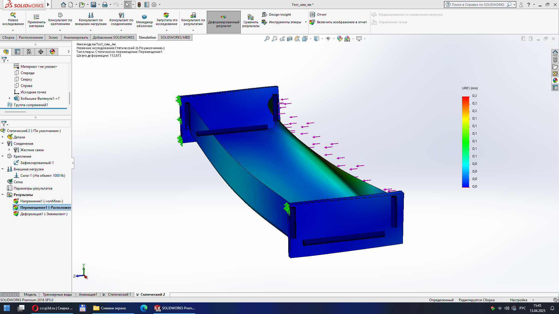

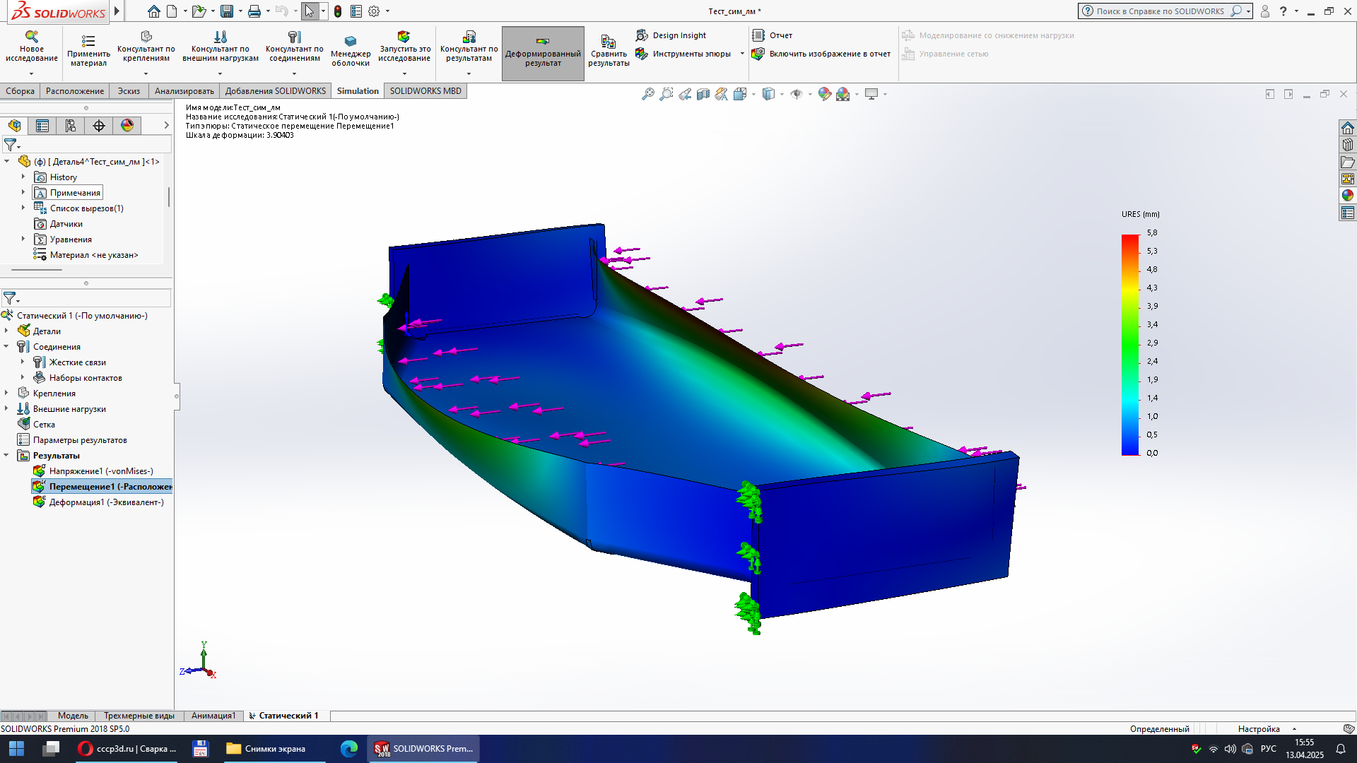

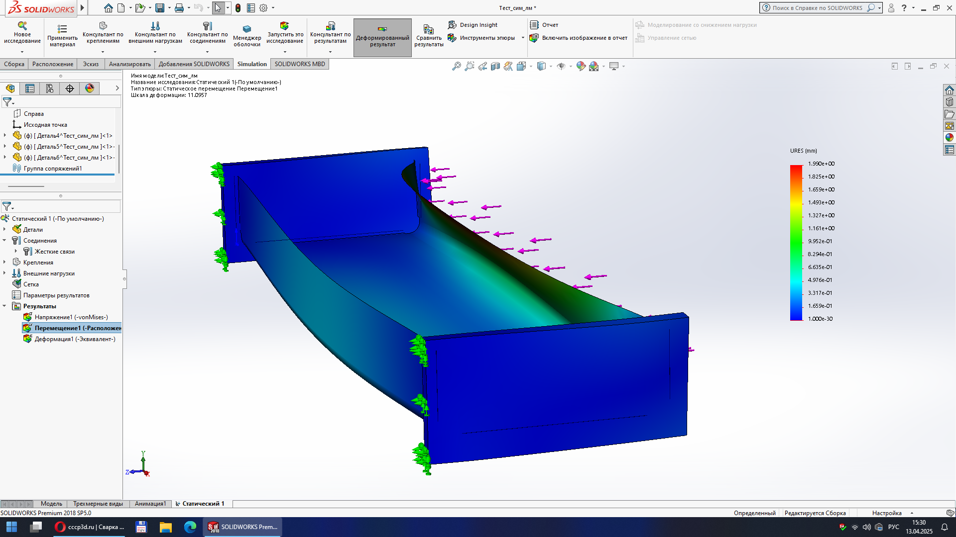

Небольшой прогресс ввиду правильного ввода сварочных соединений в разделе simulation, сборка из детали из листового металла и твердотельных деталей:
1-е тела без зазора
2-е тела с зазором (швы увеличены, но это не влияет, похоже)
3-е тела с неперпендикулярным примыканием граней с зазором и без одновременно
