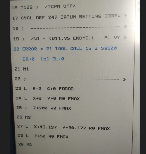

Добрый день! Есть два станка AVIA и MIKRON. Оба имеют оси В и С. Оба имеют одну и туже стойку iTNC 530. Программа написана на одном постпроцессоре в одном и том же САМ.
Есть строчка с вызовом инструмента TOOL CALL. Сбрасываем на станок AVIA. Просматриваем программу - никаких ошибок. Работаем.
Сбрасываем эту же программу на MIKRON. Просматриваем программу - ошибка в TOOL CALL. Ошибка пропадает, когда начинаем вводит инструмент в ручную.
Подскажите в чем может быть проблема? Кто-то сталкивался?
