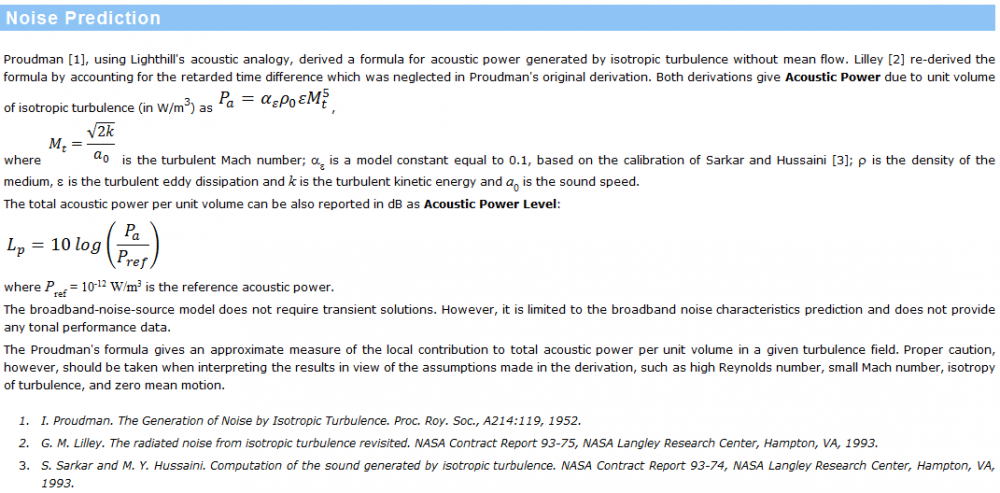

полноценную акустику посчитать во  Flow simulation нельзя.
эти параметры акустической мощности/уровня звукового давления по факту просто оценочные, и основаны на эмпирических формулах Лайтхилла и т.п.
Они подходят для таких вот турбулентных струй, т.е. когда источник звука - поток турбулентного газа или воздуха.
