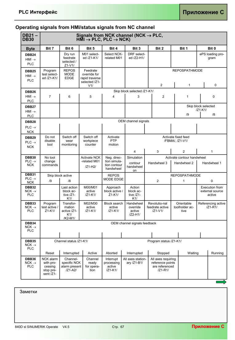

Sinumerik 840d ncu alarm db21.dbx36.6 is on
Rainbow7
Такая штука вышла на станке, очень смутно понял суть в книге по стойке, помогите расшифровать, в чем суть послания и как оно формируются.
Andrey_kzn
Вот что говорит по вопросу сигнала DB21.DBX36.6 документация: канальные сигналы из NC в PLC.  Channel-specific NCalarm present.  То есть присутствует специфический для канала сигнал тревоги.
Давайте больше информации: номер ошибки, что за станок, какие каналы и что в них происходит.
