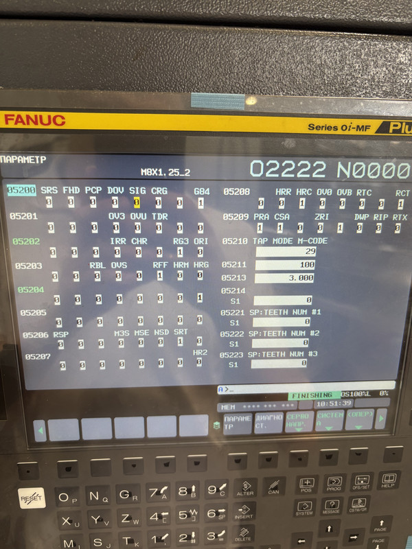

Нарезка резьбы 0i MF Plus
Andrey752
Andrey752
Проблема с нарезанием резьбы на фрезерном станке стойка  0i MF Plus
Метчик доходит до детали и просто останавливается, цикл резьбы не начинается
Пытался в MDI сделать отдельный цикл
M3 S200;
G98 G84 X15. Y15. Z-6.0 R10. F10;
G80 G28 G91 X0 Y0 Z0;
M5;
Шпиндель опускается на заданные координаты без вращения и потом поднимается, как будто нарезал резьбу на самого цикла резьбы не было
Подскажите в чем может быть причина? Станок месяц назад пришел, ничего запустить не можем нормально

Резьба поехала, но после пост.процессора не запускается цикл. Встает на кадре М29 S200

Вот такую программу генерирует на коде M29 S200 останавливается и дальше движения нет

Я на токарном недавно резьбу нарезал (0iTF+). Есть параметр 5200#0, если =0, то берется любой М-код, который прописан в параметре 5210 (стандартно М29). Если =1, то пишете стандартно S200 M3.

Проверено на 3 разных станках со стойкой 0i MF.
Пробовал ваши обе программы.
каждый раз встает на M29 движения никакого нету. Уже не знаем куда капать
IMG-2201.jpgВот такие параметры сейчас. Через MDA все работает
1 час назад, Andrey752 сказал:
Первая, без М29, что тоже не работает?
Попробуйте, как вам советовали M29 отдельной строкой или без М3.
Andrey752
05.04.2025 в 14:43, mannul сказал:
Спасибо большое за помощь. Резьба наконец- то поехала. Получилось только по первой программе без М29.
Так может у вас вообще нет опции жесткого нарезания резьбы. Только классическое с компенсирующим патроном. Проверьте.

Доброго времени всем. На фото видно что в параметре 5200 бит 0=1 - по инструкции не нужно писать М29 при программировании.
