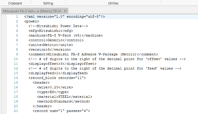

Попробуйте открыть её любым редактором бинарников, например HEXedit'ом и поглядеть что внутри. Может просто текстовик с другим расширением.

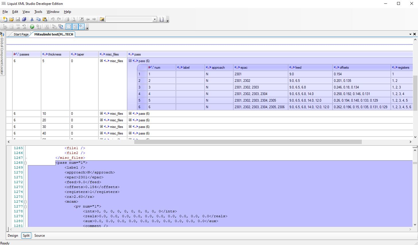

Это что-то типо xml таблицы, экселем открывается, но все криво косо. Я вот думал может у мастеркама где-то редактор нормальный зарыт глубоко.
файлик то выложи
текстовый XML, открывается в Notepad++
Ага, нуу в принципе через Liquid XML поправить можно, но блин неужели в мастеркаме встроенного редактора нету(( а то какие-то танцы с бубном.

@hlibhlib Notepad++ раскрашивает синтаксис
Да нашел хороший редактор, а если через нейронку прогонять то автоматом можно нужное править)
