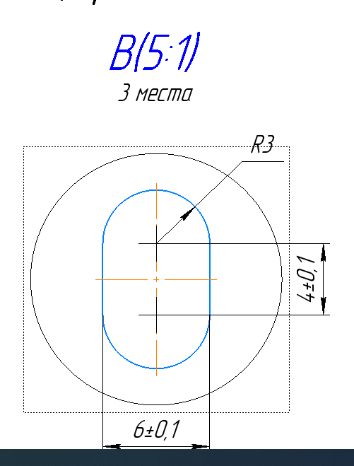

Вопрос, возможно, максимально детский, но все же задам его здесь.
Какой должен быть шрифт у надписи количества мест? В ГОСТе либо плохо искал, либо данный аспект не регламентируется

Меня интересует не применяемое слово, а размер его символов. Просто, почему то еще с университета в голове отложилось, что шрифт должен быть в 2 раза меньше основной надписи (обозначения элемента). И тут выяснилось, что старшие коллеги делают пишут шрифтом на один пункт меньше (основная надпись - 10, количество мест - 7). Какого либо регламента я не нашел, вот и озадачился

Про количество мест нигде нет, есть про количество сечений в ГОСТ 2.305:
Quote
Когда расположение одинаковых сечений точно определено изображением или размерами, допускается
наносить одну линию сечения, а над изображением сечения указывать количество сечений.
Делают по аналогии с этим пунктом.
Но про шрифт там не сказано, так что на усмотрение нормоконтролера.
У нас принято писать в строчку с буквенным обозначением вида, тем же шрифтом.

В ГОСТ Р 2.316 сказано. что надписи одного типа выполняются шрифтом одной высоты.

Вы не правомерно применили слово мест, поэтому и вопрос про его размеры.
Напишите 3 паза на линии-выноске и вопрос про высоту слова мест под обозначением вида отпадет сам собой, потому что этого слова там не будет.

Тогда появится вопрос по высоте символов во фразе "3 паза"

Высотой размерных чисел.
