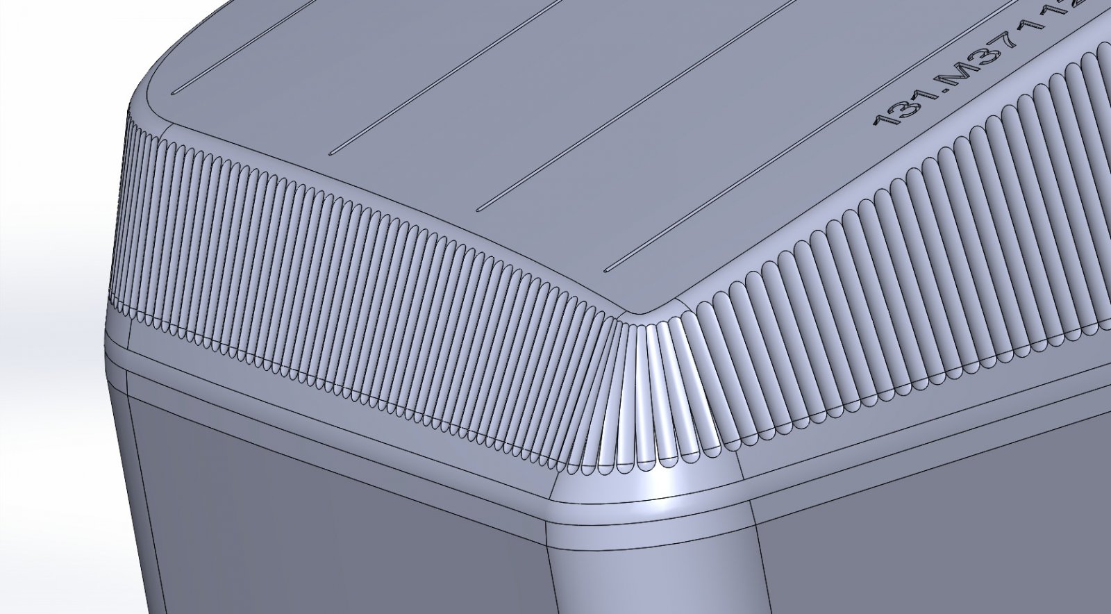

Здравствуйте. Каким образом можно сделать вырезы по периметру модели. Одна сторона имеет больший наклон. Если бы был одинаковый угол наклона, то массивом вдоль кривой получилось бы.

3 часа назад, Nikita1988 сказал:
И что? Это проблема? Теперь всёсовсемникак?
Сделать массивом по трем сторонам, а на отличающейся сделать другие вырезы под соответствующим углом другим массивом.
Что ж вы все новенькие хотите всё одной кнопкой сразу и просто! На два действия мозг подумать уже не может?

large.1829957390_L.JPG.0d372603a03dd70a1Не пон
Как сделать с двумя независимыми сторонами я понимаю. Нужно сделать подобные вырезы по всему периметру. Хотел бы совет какой способ попробовать. Может здесь массив вообще не подходит.
Nod801
Под каждую сторону(т.к. у каждой свой угол наклона) свой элемент для массива, соответственно свой эскиз и направляющая.
Для каждой стороны свой элемент - основа для массива, массив на каждую сторону свой
Объединяем с удалением лишнего. Под углы думаю нужно строить свой элемент для каждого угла или заморачиваться с построением эскизов под вырез\ы
Edited by Nod801
Наверное, на углах - на конических участках - и вырезы должны быть конические, а не цилиндрические.
Божечки, такого колхоза даже в страшном сне не придумаешь. Как можно игнорировать геометрию, не понимаю. Nod801 стабильно держит пальму первенства по тому как не надо делать.
2 часа назад, Ветерок сказал:
И не только на углах. По факту длина верхней и нижней кромки будет разнится тем сильнее чем больше уклон грани, и чтобы не происходило наложение то придётся делать вырез коническим

Задача интересная только почему эта деталь такой формы? Это чем то обусловлено техническим или это такой "дизайн"?
1 час назад, Sturmann сказал:
Какая разница почему? По условию задачи. Есть деталь такой формы и не важно почему она такая. Каким образом причина возникновения такой формы повлияет на создание вырезов?
Вопрос не про форму детали, а про создание канавок на такой форме.
Sturmann
30.03.2025 в 23:56, Ветерок сказал:
Очень странный подход коллега.
Если такую форму придумал человек потому что он имеет малый опыт это одно, если она такая потому что так принято это другое.
Если сделал один шаг и следующий не получается то вернись назад и переделай.
Надо делать не как получается а как нужно. Он сделал косую коробку и на следующем шаге не может сделать выборки.
Нормально делай нормально будет.
