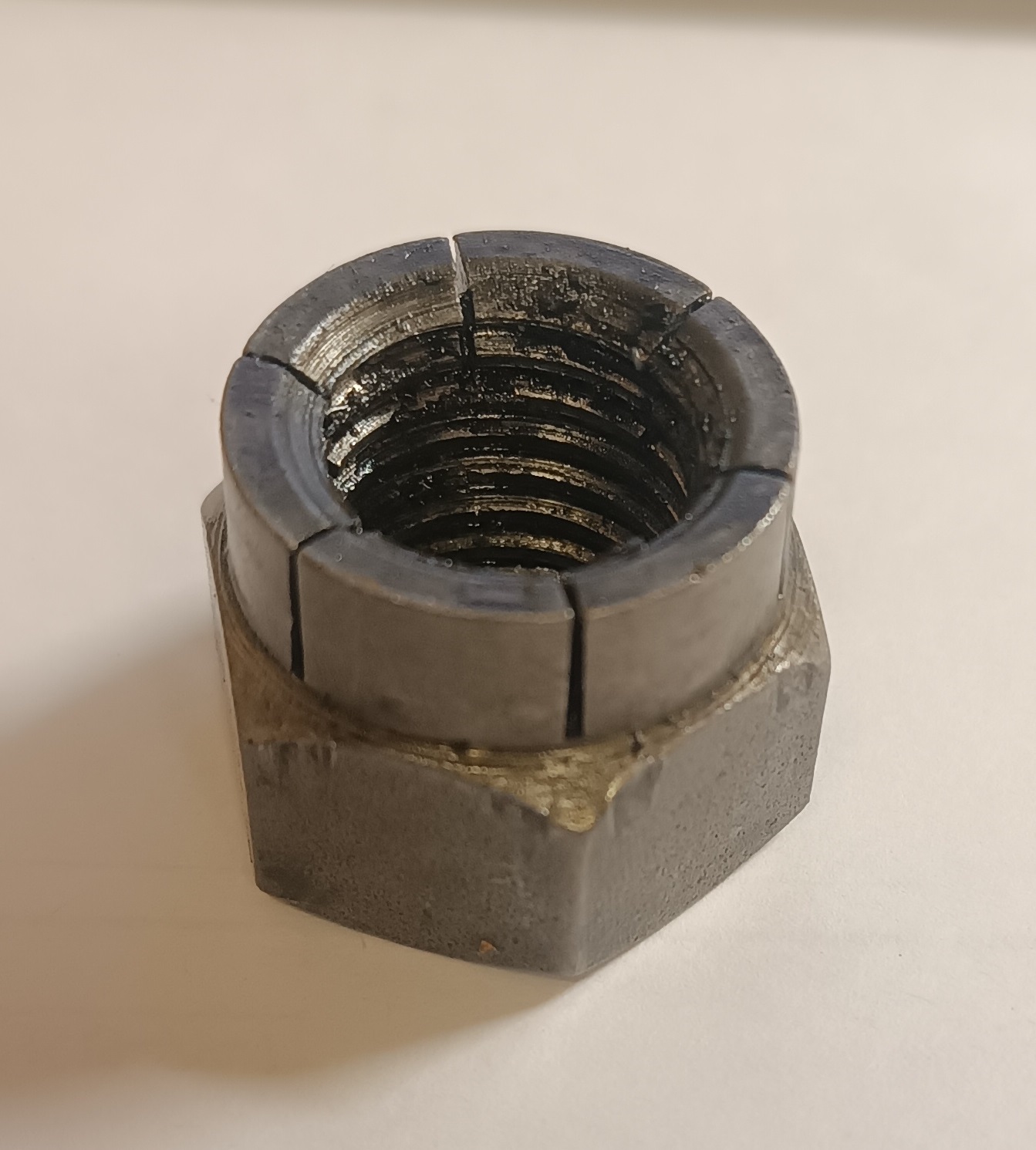

Доброго всем дня. Есть буржуинские гайки (см. выше). Надо подобрать аналог. Толи я разучился пользоваться справочной литературой , толи гайка от шатла (секретная). Гайка самоконтрящаяся , дюймовая  , резьба UNC . Нужен на нее ГОСТ , DIN , ASME , ANSI - в общем данные для закупки. Может кто сталкивался.
clavr
посмотрите
ОСТ 1 33070-80
ОСТ 1 33063-80
ОСТ 1 33067-80
ОСТ 1 37102-89
но там метрическая резьба вроде
направление поиска "гайка самоконтрящаяся по ОСТ"
