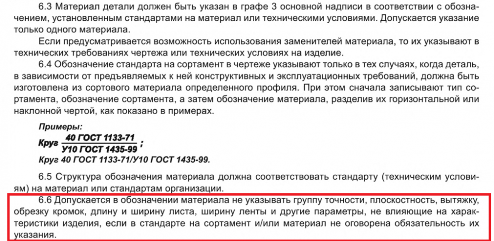

4 часа назад, nogmov сказал:
Существует где-то заветная строка, которая говорит, что Х можно не писать, или это просто негласное правило?
 Из ГОСТ Р 2.109-2023:
