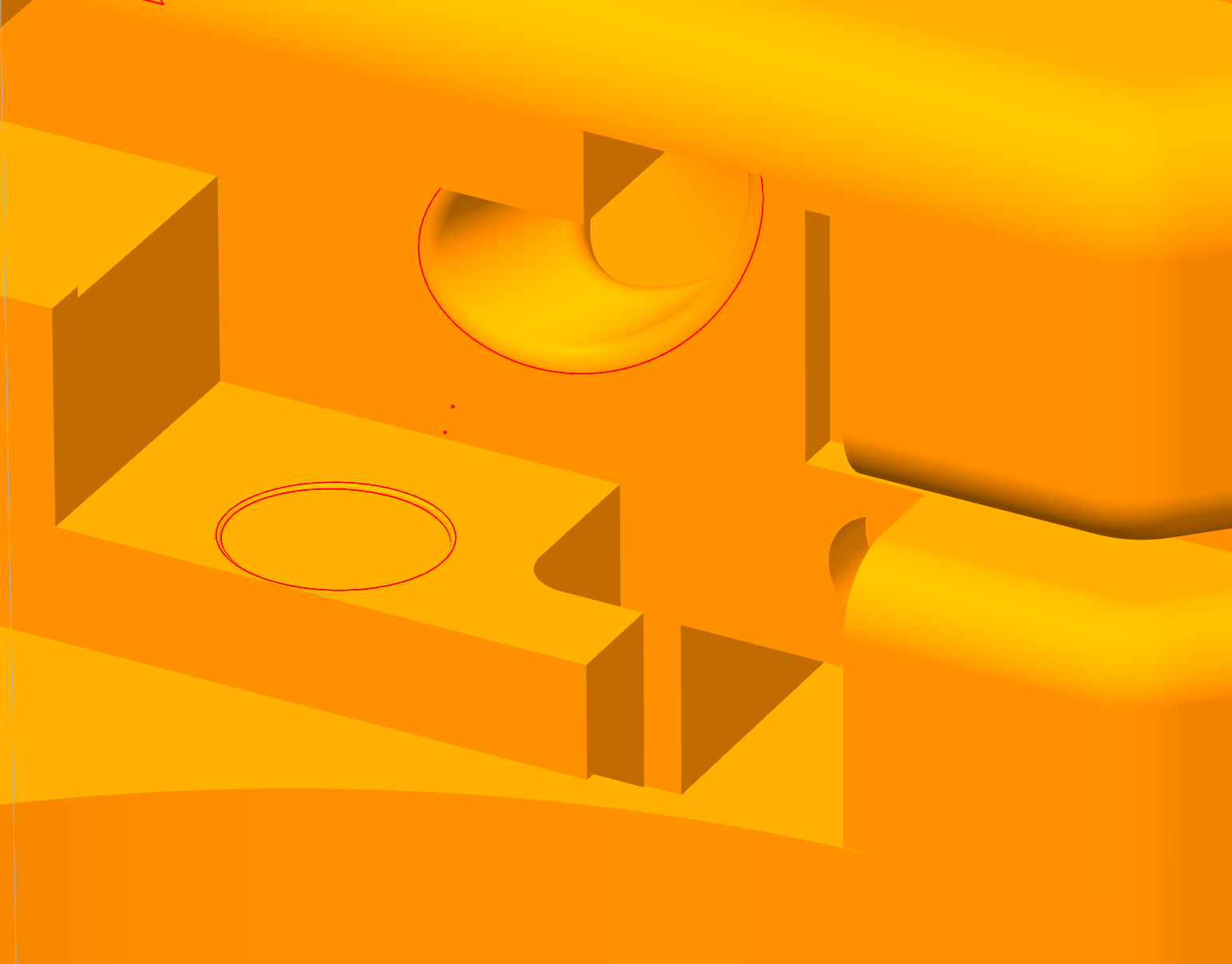

Non-manifold edges в вырезах
zheka1980
Добрый вечер.
Есть деталь. В детали вырез по траектории с круговым профилем. Есть еще один аналогичный вырез меньшего диаметра, который впадает в предыдущий.
Вроде бы все нормально, Solidworks на деталь не ругается. Но когда конвертируешь деталь в STL, получается модель в которой обнаруживаются Non manifold edges. И это как раз те ребра, которые образуются при впадении одного выреза в другой.
Как не допустить их появления при моделировании?  Я попробовал применить Скругление к ребрам - не помогает.  На скрине слайсер Simplify3D, который на эти ребра и ругается.
IgP
У вас там показана ситуация: отверстие касательно плоской грани, в месте касания получается нулевая толщина при нулевой длине - такие ситуации недопустимы. Как исправить: сделать длину щели больше размера допуска.

Хотя, извините, не разглядел на картинке. У вас там ругань на рëбра скруглений. Удалите эти скругления.

Вы не картинку не разглядели. Вы сообщение мое не разглядели) Я писал, что эта проблема была изначально и я просто попытался решить ее скруглением.
44 минуты назад, IgP сказал:
Попробуйте сделать отверстие в кирпиче касательно его боковой грани.
если вы про нижнее отверстие, то оно не касательно прилежащей грани там 0.5 мм зазор имеется.  А верхнее отверстие - там нет ничего касательного.
Может проблема в том, что вырез неоднократно пронзает деталь и снова в нее погружается....  Как я уже писал выше, в детали есть еще один вырез, который один раз входит в деталь и один раз из нее выходит, с ним никаких проблем нет.
Edited by zheka1980

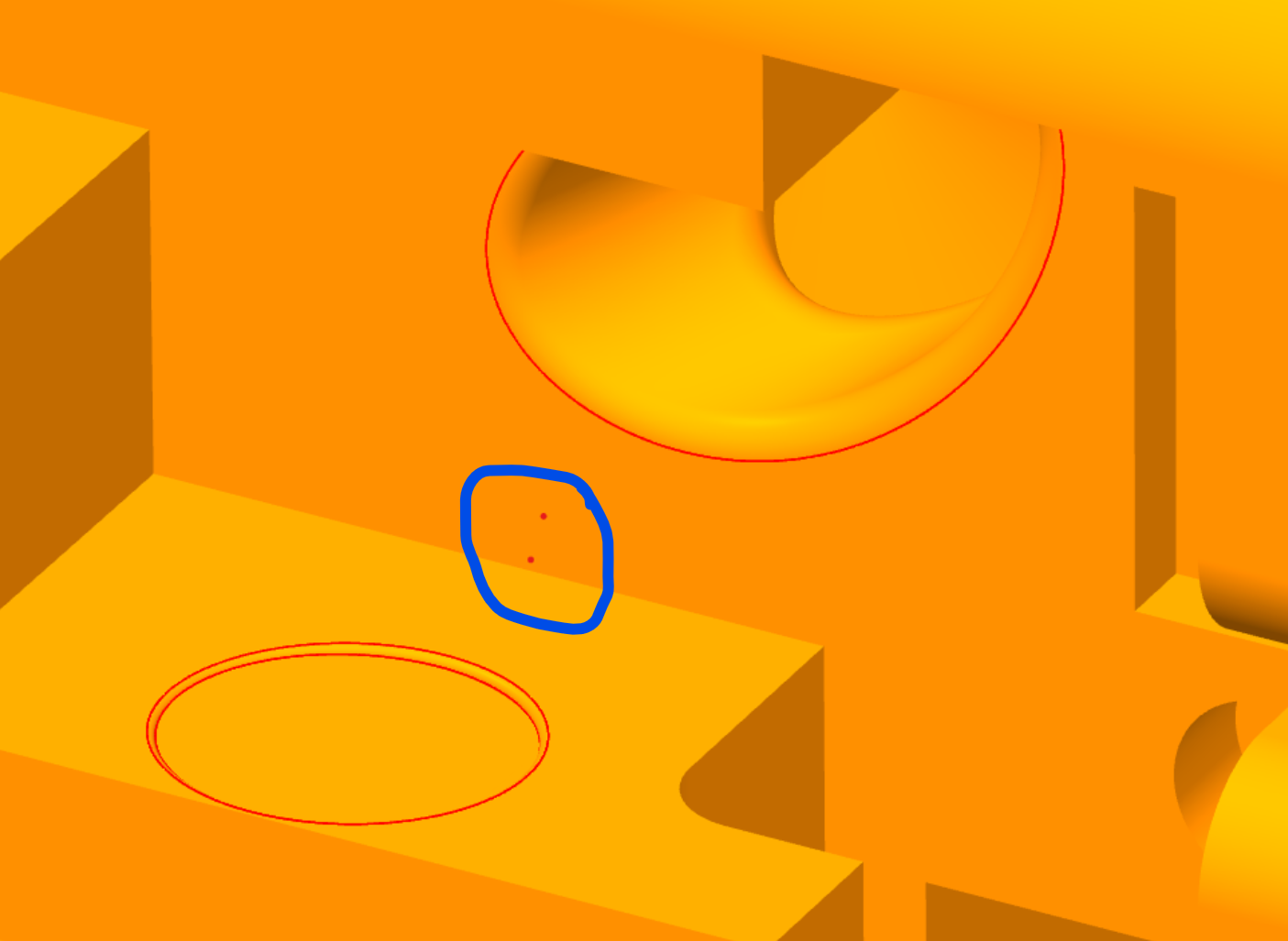

На это внимание обращали? Что это? Надо бы разобраться.
zheka1980
22 минуты назад, Ветерок сказал:
Обращал. "Материи" в этом месте нет. Но эти точки лежат на траектории, на основе которой построен вырез.
Я наверное попробую сегодня вечером сделать два выреза по двум траекториям.

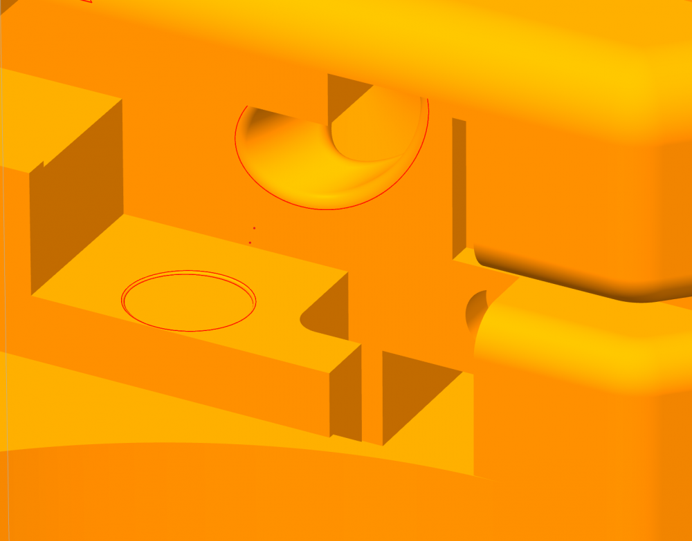

zheka1980
27.03.2025 в 08:50, IgP сказал:
Эх, зря извинились и тема ушла в другое русло. А ведь проблема решалась именно допуском. Уменьшил в два раза и все решилось. Спасибо!
