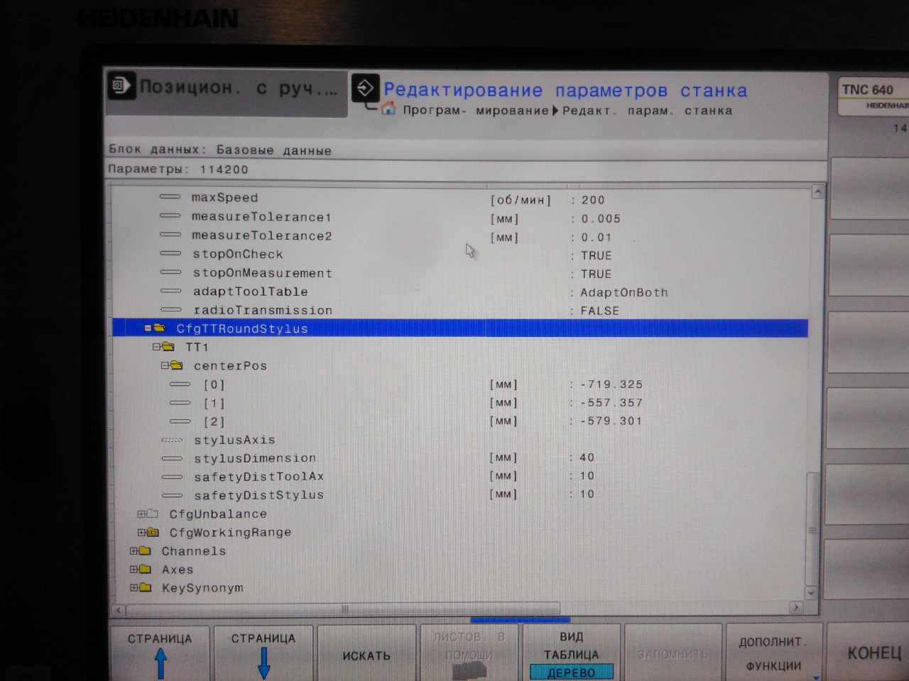

Господа. У меня есть циклы калибровки и измерения по грибку.
Мне надо что бы перед этими процедурами стол разворачивался на -90
Как и где прописать это?
На одном станке видел такое. Там был вот такой файл
Здесь такого файла нет. TCN640
Как я могу это сделать?
M518.h
@Viktor2004 обычно все прописывается в параметрах цикла
у вас чьи циклы ?
циклы скопипастили или родные от станкостроителя?
циклы интегрированы в интерфейс чпу через кнопки и экраны и скомпилированы или вызываются отдельно программой в некомпилированном виде

Циклы родные хенденхайновские. Номер 480. Вводится только один параметр, безопасное расстояние

для 530 есть эти праметры для 640 не изучал

есть параметры. Но они для трех координат

можете такде решить через макровызов.
если есть бэкап где использовали m518  можете посмотреть как он реализован в plc_oem.cfg
вот пример с mf700
CfgPlcMStrobe (
  key:="TouchProbeTT",
  min:=294,
  signal:="NN_MG_strobe_TchpTT",
  acknowledge:="PP_MG_quit_TchpTT",
  data:="NN_DG_TchpTT_data",
  revoke:=[],
  singular:=TRUE,
  blockEnd:=FALSE,
  blockSearch:=FALSE,
  sync:=SYNC_EXEC
добавите  ключевое слова макро и укажите путь к подпрограмме
macro:="%OEM%\\plc\\mfunct\\M518.h"
