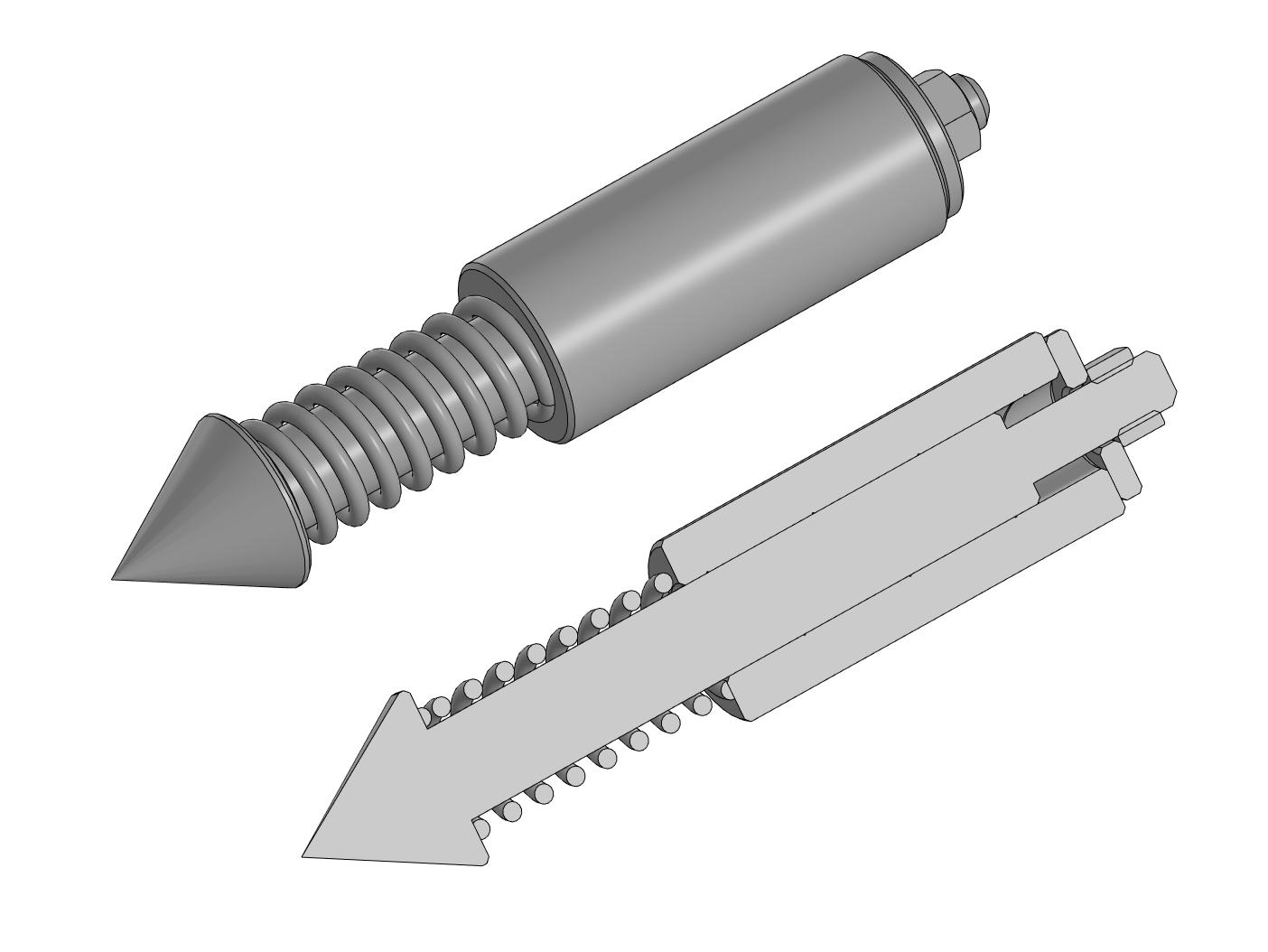

Здравствуйте!
Может кто подскажет, встречаются ли у производителей инструмента подпружиненные центра примерно следующего плана (планируем для установки в контршпиндель):
Buka_juve
26.03.2025 в 11:47, mmaag сказал:
Есть такие
Ищите "Spring Loaded Live Centers". Но они в основном с конусами. Если нужен цилиндрический хвост, то, возможно, выбор будет небольшой. Или делать переходник.
Убедитесь, что контршпиндель не будет против, если вы его нагружаете пружиной. Для оси ЧПУ в нормальном состоянии это нагрузка с которой нужно бороться.
Операторы просят давно. Можно расширить возможности станка. Но по поводу нагрузки на ось подумаем... Для начала определимся с ценой. Руководство может и не купить.)))
