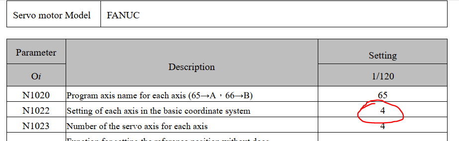

Меня если честно больше смущает вот это:
1022 же должен быть 0

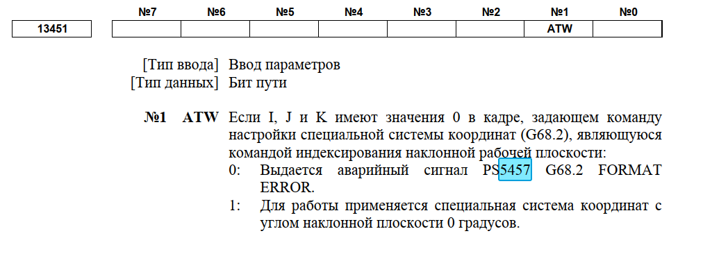

По поводу ошибки PS5457. Сейчас строчка выглядит так G68.2 X0.0 Y-10.0 Z-5.0 I135.0 J45.0 K0.0. Может ошибка в том, что в IJK стоит .0 в целых углах и координатах тоже?
alex68nic
В нашем синтаксисе присутствует значение K0.0. По всей видимости параметр 13451 должен быть равен 1?
ivanK
9 часов назад, gudstartup сказал:
очень странно что по A C она не может перемещаться одновременно у нас так даже 0id умеет
Ну тогда видимо это проблема в PMC кроется
1 час назад, alex68nic сказал:
Нет этот параметр подразумевает что 0 стоит сразу везде. I0.0 J0.0 K0.0

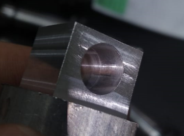

Общими усилиями получилось сделать такую тестовую деталь. Повороты отработали нормально. Единственное размер кубика сверху должен был получится 18 мм, а по факту вышло 17,3. Раньше спрашивал от лица настройщиков. Сейчас разрешите спрошу от лица наладчика - как правильно корректно привязать деталь так чтобы было 18? Он сказал что не совсем понятно как это делать. Понимаю, что вопрос для кого- то окажется глупым, но подскажите как правильно привязать деталь при обработке 3+2 на поворотном столе? Не знаю, может он что-от не учел?
