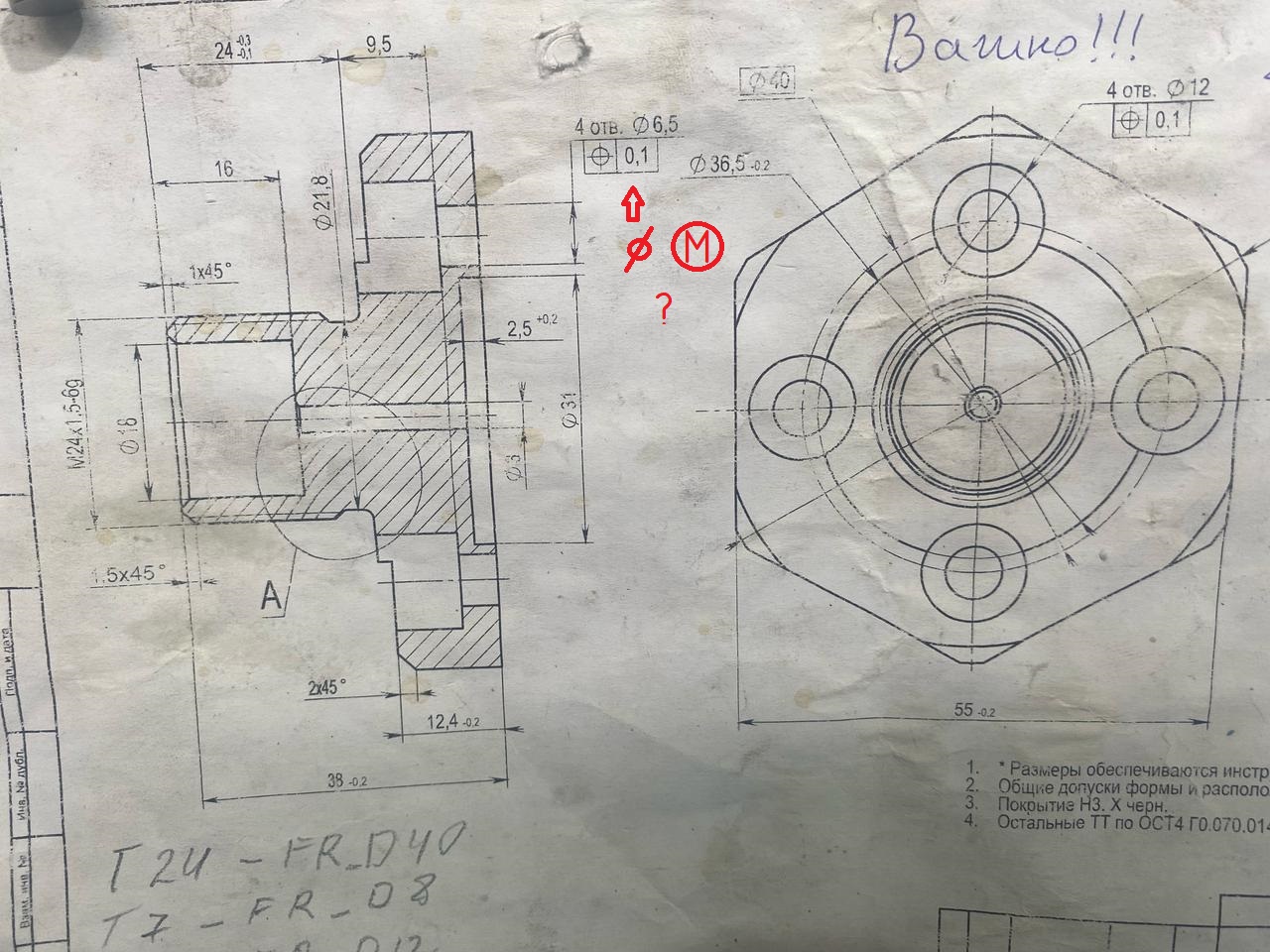

Подскажите пожалуйста, в виду своей не опытности боюсь ошибиться
имеется допуск на расположение отверстий (4 отверстия расположены на одном диаметре-40)
Могу ли померять его как радиус относительно центра детали?
меряю от центра детали до центра отверстия получаю значение (20.05-19.95)
или подскажите какой то более подходящий метод измерения
https://cloud.mail.ru/public/F88u/xjV9MkxsJ
эскиз по ссылке
mannul
51 минуту назад, vldaleks сказал:
Да, все правильно делаете. От центра детали 20+-0.05, между отверстиями 40 +-0.1. Если в эти допуски попали, то всё хорошо.

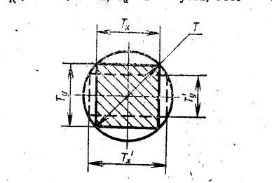

5 часов назад, maxx2000 сказал:
А штангенциркуль настроенный по КМД становится калибром?
Почему штангенциркулем нельзя померять действительное значение?
Вот по этому рисунку понятно. Что вы померяете штангелем, а что калибром.
Поразмышляйте на тему: какое пространство точек вы сможете измерить штангелем.
Edited by Залина
@Залина поэтому рисунку штангенциркулем или микрометром я померяю
а) размер стороны квадрата
б) диагонали, чтобы убедиться то это не ромб или параллелограмм
А для измерения межцентрового расстояния я буду использовать штангенциркуль для измерения межцентрового расстояния
To ALL. Что написано в правом верхнем углу на чертеже, синей шариковой ручкой?

@vldaleks У Вас на чертеже у значений позиционных допусков отсутствует значок диаметра. Так и должно быть или это ошибка просто? И почему бы не поставить значок зависимого допуска (требования максимума материала). Тем более данные отверстия как я понимаю под крепежные винты диаметром М6 с цилиндрической головкой. В таком случае было бы проще их измерять комплексными калибрами.
@maxx2000  Написано "ВАЖНО". Ну я так надеюсь, хотя у какого что на уме)

3 часа назад, Залина сказал:
Ну давайте, расскажите, что тут штангелем или микрометром нельзя измерить длину, ширину и диагональ.

18.03.2025 в 15:13, maxx2000 сказал:
Все верно только квадрат это не позиционный допуск, кружок нужно измерять. А так вы меряете не позиционный допуск, а сильно урезанный его вариант.
Еще раз. Если мы говорим о мелкосерийке, где нужно одну деталь принять, ок меряйте штангелем что хотите. Но это будет не позиционный допуск, а его косвенные показатели.
Если у вас крупносерийка с селективной сборкой, а именно в этом случае есть смысл использовать позиционные допуска, то всего поля поз. доп. вы не померяете штангелем.
