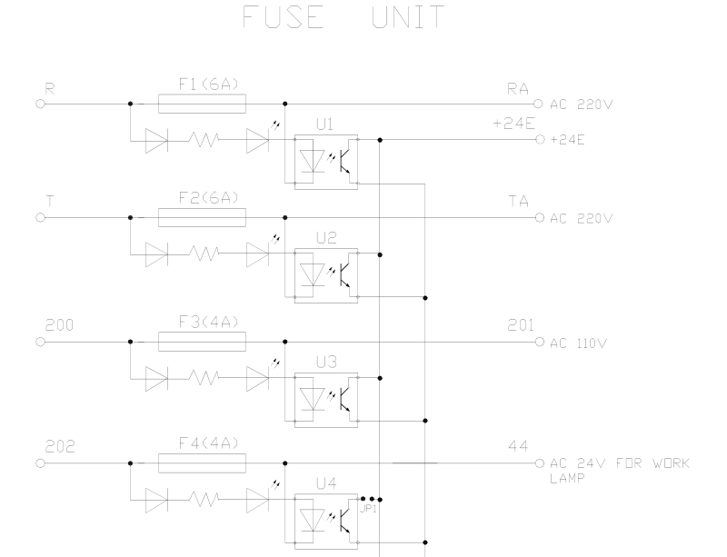

Предворительно оптрон пробило и 110 попало на 24 , остальное надо глядеть что сгорело, платы ремонтирую завтра планирую собирать станок.

Я бы от греха подальше верхние три оптрона заменил на малогабаритные реле, больно уж схема контроля предохранителя небезопасная. и вообще, нахрена такой контроль, особенно AC24 for work lamp?
andrey2147
39 минут назад, Anat2015 сказал:
Никогда не понимал зачем лампы подсветки рабочей зоны через лвддер ?
Экономия энергии ? Много на лампочке сэкономишь.
Всегда напрямую переключаю через автомат и на источник питания.
Anat2015
57 минут назад, andrey2147 сказал:
У HAAS есть такое извращение - определенным миганием этой лампы какую то диагностическую инфу выдавать, там все через
жопу плату MOCON.

Например для её отключения через экранную панель оператора. Иногда свет нужно выключить, и лезть для этого в шкаф - не ОК, по-хорошему туда может лезть только электрик/ремонтник.
9 часов назад, Anat2015 сказал:
на могих станках так реализовано и работает а у автора пока оценка
