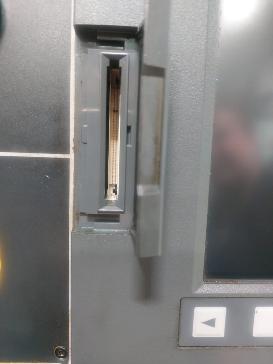

Добрый день возникла такая проблема.
По словам операторов при включении станка появилась ошибка 506 и станок не включается. Пришли мои коолеги обнаружили сгоревшие предохранители на блоке входов выходов и панели с кнопками. Они все заменили напряжения появились но ситуация не изменилась, по их словам блок входов ставили на другой станок и все было нормально.
Сегодня пришел уже разбиратся я и что выяснелось. Напряжения все в норме, сигнал до блока входов выходов доходит(замерял на разъеме) но машина на экране входов ни один сигнал не видит соответственно станок не включается и также заметил что висит ошибка er 97 i/o link failure. Разъемы все на месте подсоединены правильно.

Какая у вас вообще конфигурация? От чпу кабель идет на блок ввода вывода клавиатуры, потом на высокий блок в электрошкафу, потом еще на какой-то?
От ЧПУ на высокий блок в электрошкафу с него на нерабочую плату. Клавиатура вообще к большому блоку подключена широким шлейфом

1 час назад, RokiSIA сказал:
Станок именно блок не видит.
У меня была ситуация когда +24 было пилой и блок пропадал, поменял основной БП 24В и стало хорошо.

2 минуты назад, gudstartup сказал:
 так вы выложите плк или нет
Сейчас нет доступа к станку, только в понедельник цех откроют и то не факт там слот СF подожгли а вот доконца или нет надо проверять
andrey2147
6 минут назад, RokiSIA сказал:
слот СF подожгли
Зажигалкой что-ли?

Мне кажется что отключить модуль можно только на стойке, приняв новую конфигурацию. Или нет?

RokiSIA
1 минуту назад, andrey2147 сказал:
Зажигалкой что-ли?
Ну не знаю. Там два контакта сплавились
andrey2147
2 минуты назад, RokiSIA сказал:
Выломайте до конца их и вставляйте карту работать будет.
4 минуты назад, Viktor2004 сказал:
думаю на 0itc еще нет этой фигни
RokiSIA
Сейчас плату ремонтирую, тут вся обвязка погорела вокруг разъема питания. Прогресс уже есть. Плата нормально запустилась от блока питания Надо будет на станке попробовать
5 минут назад, RokiSIA сказал:
заказывайте новый слот иначе придется через ком порт работать.
если контакты сплавились то ничего хорошего это не предвещает
Только что, RokiSIA сказал:
когда станок ее увидит это будет прогресс.
а вы что вместо предохранителей туда гвозди поставили отчего такие повреждения?
то что вн бп запустилсяэто еще не праздник а вот как себя чувствует контроллер и почему обвязка выгорела вместе с предохранителем вам еще предстоит выяснить:smile:
