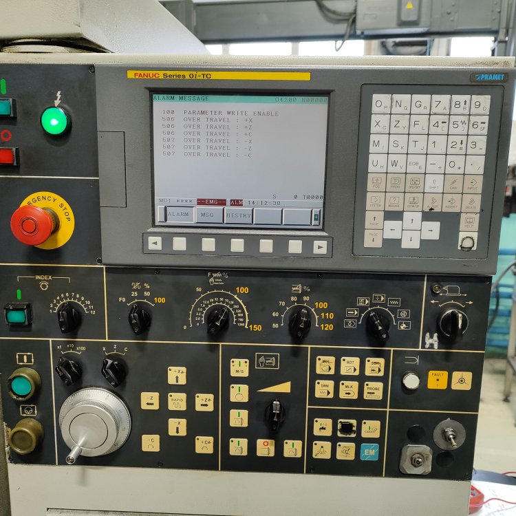

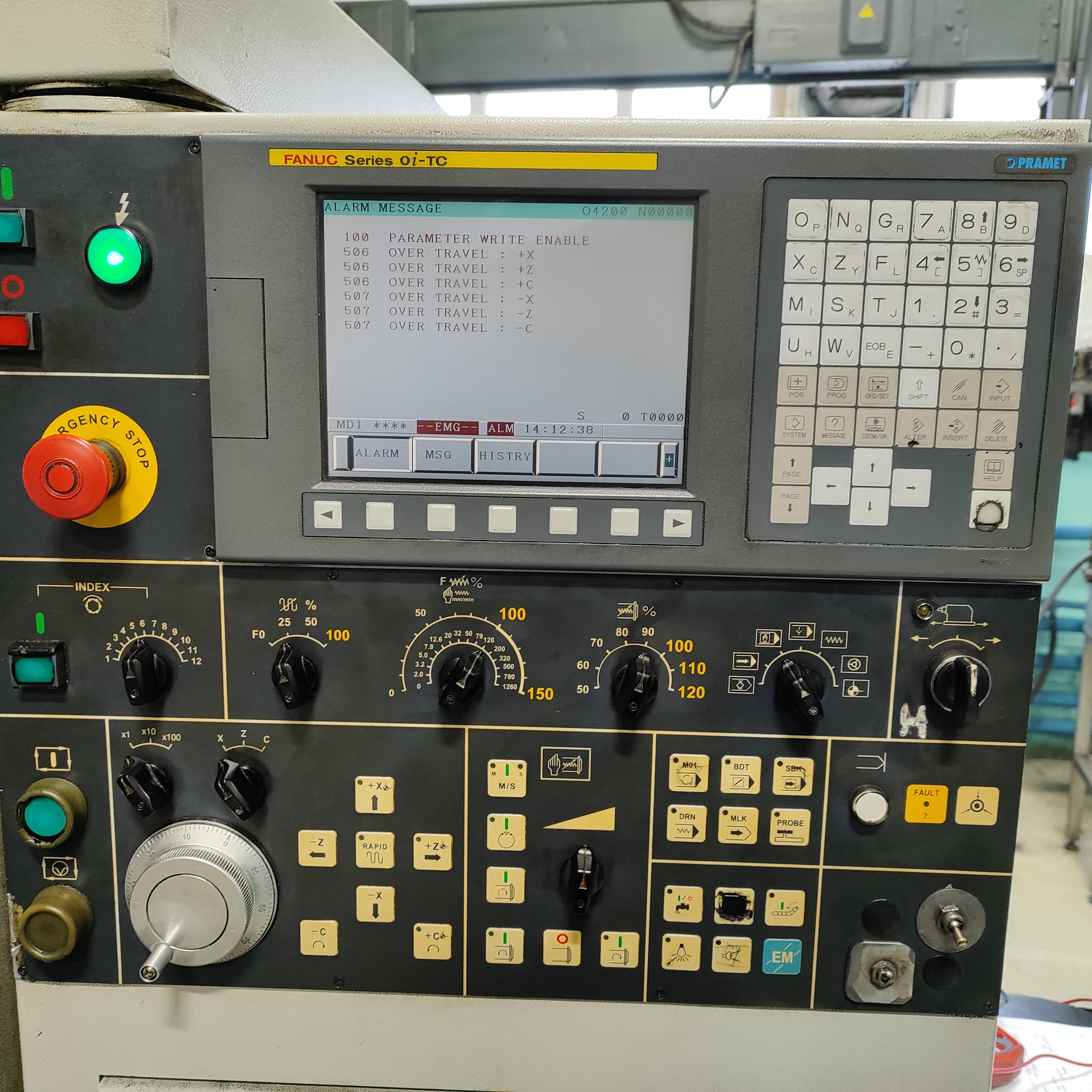

Добрый день возникла такая проблема.
По словам операторов при включении станка появилась ошибка 506 и станок не включается. Пришли мои коолеги обнаружили сгоревшие предохранители на блоке входов выходов и панели с кнопками. Они все заменили напряжения появились но ситуация не изменилась, по их словам блок входов ставили на другой станок и все было нормально.

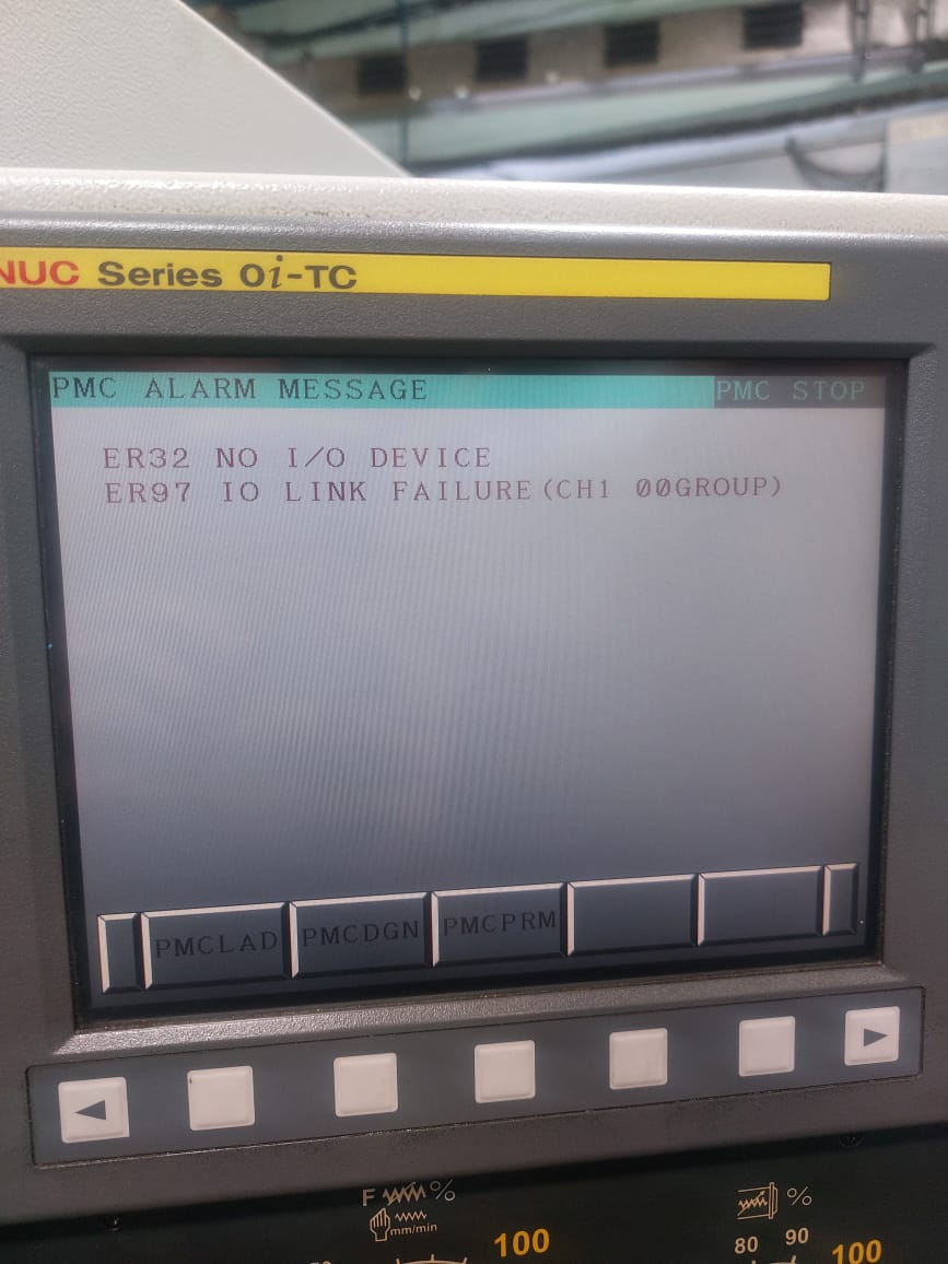

Сегодня пришел уже разбиратся я и что выяснелось. Напряжения все в норме, сигнал до блока входов выходов доходит(замерял на разъеме) но машина на экране входов ни один сигнал не видит соответственно станок не включается и также заметил что висит ошибка er 97 i/o link failure. Разъемы все на месте подсоединены правильно.

-24В от блока питания приходит на входной блок? Странно, что у вас ошибки только по перебегу. Если причина общая, то должны быть и другие ошибки, или у вас на этот блок только конечники overtravel приходят?
Игорь_212
Предполагаю пока лазили, где-то отвалился I/O Link.

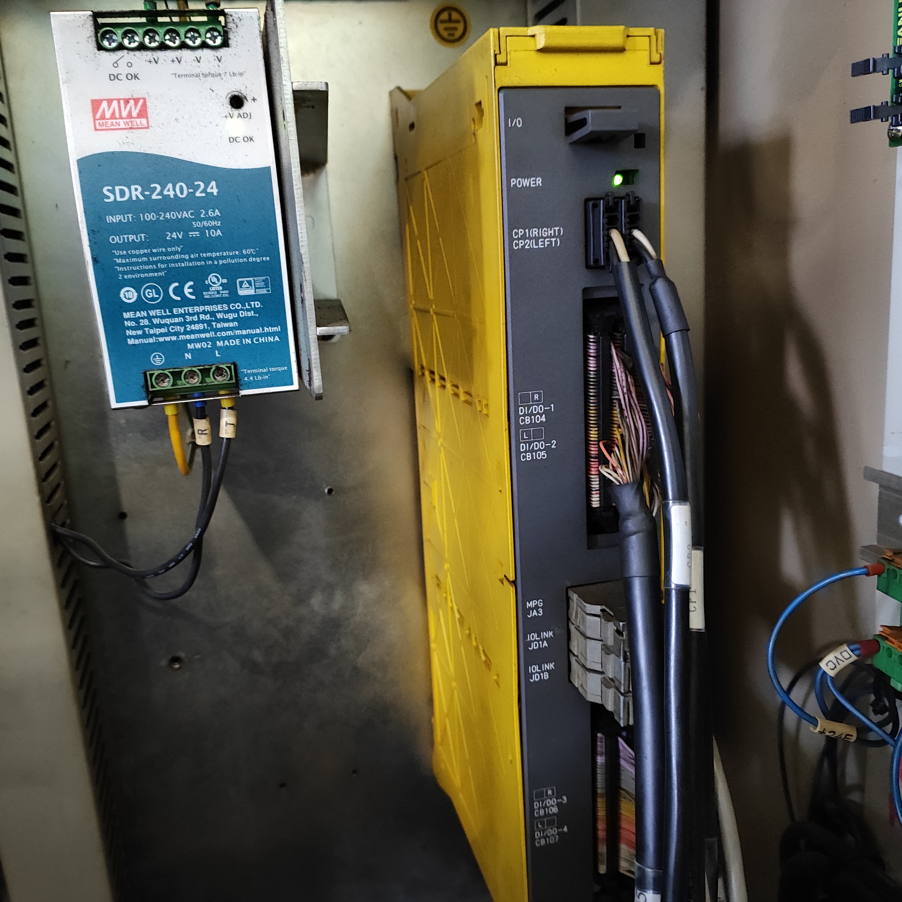

24v видно что приходит, зеленый светодиод светится. В самом модуле I/O предохранитель исправен? Рекомендую проверить еще раз.
Eще у нас бывало - когда "умные" ребята воткнут не родной предохранитель - часто выходят из строя модули.
Бывало и с родным модуль выходил из строя.

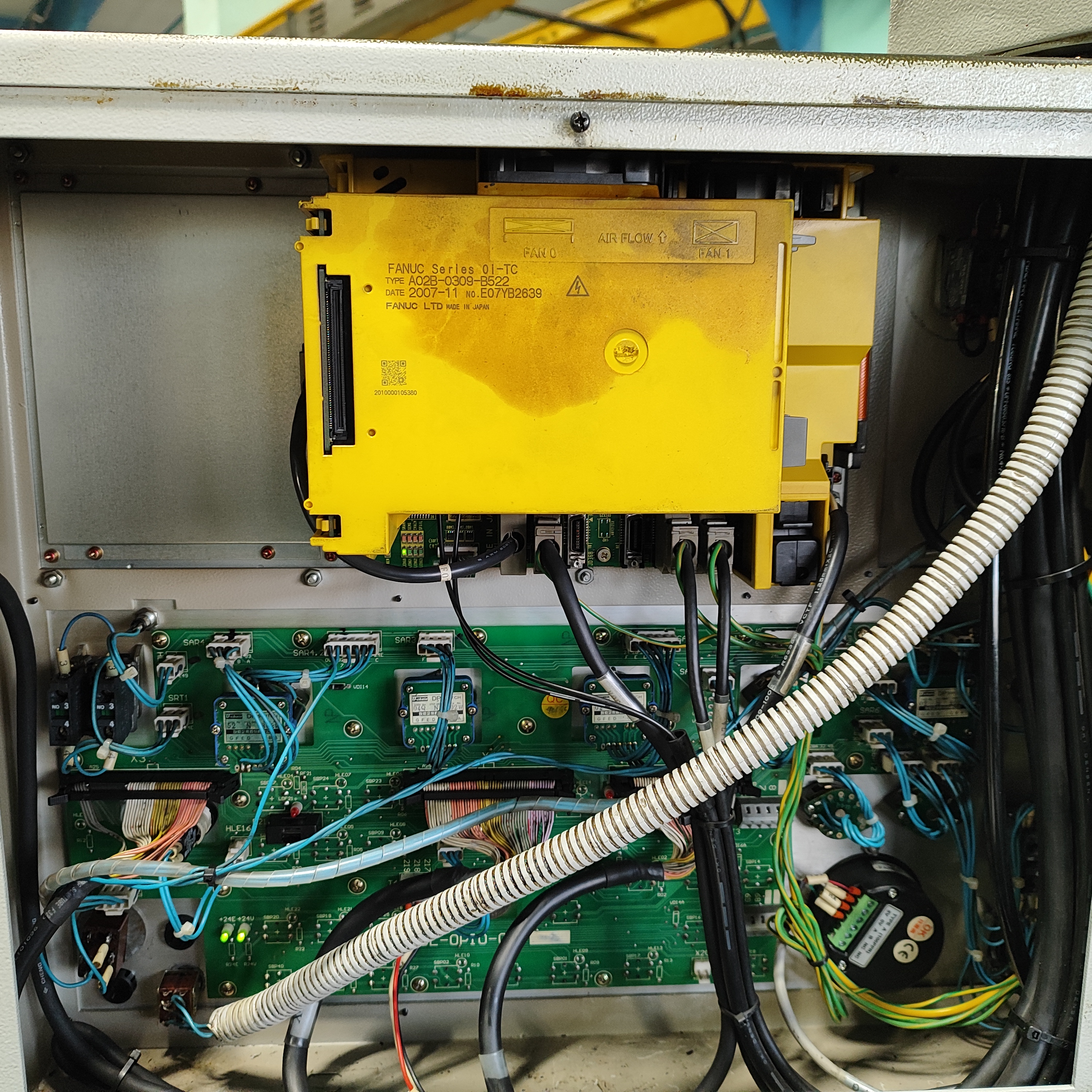

А что монтаж такой взъерошенный? Так и було, или ребятки постарались распотрошить? Некошерно, в такой путанице можно много чего натворить...

CB104 105 106 107 из блока вытащить, заменить сгоревшие предохранители и включить
Смотреть пропала ли ошибка ER97 С ВЫТАЩЕННЫМИ СВ104 105 106 107

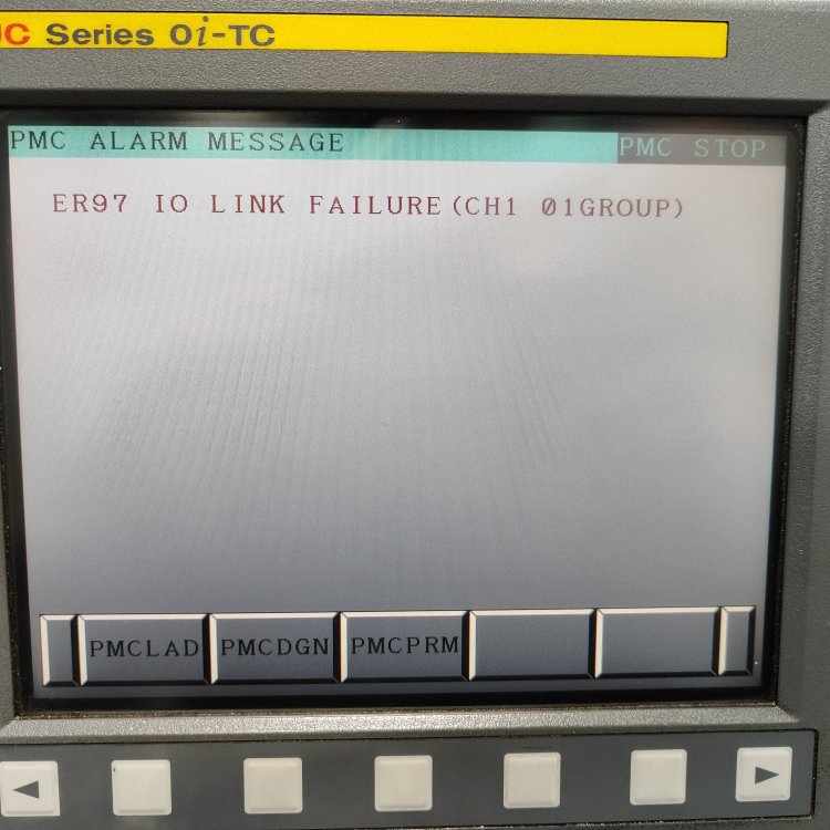

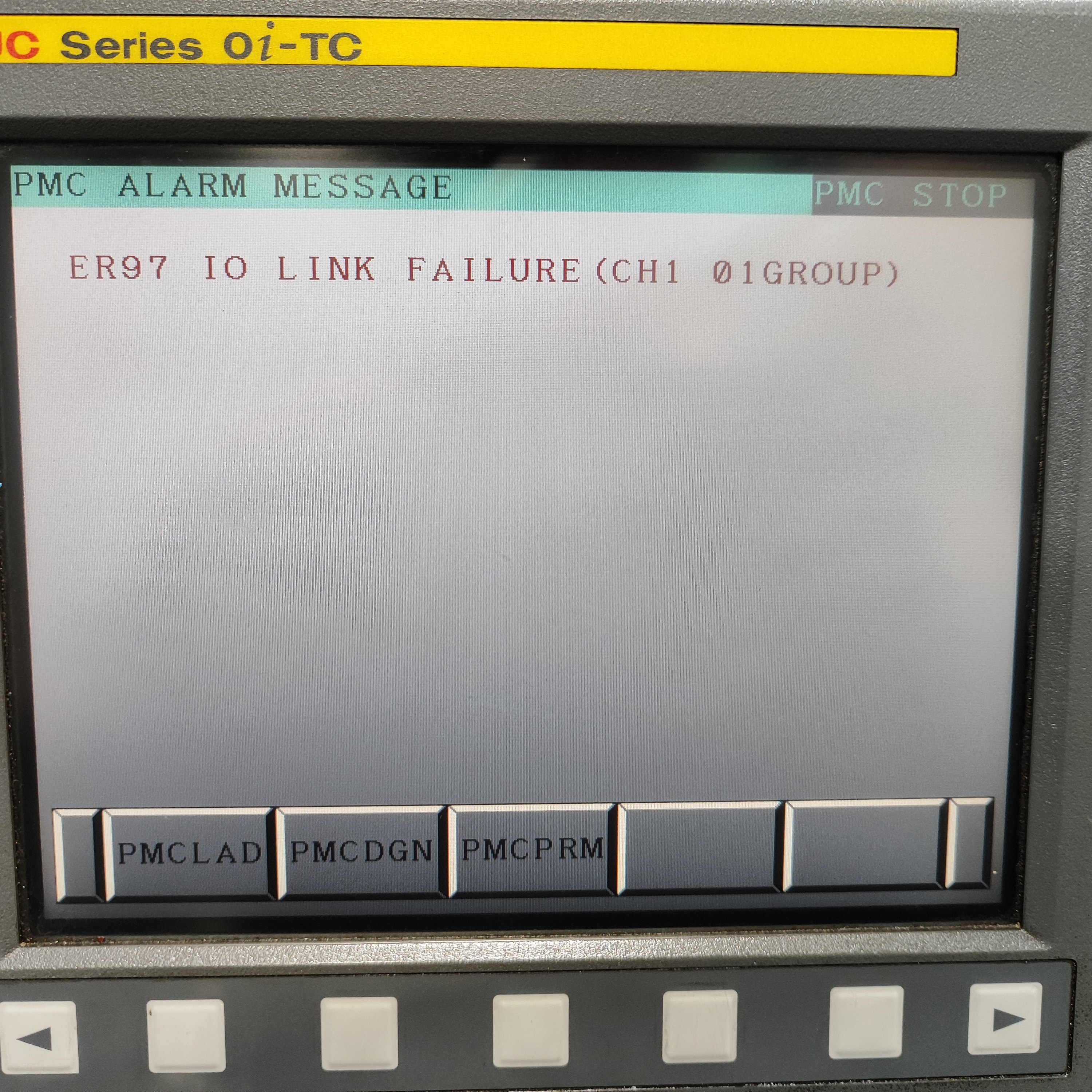

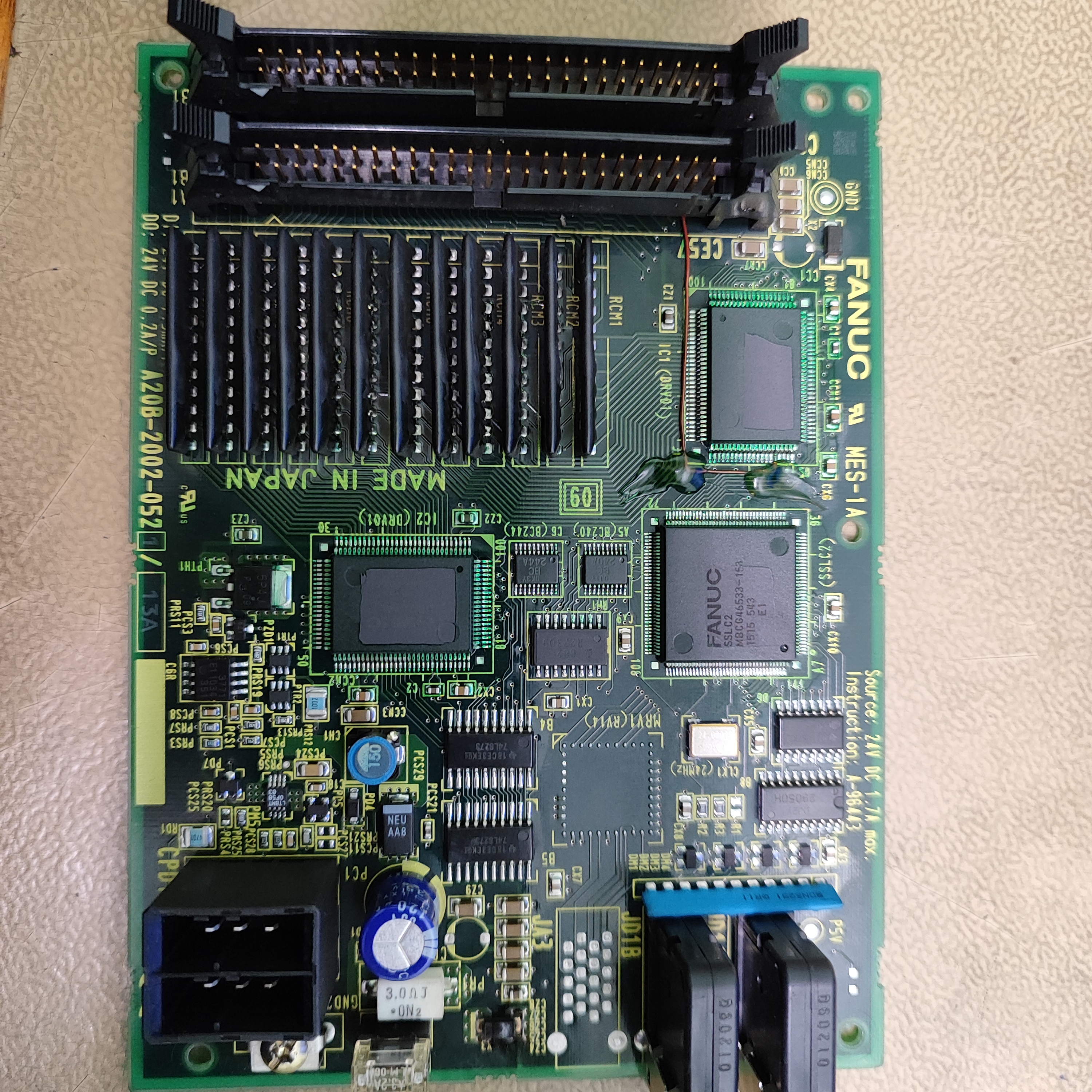

Ночью вторая смена продолжила ремонт в итоге спалили все предохранители подключив шлейф на котором висит один лишь датчик давления и который я благополучно отключил в первую смену и просил не трогать. В результате у них стало две ишибки. Проанализировав ошибки я понял что неисправна вторая плата на шлейфе i/o link. Сейчас платы я принес в другой цех и проверил. Основной блок живой а дополнительная плата мертвая. Возникает вопрос можно как то временно исключить плату входов выходов для проверки станка тем более на ней висит всего один датчик давления каккойто не основной опции. И такой вопрос у платы маркировка A20B-2002-052(1/13A) взаимозаменяемы ли с платой A20B-2002-052(1/08A)

Автор, что бы исключит из конфигурации блок, его надо сначала физически оттуда исключить. Если он промежуточный, надо кабели перестыковать интерфейсные. Не понимаю зачем надо это делать. Оставьте все блоки как есть, выньте только все шлейфы 50-контактные. Именно там происходят все замыкания. Потом по одному вставляйте. На каком сгорит предохранитель, там и смотрите тестером какой игрек у вас коротит

Блок последний, шлейфы отключены давно. Станок именно блок не видит.
11 минут назад, RokiSIA сказал:
а почему сначала не было ошибки er32 вы блок ввода вывода удалили?
1 минуту назад, gudstartup сказал:
Я уже писал выше мои коллеги во вторую смену все сожгли, я востановил и пришел к изначально первой ошибке
Viktor2004
39 минут назад, RokiSIA сказал:
уже писал
Какая у вас вообще конфигурация? От чпу кабель идет на блок ввода вывода клавиатуры, потом на высокий блок в электрошкафу, потом еще на какой-то?
