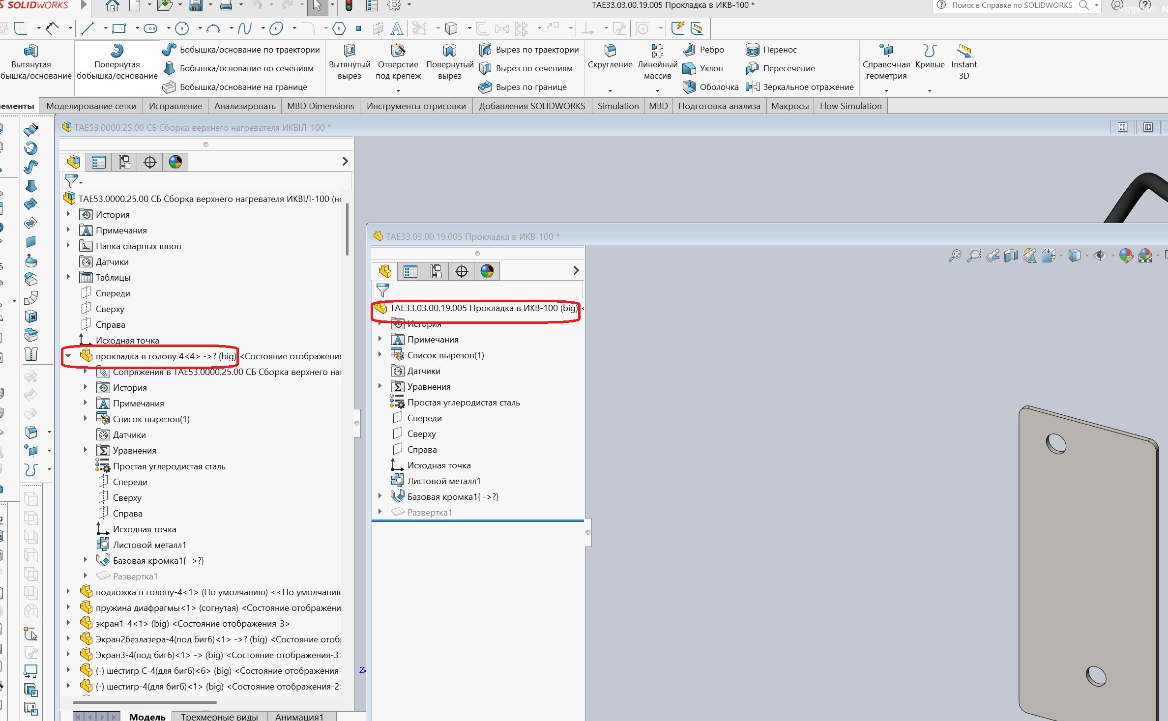

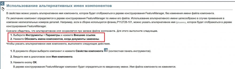

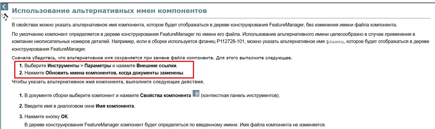

Коллеги, не могу пока понять, глюк ли это программы, или я в настройках что-то накосячил... SW2022 Перед деталировкой поменял, как полагается, названия файлов деталей и подсборок. Названия файлов поменялись, но в дереве сборки - остались старые???? Может, у кого-то было что-нибудь похожее?
У меня при первом открытии после переименования в дереве старые имена отображаются. После перестроения или открытия после сохранения все обновляется.
