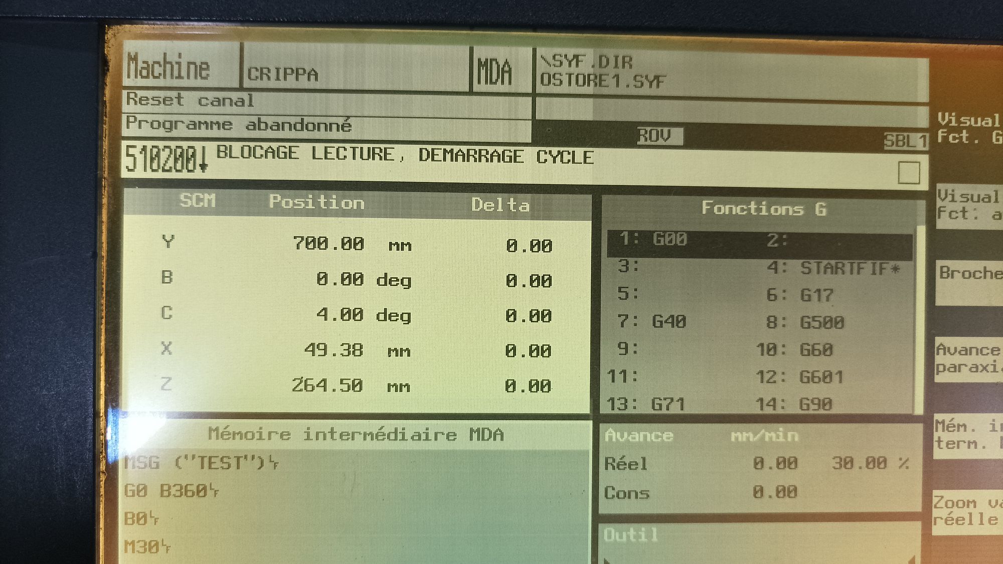

Доброго времени суток.
Постоянно отображается ошибка 510200 blocage lecture, demarrage cycle (французкий).
Перевод: Блокировка чтения, запуск цикла
При этом весь код программы выполняется.
Ошибка присутствует в режиме MDA, и в AUTO.
Что это значит? Можно ли сбросить?
Вам надо посмотреть интерфейсный сигнал DB2.DBX6.0 Означает это именно то, что написано - запрещение чтения. Связано это вероятно с такими процессами, как деблокировка подачи и деблокировка  чтения. В станке выполняется какой-то процесс, и подача в это время заблокирована. Видимо станкостроитель  таким сообщением  решил сигнализировать о том, что цикл запущен. Если вам это мешает, надо найти в PLC этот сигнал, и принудительно выставить его в ноль.
