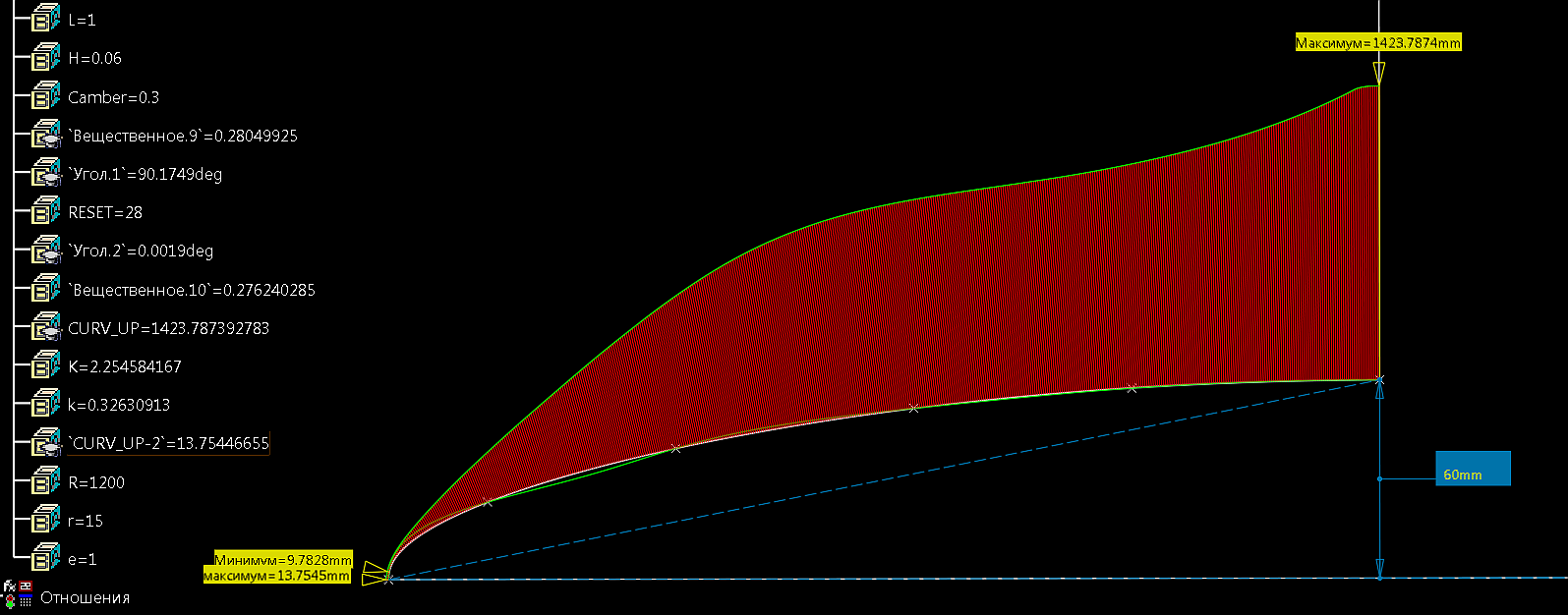

Мне предлагают заняться построениями крыла, профилями с возможностью оптимизации построений по результатам CFD-анализов. Отсюда возникает задача создать методику (алгоритм) проектирования крыла, профилей и связь всей этой параметрики с CFD-анализами.
Однако я увидел немало специального ПО, которое давно это делает, разными способами. Из недавних - LS-TECHNOLOGIES - сделала всё, что нужно, но в среде Flypoint Parametrica. Наверное, в каждой CFD есть ядро для построения геометрии, CFD-модуль и оптимизаторы, с возможностью деформации построенной геометрии для улучшения обтекания. Также есть возможности при моделировании параметров потока подгонять "болванку" кривой профиля под параметры потока, получая геометрию профиля "генеративно", под поток.
Я могу назвать ещё кучу ПО, пытающегося решить задачу построения профилей и крыльев на их основе под нужные параметры потока и обтекания, подобное есть даже в опробованном мною XFLR5 с его примитивными панельными методами расчёта, но...
Меня всё ещё гложет идея, что крыло с его профилями можно описать единым математико-поисковым алгоритмом, наподобие моего конфигуратора крыла (нуждается в создании нескольких версий под другие условия задачи) + конфигуратор профиля.
Отсюда я хочу снова обсудить тему создания наиболее оптимальных алгоритмов и методик построения крыла, как обсуждал это с аэродинамиками в ЦАГИ лет 15 назад для создания чего-то вроде приложения, решающего эту задачу. Тогда я в-целом ухватил их пожелания, и алгоритм в-целом выглядел так:

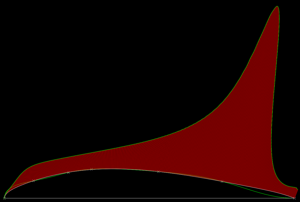

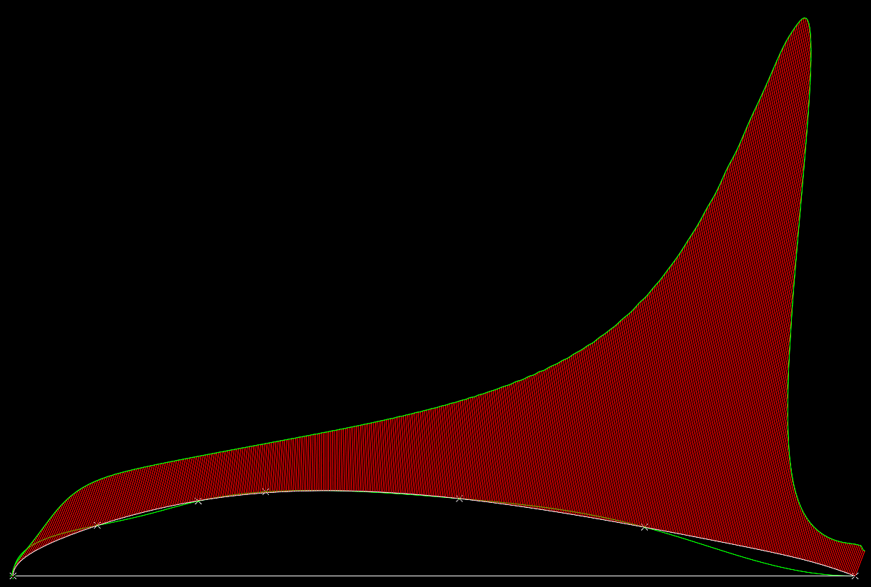

Задачка вот занимательная из числа - а как сделать автоматом? Приложил файл с 6-ю точками, через которые надо провести кривую с точностью в десятку и гладкую без перегибов. Как горбато лёг сплайн - сами видите. Рядом формульная кривая - как черновик отдать оптимизатору в питон. Остальные части профиля какого-то будут оригинальные, их не прикладываю. Всё в сумме уже питон заглатывать будет - точками своей фичей разложу и выгружу.
Кто чем строить будет? Не забудьте анализы кривизны показывать. Да, забыл - в катии чутка не совсем автоматически, но не нурбсой узлами можно построить кривую вблизи точек, но анализ кривизны другой и отстоит от точек она дальше. В файле так и называется - "кривая".
Приятных вам страданий)))
Lob_profile-tan4.stp

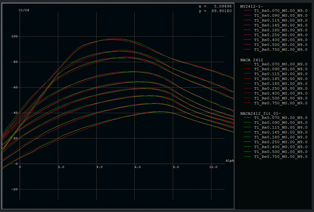

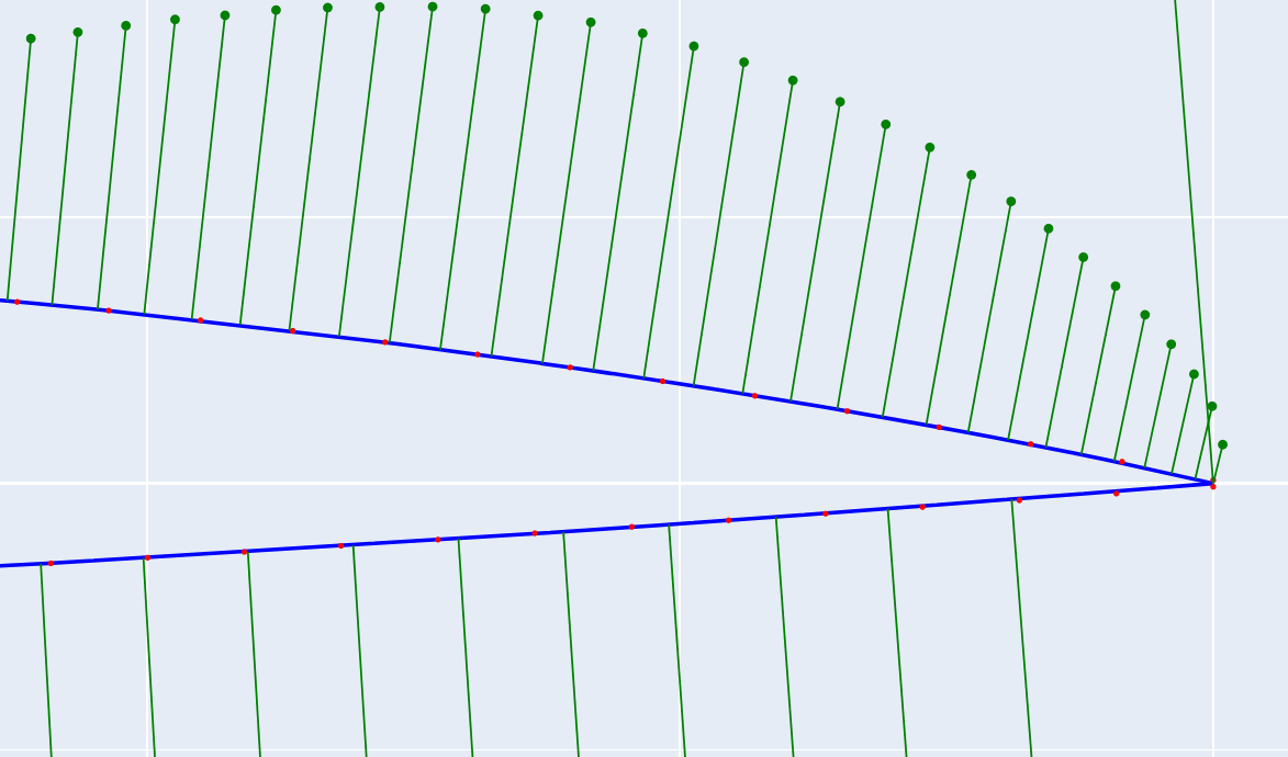

Вчера случилось новое достижение в деле конфигураторов профилей, для меня - революционное. Я модифицировал моё семейство формул, в том числе новые - для построения половинки дуги, с возможностью быстро вписываться более управляемыми способами с возможностью заказать радиус кривизны у носика и в экстремуме, и провести гладко через любое количество точек, но не сильно отклоняясь дабы не извратить градиент кривизны. Новая модификация к формулам - это дополнительный кусок формулы, приводящий к рисованию профиля примерно касательно к вертикали в носике. Ранее сложную формулу надо было вписывать чисто оптимизатором - в изначальном виде со всеми коэффициентами, равными единице, угол наклона касательной в носике был примерно 82 градуса, остальное долго вписывал оптимизатор.
Теперь скорость вписания в профиль возросла раз в 10. 2000 итераций за 3 минуты на старом буке делает непревзойдённое ранее качество вписания. Изначально профиль NACA 2412 разогнут в хвостике, а вписывался я в оригинальный без возможности (пока) разгибать профиль в питоне или вписываться с разгибанием сразу. Вот оставшийся дефект вписания (крайние точки шире кривой):

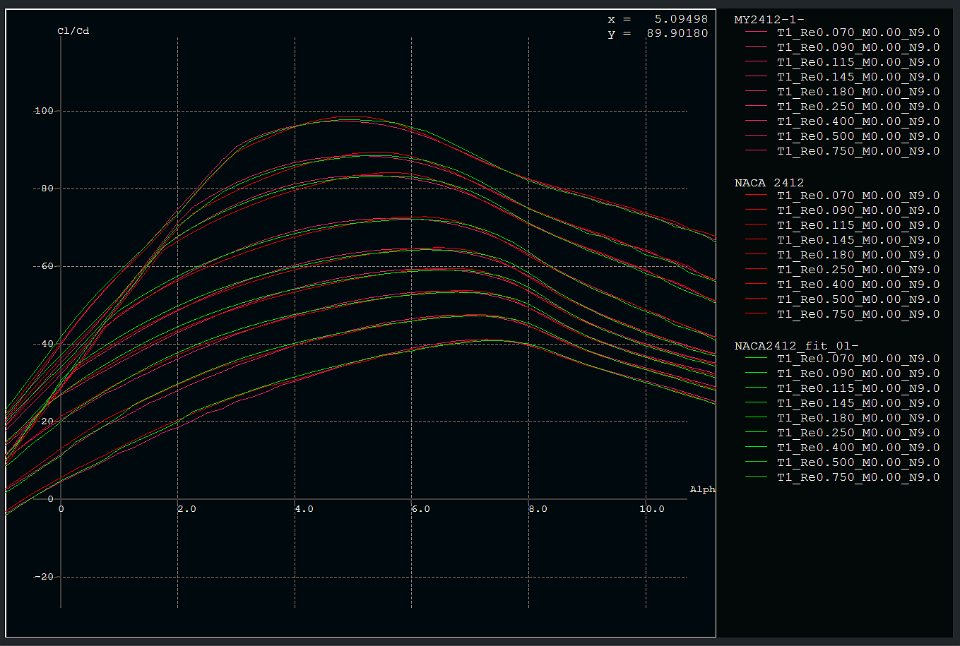

Продувка в XFLR5 показала заметные отклонения от оригинала, однако я разогнул кончики вписанного профиля в нём, и анализы стали идентичны, там ниже картинка есть.
А второе открытие (я прям мистер очевидность) - все гладкие модификации того же профиля, включая вписанные достаточно точно дают одинаковые результаты продувки - как и у родного, сгенерированного в XFLR5, чтение точек которого давали всякие "ежовые" анализы кривизны.
Так что просто выгладить профиль, в-основном попав в его геометрию - не улучшает результатов продувок в XFLR5. Вот пример анализа оригинальной NACA2412 из XFLR5 + сглаженной мною версии из моего конфигуратора NACA-4x + вписанной версии через формульную кривую в питоне (картинка выше).  Как мы видим - 3 семейства поляр слились в пределах погрешности расчёта/точности вписания. Откуда понятно - повторенные градиенты кривизны, даже если они имеют страшненький анализ кривизны с пульсациями на результат продувки в XFLR5 заметно НЕ ВЛИЯЮТ.

Если будет интересно - скину ещё более "страшненькую" задачку с моделью - провести через 5 точек (+ концы хорды) гладкую аэродинамичную кривую. Извратное занятие, результат выглядит так, сплайн полный фак:splineFUCK.png
18 минут назад, zerganalizer сказал:
Как Вы оцениваете погрешность расчета?
zerganalizer
11 минут назад, green_fly сказал:
В пределах расчёта в одной программе разных по количеству точек и мизерно разных профилей? Это когда анализы практически сливаются, повторяя все особенности анализа профиля такой геометрии. Это на картинке же видно. Есть ещё одна версия этого профиля - с не очень оптимальным загущением точек. Анализ его кажет схожую картинку, но линии поляры - зубчиками в пределах расхождения расчётов тех, что на картинке выше. Погрешность вызвана не слишком оптимальным расположением точек, и их там не 299 или 200, а 160. Могу выложить, если не верите на слово. Схожая геометрия имеет схожие поляры - гладенькие или зубастые - зависит от внутренних алгоритмов XFLR5, основанных именно на том, как разложены точки и сколько их. Проверено многократно.
zerganalizer
16 минут назад, green_fly сказал:
То есть никак.
То есть на основе опыта с ошибками расчёта программы между версиями тех же профилей, но с разными алгоритмами разложения точек по профилю и разным их количеством.
Один и тот же профиль считается с погрешностями при разном количестве/загущении точек, примерно такими, с какой разницей просчитались эти 3 разных, но похожих мода профиля, включая оригинал.
