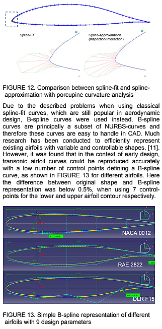

Я бы еще предложил заранее посчитать обтекание какого-нибудь профиля, чтобы поисследовать на сходимость, попробовать поймать влияние качества поверхности. Может оказаться, что выбранная модель турбулентности влияет гораздо сильнее. Вот здесь интересные результаты - одна и та же оптимизационная задача, но два разных газодинамических решателя дают два разных оптимальных профиля.
Тут товарищ оптимизирует за счёт повышения гладкости кривой дужки профиля. Типа выше третьей производной.

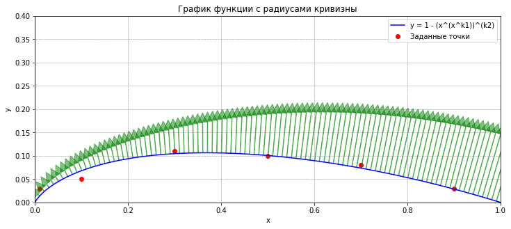

Я не вылизываю обводы - я могу построить то, что ваши оптимизаторы не МОГУТ В ПРИНЦИПЕ построить. Если, как в X-foil оптимизировать профиль из нурбсы со столь малым количеством опорных точек и низкой степени - она не сможет пройти через нужные точки с нужной кривизной.
Вчера пробовал такое в катии - кривая по опорным точкам. Когда до 13-й степени - кривулину сложно выгнуть так, чтобы повторить мои математические профили с их анализом кривизны. Нашёл статейку импортную, как с катией делали оптимизации профилей, как их строили. Приложу её сюда, оттуда картинка:
Даже такой B-сплайн не способен повторить мои профили - только когда попробовал такой 13+ степени - стало ближе к теме, но нужно больше точек для управления, и располагать их вверх-вниз по отрезкам на равных дистанциях по хорде - не вариант, шаг по хорде должен быть вариативный.
Оптимизировать такую кривулину в катии я пробовал перед попыткой разработать конфигуратор профиля по формульным кривым. Бредом оказалась задача - указать ограничения и цель. Анализ кривизны на автомате выходил пипец какой, навроде ваших "заоптимизированных" профилей. Вы правда надеетесь, что на таком кто-то лететь захочет??? Я бы на анализ кривизны (радиус кривизны) посмотрел...)))

14 часов назад, a_schelyaev сказал:
Пургу гоните. некоторые математические кривые трудно аппроксимировать теми кривыми, что вы оперируете.)))
То, чем вы увлекаетесь, в практике плазового отдела ОКБ называлось "вылизывать теорию". Загоняли профиль опорный в инструмент типа Маткад и там с ним возились до просветления. Потом голову ломали, как это в реальности изготовить, если даже маршрут в ЧПУ не на основе исходной CAD-поверхности, а на основе триангуляции на ее основе, т.е. STL.
Вы точно поняли суть приведенного мною слайда с параметрами профиля? Вы уверены?
Задача оптимизации обводов всегда ставится вокруг редуцирования параметрического ядра модели - за какое минимальное количество геометрических вы можете менять нужным образом модель с требуемым качеством обводов и с сохранением ограничений.
Если вам нужно двигать сотни точек образующей контур профиля по X и Y, т.е. удвоение количества параметров, то флаг в руки. Дальше вопрос с каким линейным шагом вы будете это делать, если у вас речь идет о производных высших порядков. Это еще кратно увеличит количество рассматриваемых вариантов.
И это только профиль, не крыло.
Если соединять точки сплайном - то да, но в последних моих решениях формульные кривые высоких порядков (быстрее всего "туннельные профили" сходу строит кривулина 22 степени и чуть медленнее, но ближе к бОльшему числу точек - 26 степень, проходящие через 8-15 точек (только верхняя дужка) + несколько десятков коэффициентов в формуле.
Отсюда и говорю - существующие кривулины слишком "грубы", не дают нужных градиентов кривизны. Отклонение в носовой части в пару мм в толщине, другой градиент= профиль БЕЗ туннеля, с посредственными результатами продувки x-foil (-30% аэродинамического качества). Кривулины сильно похожи, но на метровой хорде 2мм в верхней дужке отклонений показывают падение качества на 20-30%.

Освоил построения управляемого гребня анализа кривизны а-ля CATIA в общем виде по профилю, осталось поставить релиз 2018, где у меня формулы профиля, чтобы воткнуть в эту питоновскую прожку. Аналогично сделать нижнюю дужку будет уже проще.
