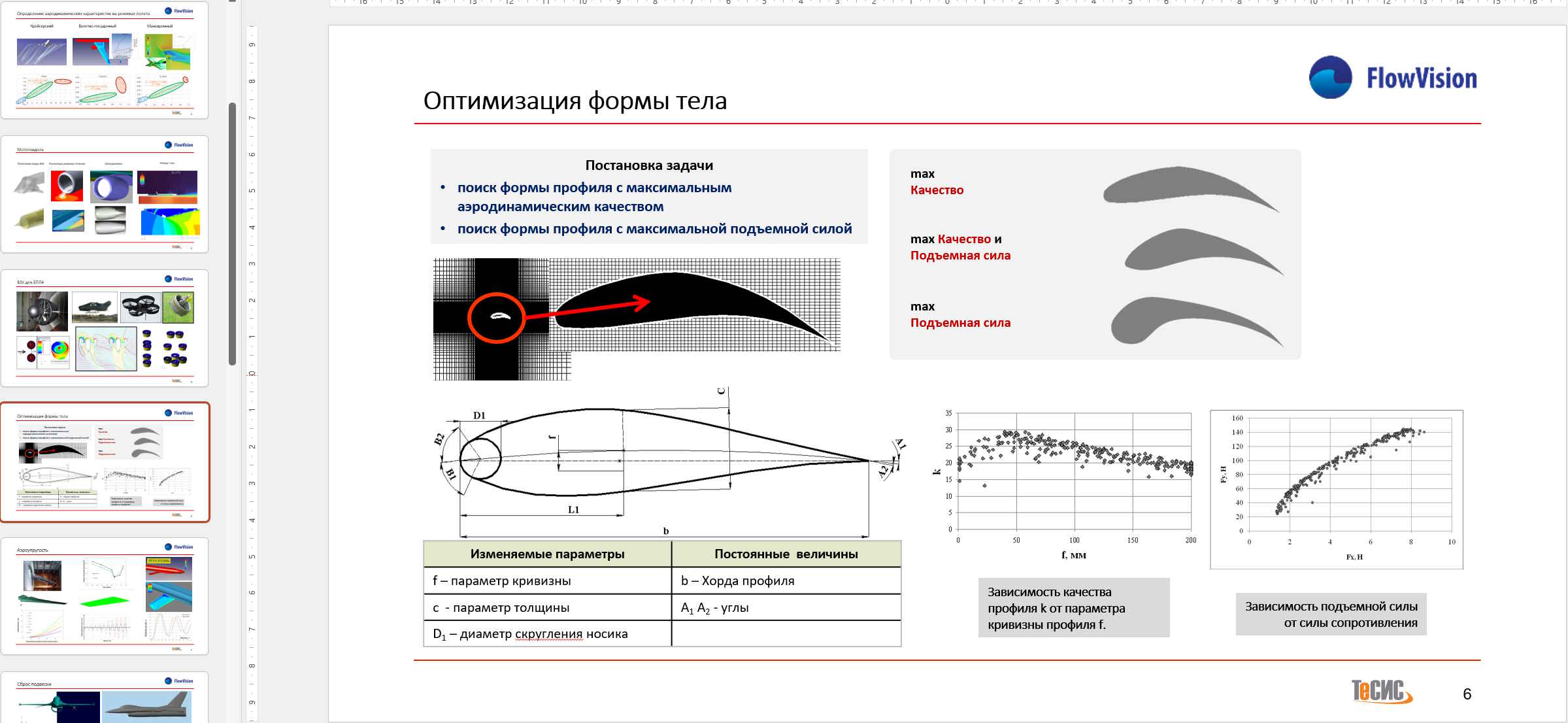

От вас требуется только запараметризовать геометрическую модель так, чтобы оптимизатор мог за минимальное изменяемое количество параметров уметь максимально менять форму в пределах вами требуемого.
Посмотрите на мою картинку - там в качестве примера приведена простая схема парметризации на 10 параметров. ФОрма профилей из-за нее получается вычурная. Но это также из-за отсутствия ограничений по высотам лонжеронов.

1. Есть модель в увте ч параметрами в дизайн тейбле в екселевсуой таблице. Есть скрипт, который выгружает эту модель в стл файл с нужной линевризацией.
FlowVision по команде оптимизатора читает геометрию и запускает расчет. На выходе из расчета текстовый файл характеристик, которые вы заказали.
Оптимизатор их смотрит, думает и выдает скриптами команду на изменение параметров в таблице и обновления геометрии с ее выгрузкой в файл.
Далее по циклу.

Оптимизатору не важно какие параметры дергать и какие характеристики оценивать.
Суть задачи оптимизации это анализ функции. Помните первый курс матана - экстремум, особые точки...
Какие параметры ему поручите дергать, те и будет дергать. Какие характеристики нужно будет повышать/понижать/ оставить без ухудшения, те и будет достигать.
Вы ставите вашу задачу как вам надо, а оптимизатор за минимальное количество вариантов найдет оптимум.
В среднем за 200 вариантов.

a_schelyaev
48 минут назад, zerganalizer сказал:
Уточним - внешняя таблица параметров?
Не помню как в Кате верно называется. Выгрузка размеров в ексель.
Или стандартный подойдёт?
Смотря в чем хотите считать.
И снова делать STL и выгружать туда же?
Ваш компьютер - сами решайте.
49 минут назад, zerganalizer сказал:
И тут вопрос - почему не солид выгружать?
Я вам могу помочь с FlowVision. Все прочее не ко мне.
С уважением
zerganalizer
2 часа назад, a_schelyaev сказал:
Тогда объясните - что мне нужно устанавливать и какой алгоритм полностью. Делать полигоналку и выгружать её мне придётся научиться, сделать макрос или иную процедуру.
Мне будет нужно понять - что придётся делать и какой будет результат. Возможно, в связке с вашим продуктом катия будет плохо работать или потребует много геморройных настроек. Похожие телодвижения требует и SU2, но тут у меня больше информации - что меня ждёт.
green_fly
Вот здесь оптимизируют профиль, крыло, а потом еще и с учетом прочности считают. Вроде бы есть ссылка на файлы. https://www.youtube.com/watch?v=72cTcsxl6f8
Но, по ощущениям гораздо сложнее, чем в платном ПО разбираться.
a_schelyaev
40 минут назад, zerganalizer сказал:
Оптимизатор берет на входе текстовые файл и отдает текстовые файла.
Поэтому из FlowVision пишутся файл с характерстиками, которые читает оптимизатор.
А из себя он также извлекает текст - значения переменных.
ЧТобы геометрия перестроилась он их кладет в екселевскую таблицу. Дальше он запускает батник в котором скрипты CAD системы на подгрузку таблицы и/или перестроения геометрии. а также скрипт выгрузки STL на диск.
ПОтом он через ключ командной строки решателя FlowVision закидывает новую геометрию и запускает решатель. Решатель на новой геометрии перестраивает расчетную сетку и считает. В конце счета выкладывает на диск текстовый файл - все с начала.
Как там Катия внутри себя работает - оптимизатор не знает. Это ваша задача.
ЧТобы не заниматься рукотворчеством. разработчики оптимизатора могут за денюжку все манипуляции с Катией автоматизировать.
Edited by a_schelyaev
С уважением
zerganalizer
Спасибо за развёрнутый ответ теперь мне всё понятно! Сделать подобный макрос для катии я могу и сам. Осталось подумать - стоит ли связываться. Мысль о Fluent for CATIA всё ближе, по крайней мере для крыла.
