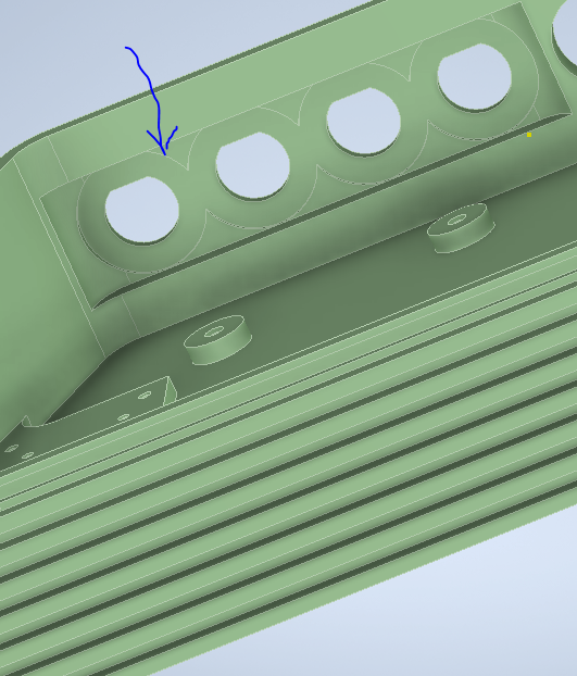

Добры день, коллеги. Нужно повернуть шпиндель на определенный угол. Если я правильно понял то поворот осуществляется командой М19. А как прописать величину угла, на который должен быть выполнен поворот?  стойка FANUC0i-Model MF plus type 5

нам надо сделать цековки с внутренней части детали на фрезеровке. на станках OKUMA мы делали резцом (гребком) с одной пластиной ориентируя шпиндель командой М19 и положением угла командой RS=(значения угла). Теперь данную деталь необходимо поставить на станок со стойкой Fanuc. поэтому возник такой вопрос, как это реализовать на FANUC.
а почему не войти к примеру фрезой типа ласточкин хвост или Т-образной , да и вообще мало чтоль инструмента для обработки таких поднутрений ?
alex68nic
диаметр цековки 32, диаметр входного отверстия 18,5. Т-образную фрезу мы такую не нашли
