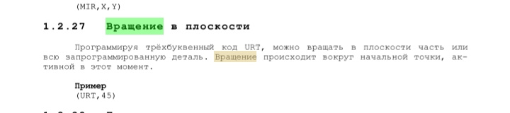

Интересует - cуществуют ли у данной стойки аналог G68.2 G43.4, CYCLE800 TRAORI, PLANE SPATIAL M128 ? если да - то где про это расписано , возможно кто имеет опыт
11 минут назад, asupuser сказал:
Это?
15 минут назад, Guhl сказал:
Это?
это скорее аналог G68

Вроде как это , но примеров нет
Поворот всей системы координат применяется для произвольной ориентации плоскости интерполяции в пространстве. Для реализации данной функции в системе должны быть определены 3 виртуальные оси. Программирование обрабатываемого про-филя выполняется с помощью виртуальных координат.
Поворот системы координат в пространстве
(UAV,4,ось1ось2ось3,ось4ось5ось6,угол1,угол2,угол3),
09.03.2025 в 19:51, Guhl сказал:
Это?
Там же написано, что в плоскости, а не в объёме.

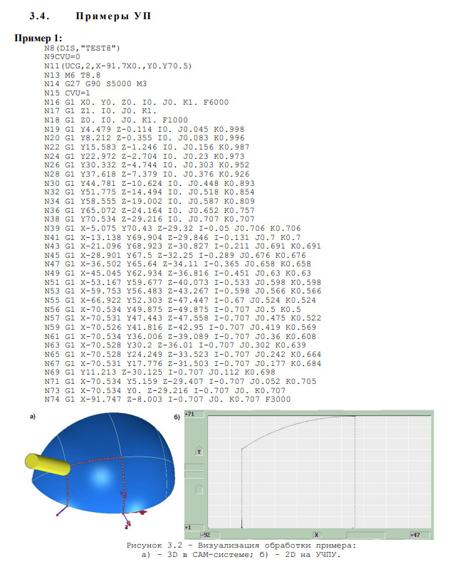

Интересует как работают режимы 3+2   на что ближе похожа реализация в стойке - на фанук, окума, хаас , хайденхайн, сименс
41 минуту назад, GalielO сказал:
TRAORI CVU=1
По RTCP более менее понятно стало https://newbsystem.ru/images/Novosti_Pro-Soft/5-ti_osevoe_preobrazovanie.pdf

39, ["C", "A", "B"], ZXY    27, ["C", "B", "A"], ZYX        57, ["A", "B", "C"], XYZ         45, ["A", "C", "B"], XZY        30, ["B", "C", "A"], YZX        54, ["B", "A", "C"], YXZ_
2 часа назад, GalielO сказал:
Тогда так: аналог CYCLE800 это CVU=3 (LCS, ... , ... , ... , ... , ... , ... )чего-то там
а есть инструкция с более подробным описанием?
4 минуты назад, cepr сказал:
А вот инструкция по 5-осевой, подобие Sinumerik
5-ти осевое преобразование.pdf 948 \u041a\u0431 · 1 скачивание
2 часа назад, asupuser сказал:
3 часа назад, GalielO сказал:
TRAORI CVU=1
про CVU=3 (LCS, ... , ... , ... , ... , ... , ... )чего-то там - практически нет инфы
1 час назад, asupuser сказал:
По RTCP
MOVST=1 - поворот оси вращения будет отслеживаться одновременным движением по линейным осям
MOVST=2 - поворот осей вращения не будет отслеживаться одновременным движением по линейным осям

(LCS,N,Имя_оси_1[смещение>],Имя_оси_2[<смещение>],
Имя_оси_3[смещение],Угол_1,Угол_2,Угол_3),
где:
N             - определяет следующие режимы LCS:
N=1    – порядок записи линейных осей определяет порядок
поворота системы координат вокруг этих осей,
т.е. не зависит от кинематики станка, установленной в характеризации системы. Режим
N=1 рекомендуется использовать при отключенной 5-тиосевой обработки: CVU=0;
N=2    – порядок поворота системы координат вокруг осей XYZ определяется системой на основании кинематики станка, установленной в характеризации системы.
В 1-ю очередь поворот выполняется по главной оси.
Режим N=2 рекомендуется для работы в режиме «CVU»
 Только оно работать не будет, если в характеризации станка не прописано.
Edited by GalielO
