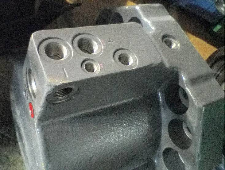

При серийности нашего производства и рынки сбыта в России - это очевидные последствия. Нет серийных заказов, чтоб лить, дешевле фрезернуть с болвана. Вот такие пару штук ГЦ литых будем фрезеровать с кругляка - заказывать литьё не рентабельно. Это гильза. Под литьё нужна серия, товар санкционный, заказывать будут штучно...
