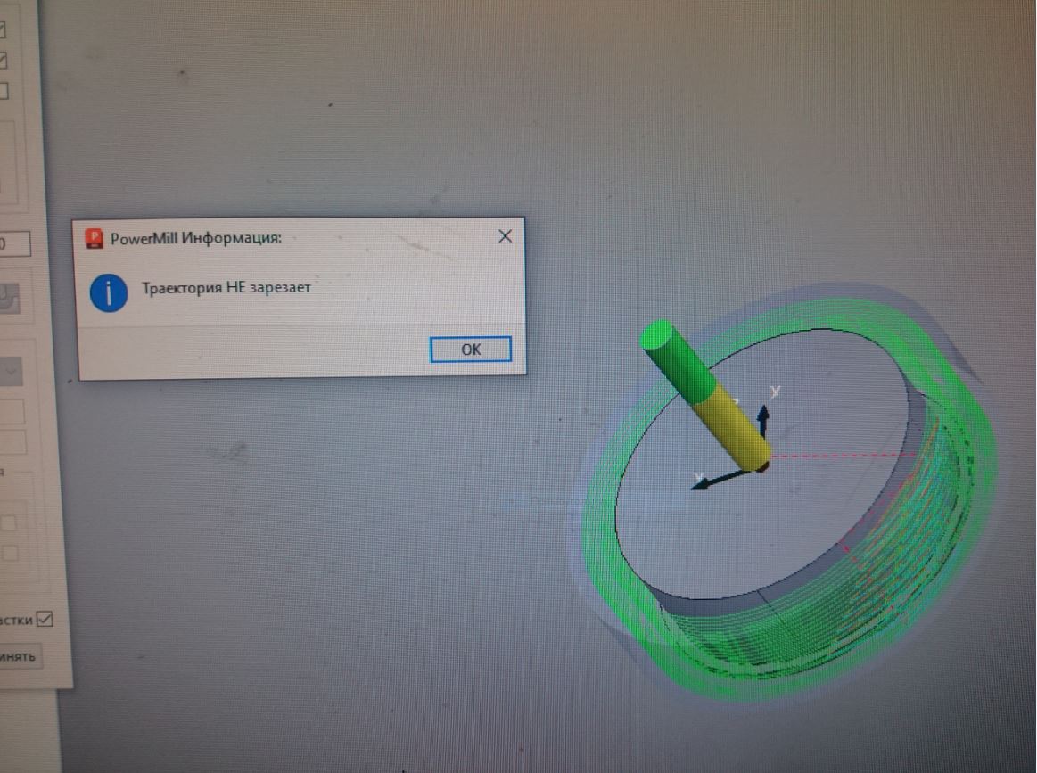

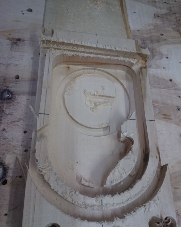

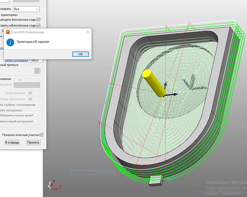

опять я к вам с вопросом. ПМ полон сюрпризов, как я заметил. Думаю, из фоток всё понятно будет. Что я опять не так делаю? Ладно я и фрезу ставил, которая саморезы много раз ловила, и делал не саму деталь, а держатель для уже нужной детали. Ну, это не суть важно. Снимок1.JPG
RTYG55

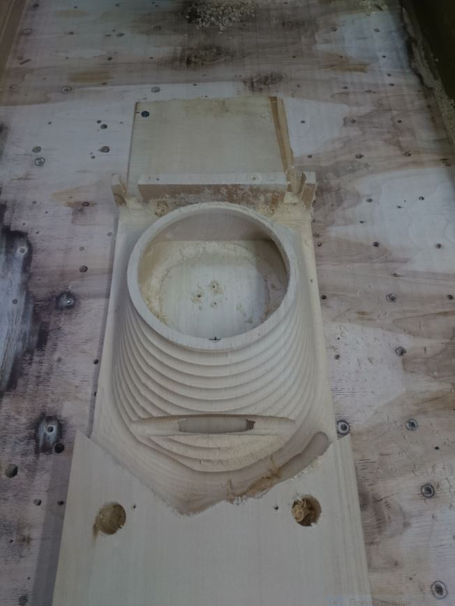

Ну это уже вообще караул какой-то. Пишет, что не зарезает, и симуляция нормально проходит. По факту вот что вышло. Даже  черновую не доделал. При проверке на столкновения, пропадает хвостовик. Если вид сверху делать, то не видно, что хвостовик пропадает, и получается, естественно, что называется, столкновение. По факту - до свидания фреза, если тонкая. Самое тупое, что нокоторые траектории нормально отрабатываются, некоторые так. Хотя всё одинаково делаю. Или я тупой, или павермилл - перехваленная глючная фигня. Уже не знаю, что думать, и что делать.

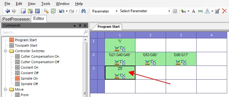

да пост вроде как родной из ПМ. Просто оттуда комментарии удалены, которые мак 3 не хавает, z5 в начале добавлено, чтоб по поверхности не двигаться, если занулялся касанием и забыл поднять фрезу.

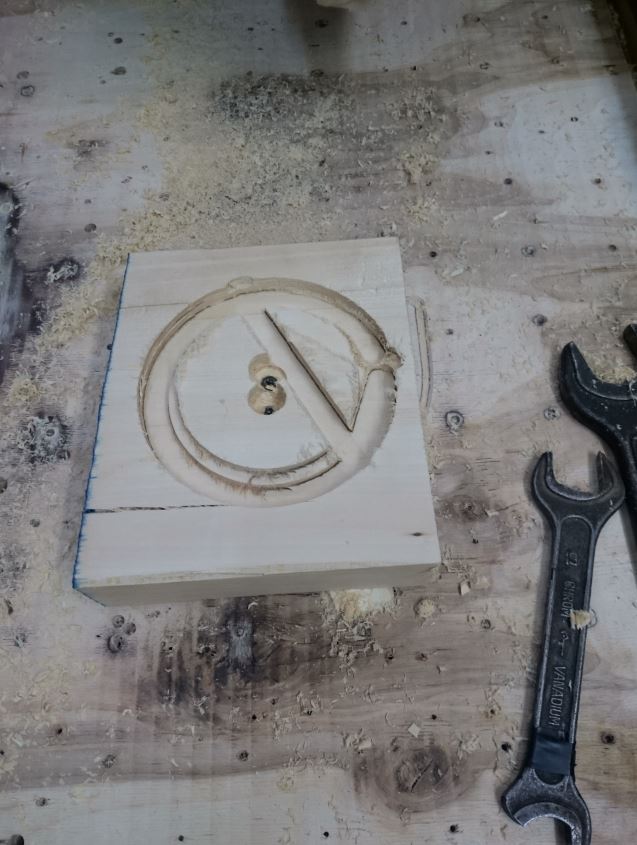

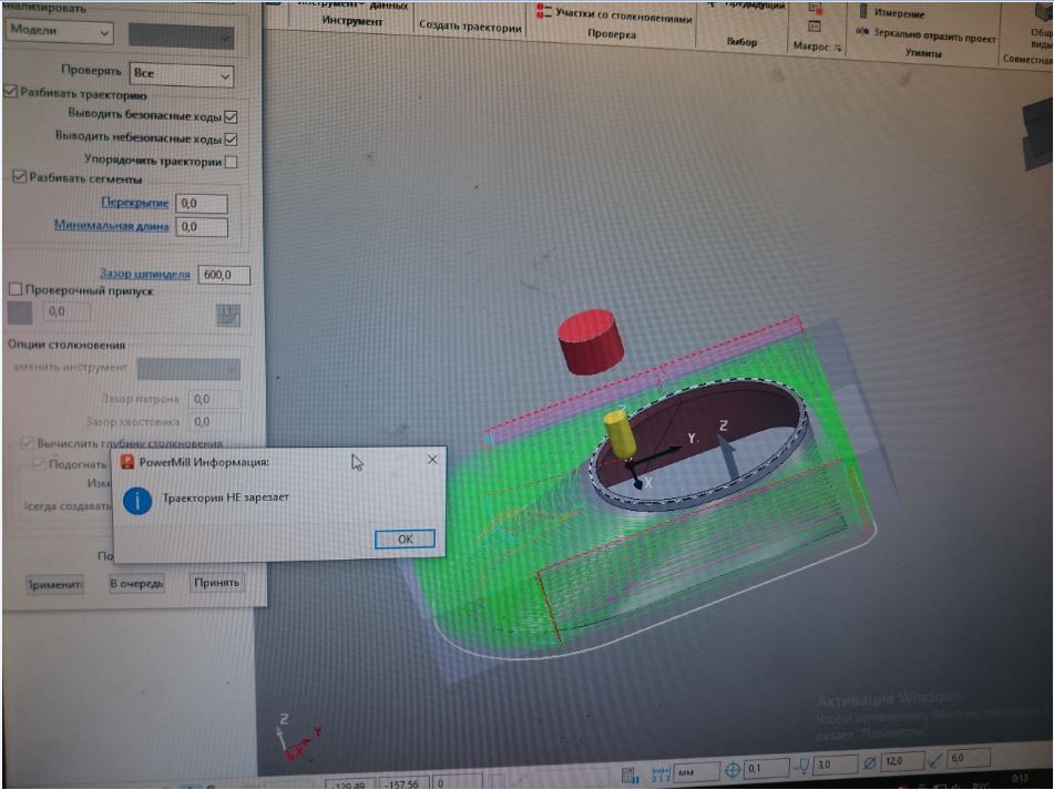

Сто процентов не станок. Я сидел и смотрел, что происходит. Он систематически по одному месту проезжает, где зарез. То есть он на разных высотах повторяет его. Вот решил максимально упростить задачу. вместо 3д, простейшая 2д обработка. И что получилось - недорез внутри траектории, притом он по всем высотам не дорезал, а на последней в этот недорез сходу влетел, и кусок вырвало просто. Я его уже просто на место поставил, чтоб видно было, где недорез. Отверстие только по контуру прорезал, хотя на симуляции полностью выборку делал, и при обработке контура каждый раз по диагонали зарезал заготовку. То есть это точно не механика. В случае с пропуском станок бы начал уже в другом месте просто работать, а он же просто повторяет зарез при 2д обработке с каждым изменением высоты. У меня уже паника просто.

Короче, такое дело, ребята. Сделал уп на другом компе, и всё прошло нормально. Не из ПМ проекта, ибо я его удалил уже, а открыв ПМ из ПШ. Делал всё абсолютно так же. Кстати, и ПШ, и ПМ, и винда абсолютно такие же. То есть всё с одной флешки. Комп, с которого зарезы получались, конечно, древний на 775 сокете, но это ему не мешает 24 ПМ и ПШ без проблем открывать. Не думаю, что железо как-то может повлиять. Где-то что-то не так. Переустановлю винду и все проги, ибо разбираться, что где не так, желания нет. И так крыша едет от этого всего. Вчера даже заснул на унитазе под утро. Силы кончились, решил спать, но не дошёл до кровати. Лол.

чтоб темы не плодить, спрошу. Вот конкретно в этом случае, нужно мне края отверстия подровнять после выборки сферической фрезой, создаю траекторию по 2д кривой, задаю глубину, а фреза не обрабатывает это отверстие. Если наклонное врезание ставишь, то она по спирали врезается, как только доходит до нужной глубины, прекращает. Если просто вертикально врезаться, то просто касается дна и поднимается. Галочка на финиш дна, финиш стенок ничего не меняет. Выход-то нашёл, просто глубину ниже нужного ставлю и наклонное врезание с очень маленьким углом. Но это как бы костыли, это неправильно, как мне кажется.

Я там выше писал. Когда касанием зануляюсь, иногда забываю поднять фрезу, а так она поднимается, я об этом не думаю уже. Ни на что не влияет вообще по факту, кроме поднятия фрезы после зануления.  много чего уже без ошибок было обработано, так что тут всё нормально. К тому же после G53 стоит, поэтому всё правильно обрабатывается.

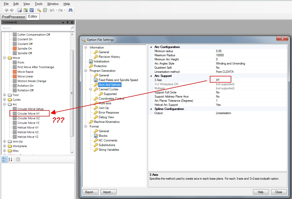

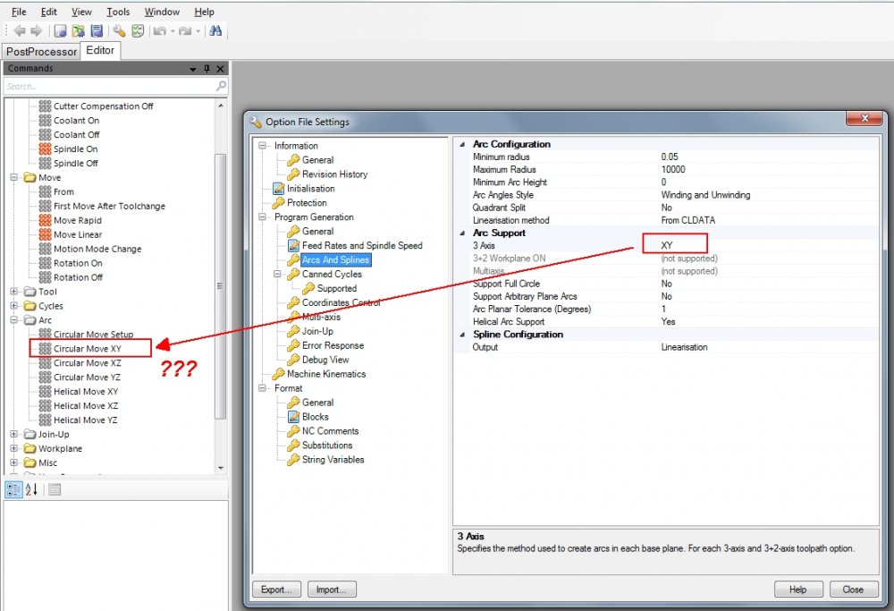

mannul
@RTYG55
Почему Выключена команда Circular Move XY?
Ваш пост вместо дуг выводит движение в конечную точку дуги.
В остальном, все в порядке. На высоту по Z ничего не влияет.
Проблема у вас или с выводом СК NC - файла(как я и писал выше), либо с высотами в траектории проекта.
Edited by mannul
RTYG55
1 минуту назад, mannul сказал:
@RTYG55
Включу. Спасибо. Я и не смотрел туда даже. из-за этого ошибка и была, выходит?
Хотя из-за этого не могла. Сейчас же всё нормально обработалось.
