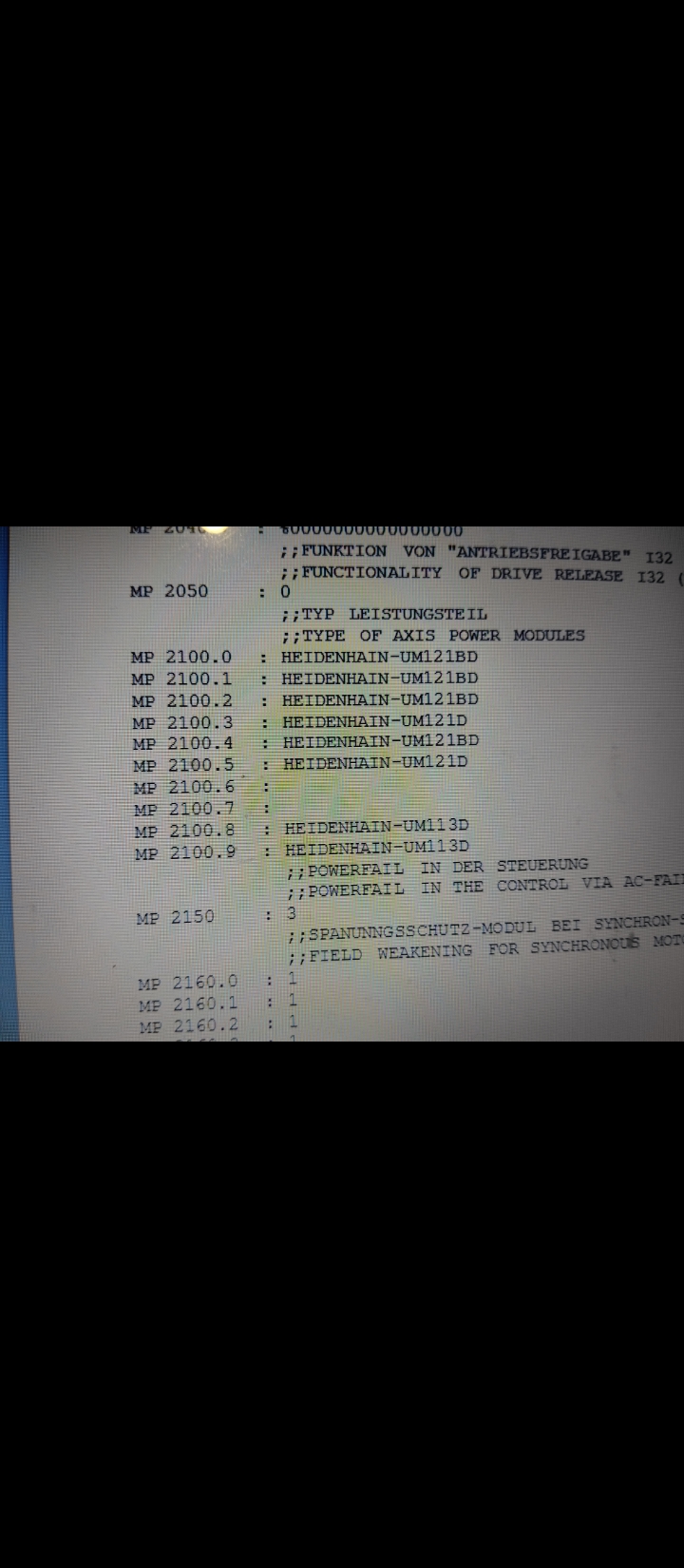

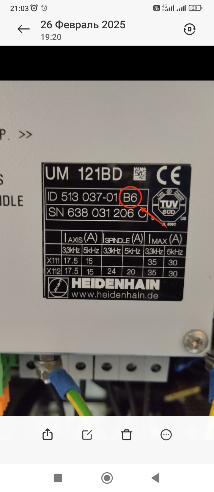

Добрый день! Имеется обрабатывающий центр со стойкой ЧПУ iTNC 530. На станке вышел из строя привод (инвертор) UM121 BD, ID номер 513037-01. Проблема была в том, что привод не давал готовность по первому каналу, отвечающему за ось X. На экране ЧПУ возникали ошибки "02 Drives not ready" и "8В60 Overcurrent X". При включении гидравлики, на всех осях кратковременно загорались зелёные светодиоды Ready. А на неисправном приводе Ready загорался только на одном канале. На вкладке диагностики ЧПУ это также было видно (отсутствие сигналов power switch-off IGBT и LT ready). Для исключения других неисправностей, переставил местами привода осей XY и ZB. Но готовность не появлялась также на 1 канале того же самого привода, только теперь это была ось Z.

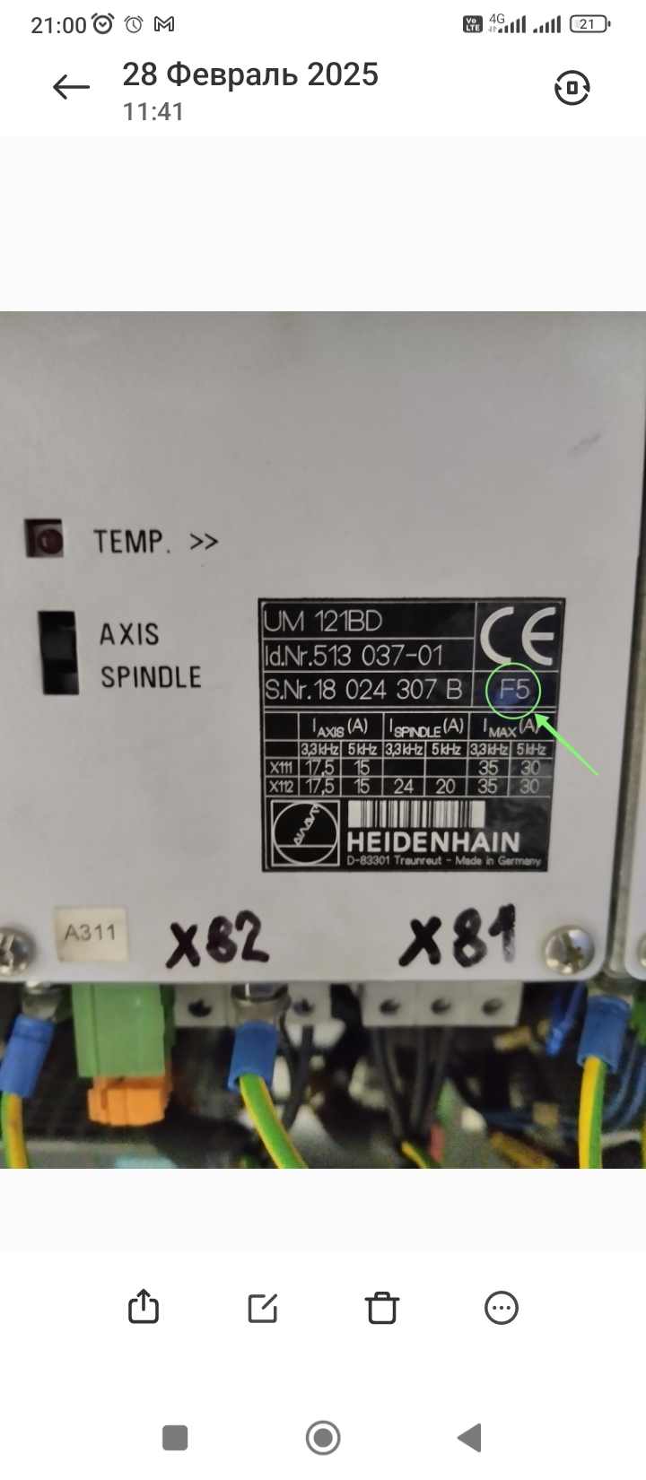

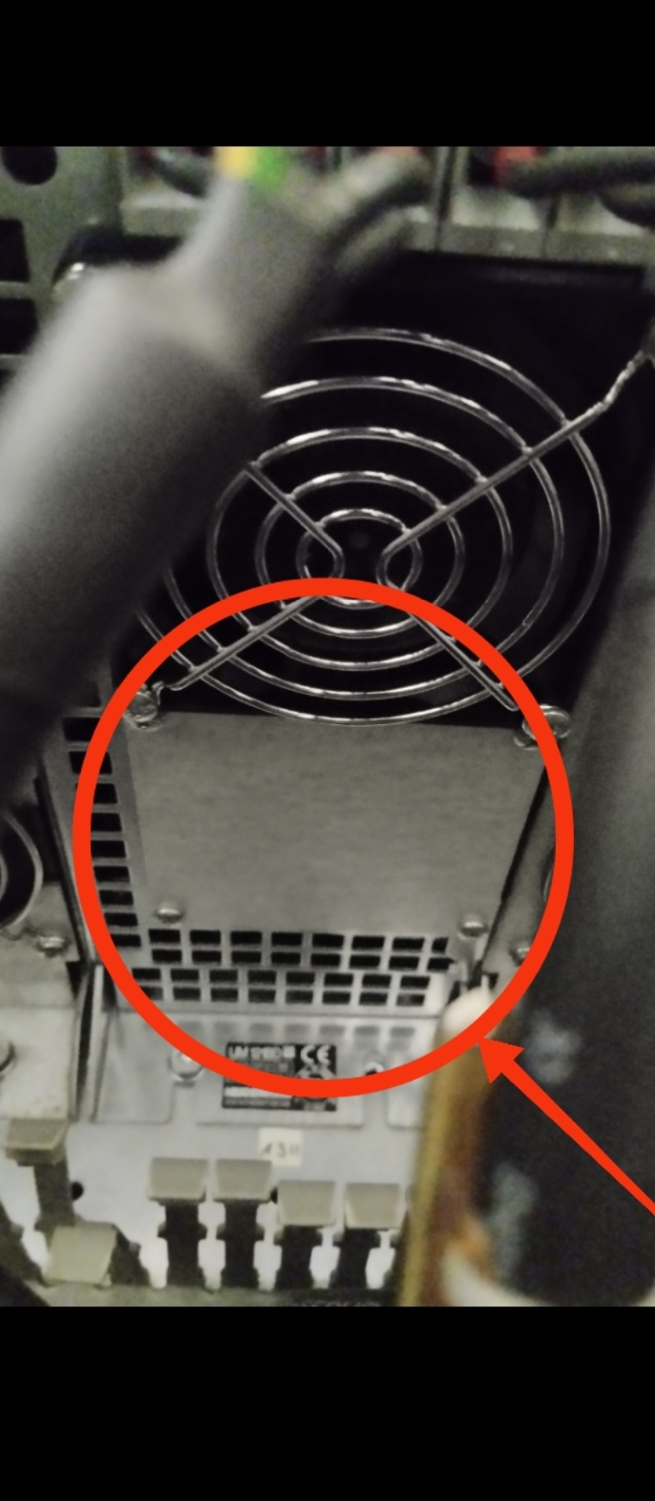

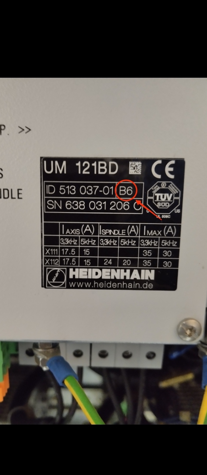

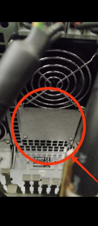

Заказал привод. И вот он пришел. Внешне имеет отличия от старого. А именно:
- новый привод имеет 1 вентилятор, а вместо второго заглушка, старый имеет 2 шт вентиляторов;
- на новом инверторе после ID номера в квадрате вписано "В6", чего нет на старом приводе
- на старом приводе после серийного номера написано "F5", на новом нет такого обозначения.
После монтажа нового привода на станок, включил гидравлику, однако готовность Ready появилась только на первом канале. На втором канале не появилась. Картина симметрично противоположная неисправному старому инвертору. В диагностике по этой оси отсутствует только LT Ready во втором канале. На экране ЧПУ возникла одна ошибка "02 Drives Not ready"

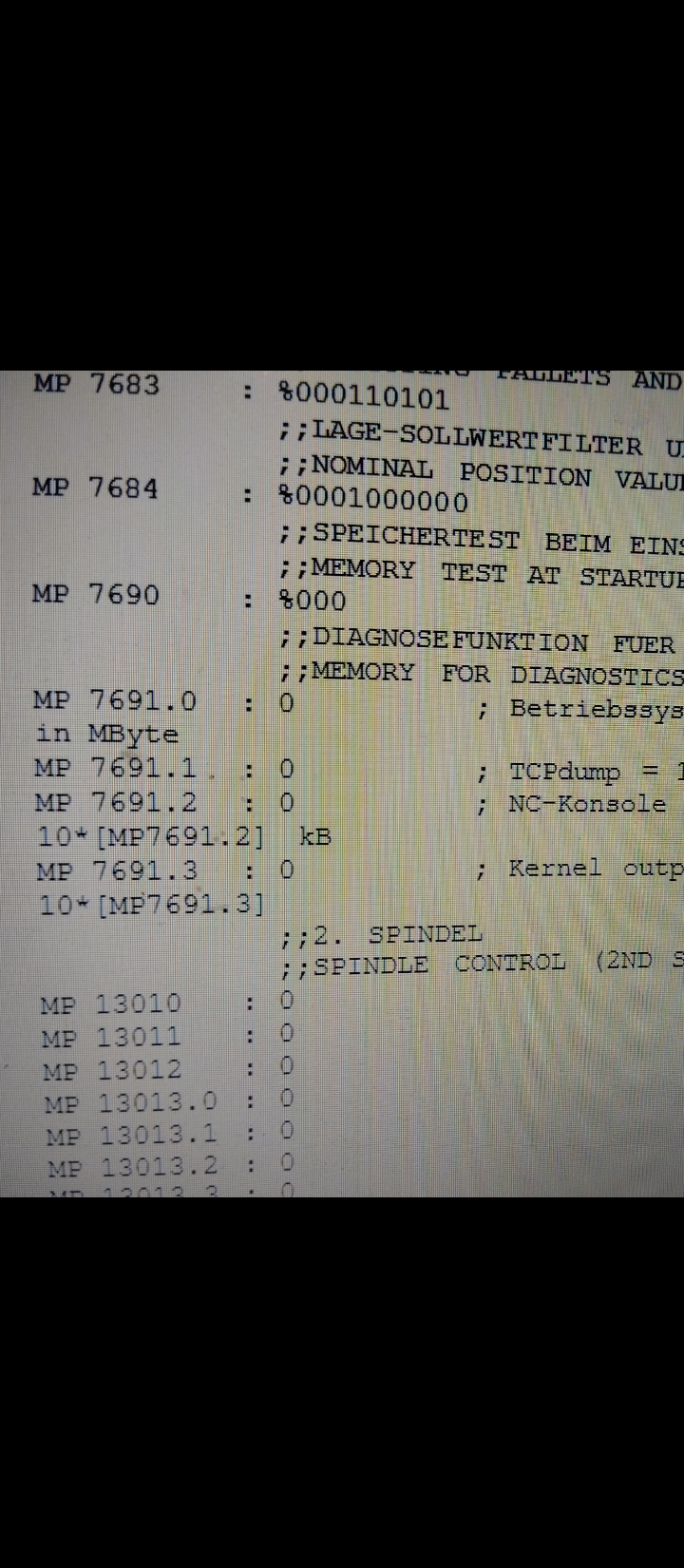

Вопрос: надо ли как-то новый привод в параметрах прописывать? Есть ли какая-то степень сравнения электронного шильдика,  по аналогии с Siemens? В инструкции по установке сказано про параметр MP7690. Надо ли его менять?
FreierMann
С красной стрелкой новый привод, с зелёной стрелков старый. Оба привода UM121 BD
Многократно меняли различные блоки на iTNC 530. Никаких проблем не было. Даже при замене блоков одного типа на другой.
Учитывая, что у вас полностью совпадает ID, всё должно было пройти гладко. К тому же модули UM 121 BD с электронной меткой. И, если функция считывания электронных меток активирована (параметр 7690), то при включении станок должен заново прочитать метку и сравнить с параметрами. Если данные не совпадают, то появляется соответствующее сообщение. По-моему, даже с указанием на номер несоответствующего параметра и предложением его поменять.
Я бы ещё раз внимательно проверил все соединения - шлейфы на блоках. Бывает плохой контакт. Ну и глупый вопрос: переключатель Axis/Spindle правильно стоит?

параметр 7690
Тут у меня стоит %000. А что это значит? При перестановке приводов местами на этом станке, и при установке нового модуля вместо старого неисправного никаких сообщений подтверждающих не выскакивало.
Может быть нужно отключить функцию считывания электронных меток совсем? Или это чревато? Если можно попробовать, то как отключить? Ввести значение 100?
2 минуты назад, FreierMann сказал:
Значит, что функция чтения электронных меток активна.
Если хотите отключить эту функцию для приводов, то нужно поставить %001
Это ни чем не чревато. Просто не будут считываться электронные метки и сравниваться с параметрами. Можете попробовать - потом вернёте на место.

Evaluation of the electronic ID labels
Input: %xxx
Bit 0 – HEIDENHAIN power modules
0: Active
1: Inactive
Bit 1 – HEIDENHAIN synchronous motors
0: Active
1: Inactive
Bit 2 – HEIDENHAIN power supply unit
0: Active
1: Inactive
@FreierMann буква D в обозначении означает что устройство имеет электронную метку.
то что у вас не появляется сообщение при смене привода старого привода 513 037 01 F5 на новый  513 037 01 B6
при включенных 7690 %000 означает что отличий в этих метках нет и параметры которые назначаются при их считывании не меняются хотя по идее серийник тоже входит в ид метку но видимо в вашей версии по исключен из сравнения.

В 99% случаях ничего менять не надо модель соответствует и хорошо даже если коструктивно есть отличия. Если при перестановке ошибка уходит на другую ось неисправен привод со 100% вероятностью. Мы меняем эти привода по 1-2 в месяц никогда проблем нет только на некоторых станках появляется табличка принять новую конфигурацию. Привод новый или с ремонта?

Еслиб были виноваты шлейфы ошибка бы не переходила с оси на ось а тут она кочует значит полюбому привод

Новый привод с одним нерабочим каналом был отправлен обратно поставщику.
Старый привод отремонтировали и установили на станок. Станок отдали в работу.
